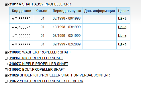

Форумчане подскажите на МПС 2003 года и 2008 (6g72) года задние карданы одинаковые?

Должны быть одинаковые. Если кузов и двигатель те-же. В таблице это видно. Брал тут http://www.japancats.ru/mitsubishi/Part ... ER%20SHAFT

Captain Sergio писал(а):Должны быть одинаковые. Если кузов и двигатель те-же.
Двигатель роли не играет, надо чтобы КПП и раздатки были одинаковые!!!
На АКПП задний кардан короче, чем на МКПП и передняя вилка другая. Передний соответственно наоборот длиннее.
На Монтеро Спорте с AWD задний кардан еще короче, а передний еще длиннее.
Длина заднего кардана от крестовины до крестовины:
МПС МКПП (и дизель, и бензин) - 1110 мм
МПС/ММС АКПП - 1032 мм
ММС AКПП+AWD - 920 мм
Согласен. Я привел данные для МКПП, а него АКПП.
