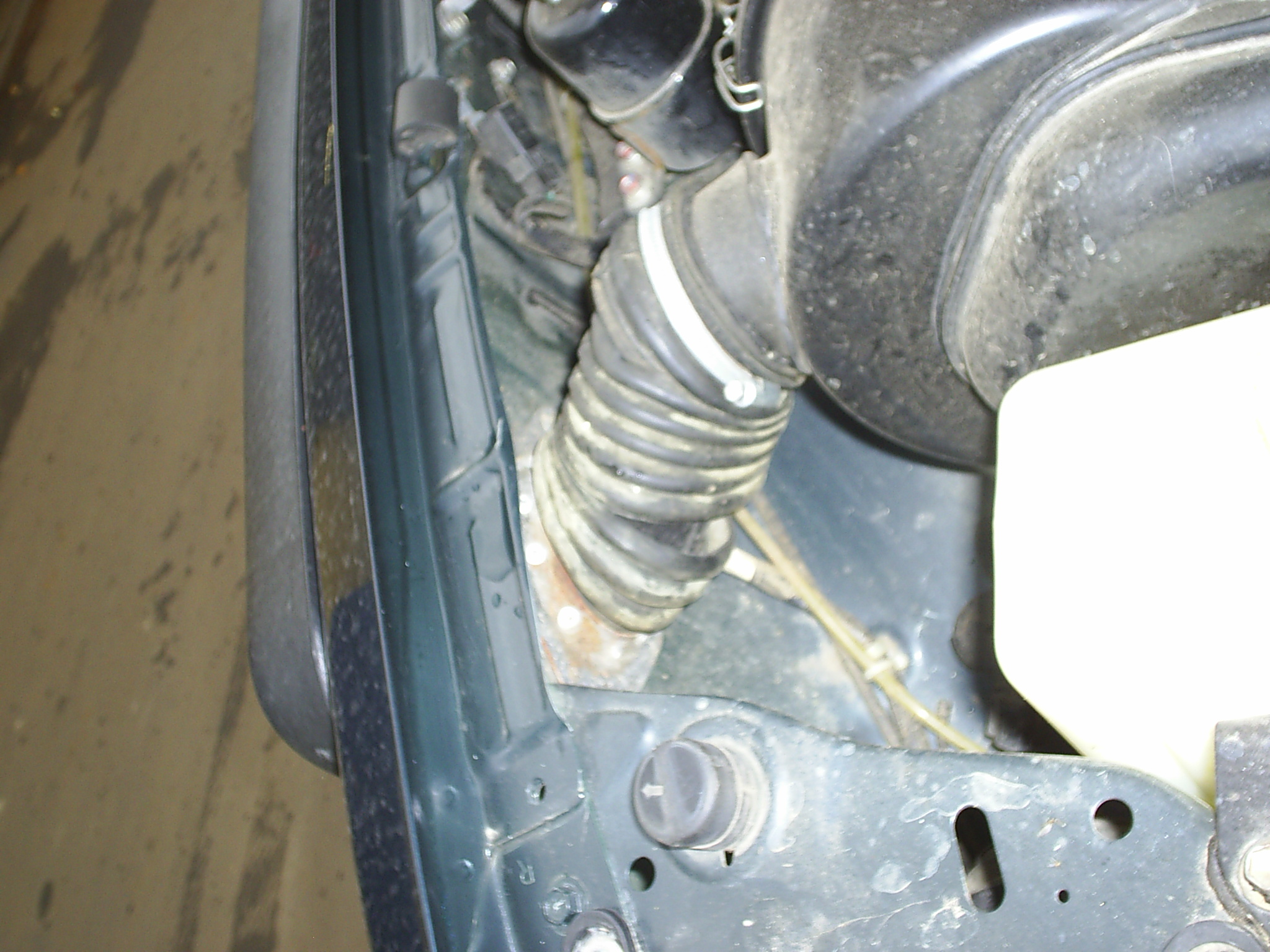

+ . Я тоже от волги какую то фиговину поставил. вродебы кожух рулевой рейки. Но могу и ошибаться.

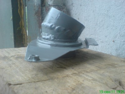

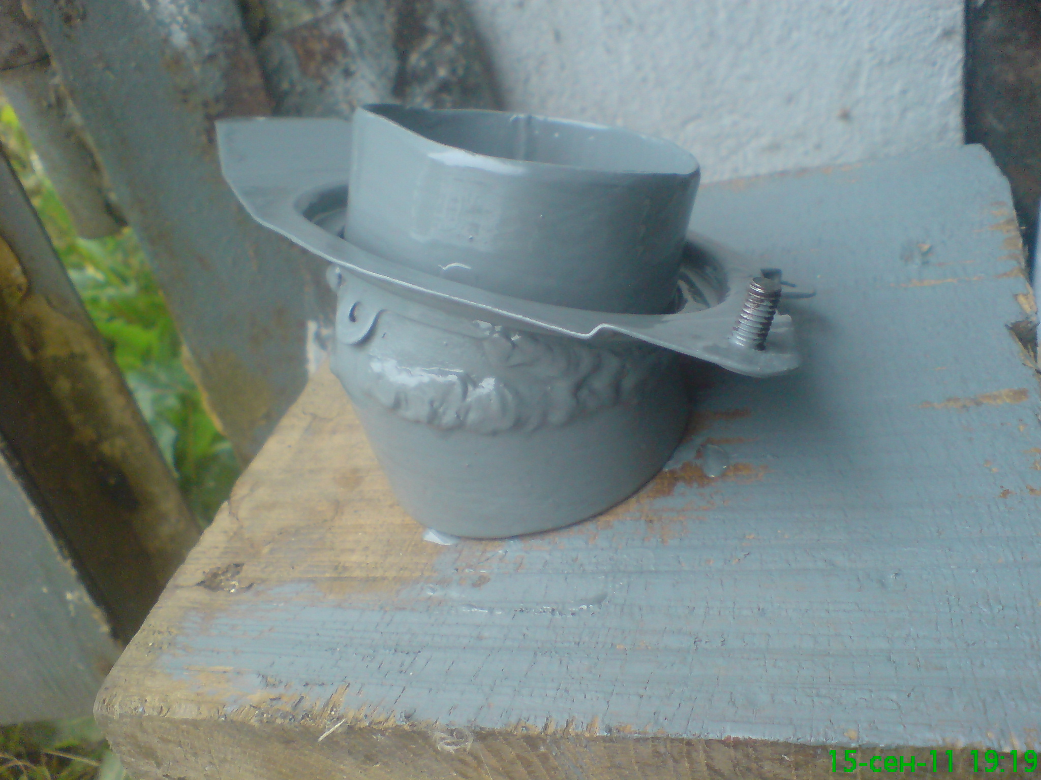

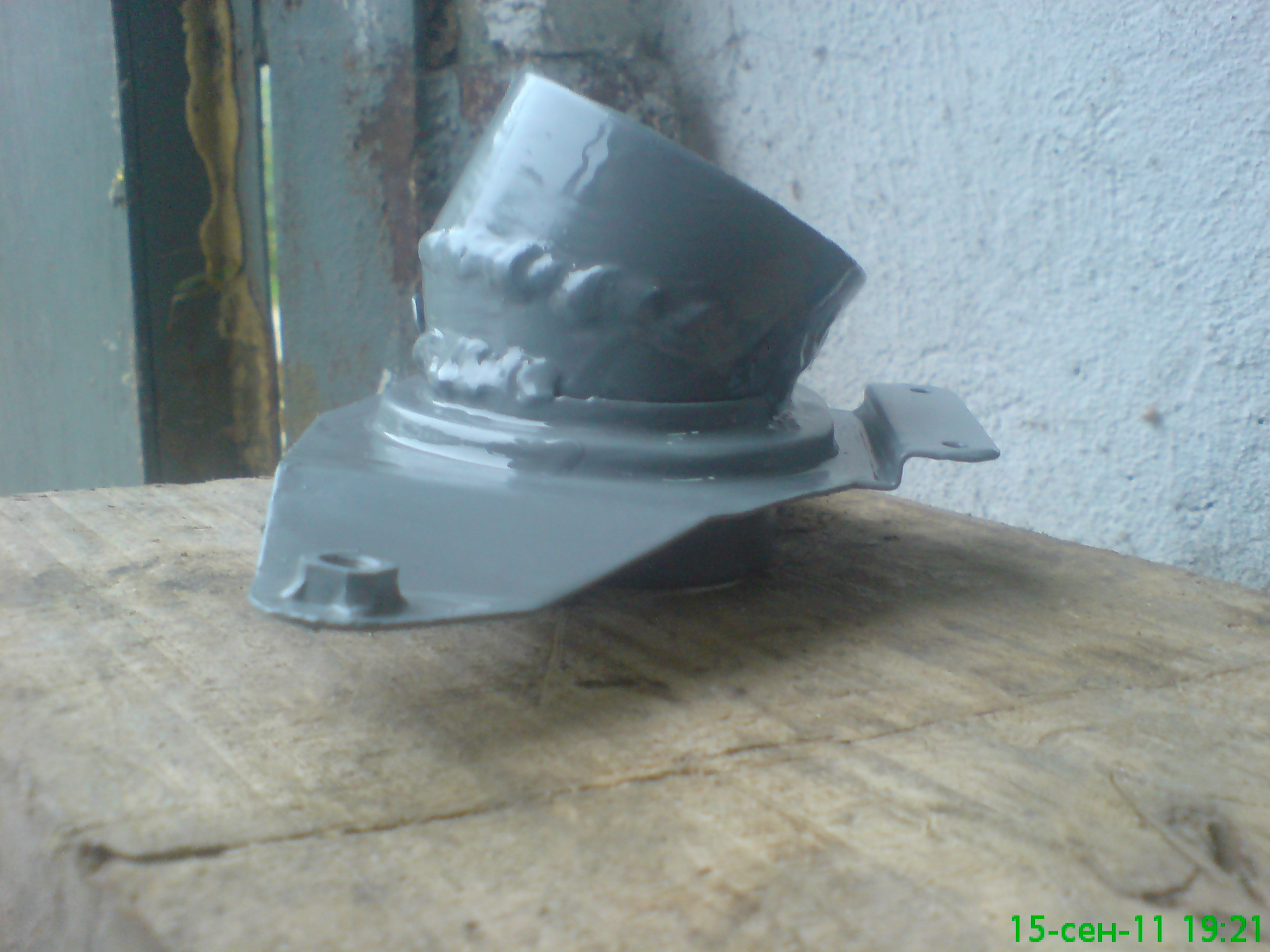

Я делал переходную из трубы вварив в штатное место
между шноркелем и этой штукой патрубок на 75 камаз, а далее все свое.
Удачи в постройке.

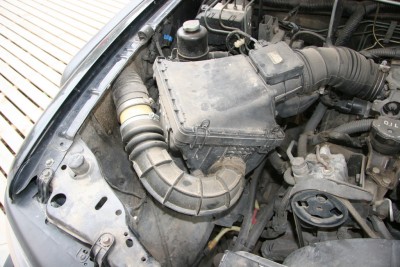

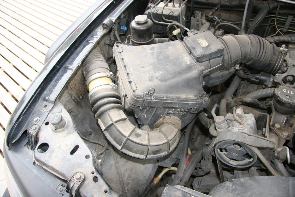

Вот результат колхоза сафаря с савецкой гофрой из "грузового" магаза.....
Тут ,как повезет....но обычно отечественная резина даёт через пару месяцев трещины,потом разваливается

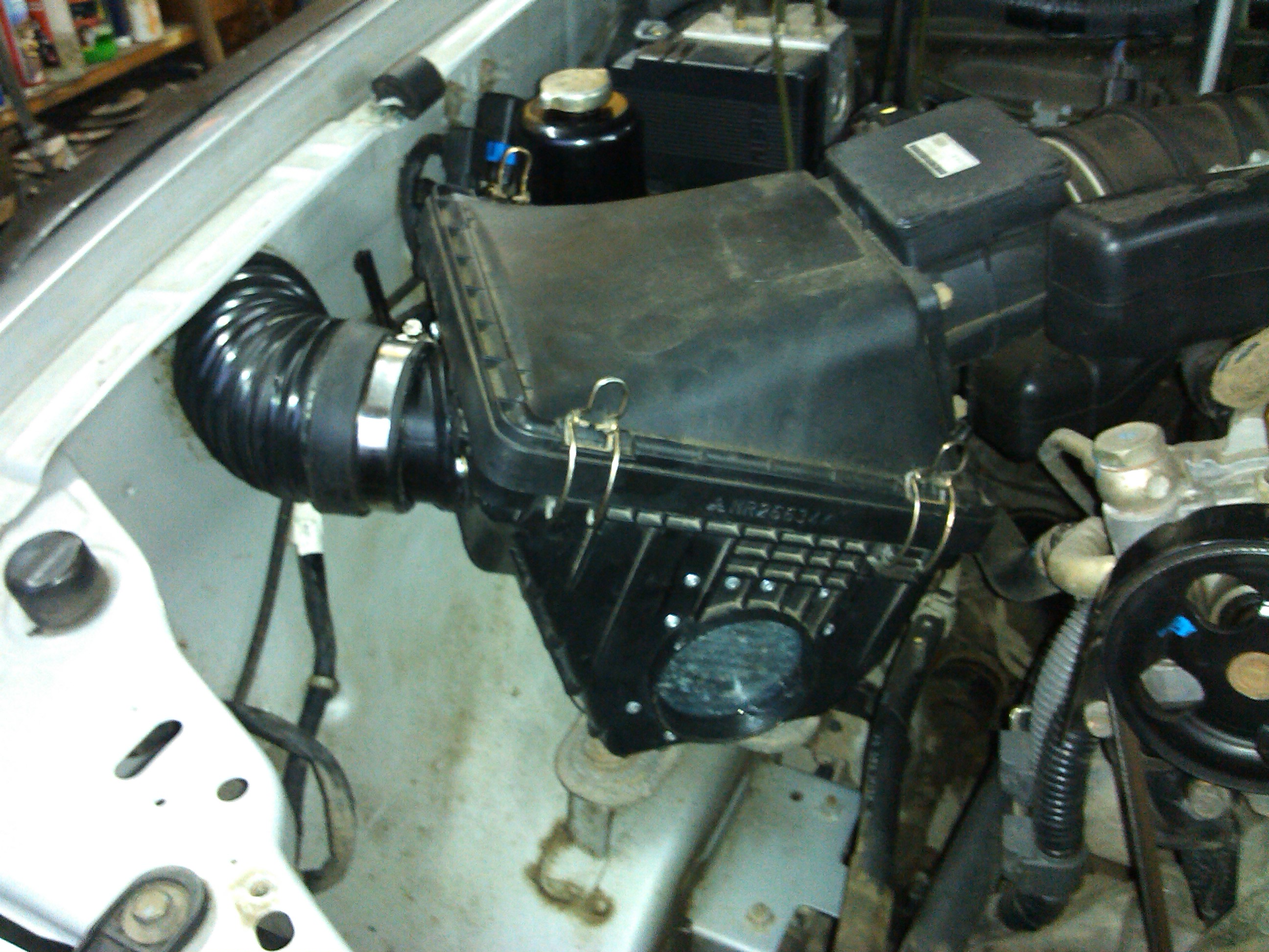

Патрубок от инжекторной нивы. :)

ога, ровно это и сколхозил в итоге.

Искал гофру, хотел заменить китайскую, которая шла в комплекте, но видно плохо искал :) В результате решил не терять время, усилил сгибы изолентой и... обошелся подручными средствами. Правда, родной фланец, снятый с заглушенного входного отверстия, пришлось приваривать (клеевой пистолет не подойдет).
