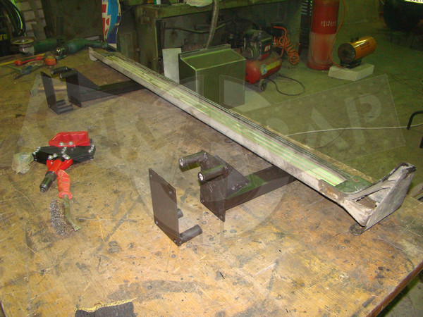

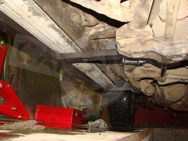

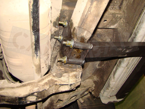

Гы. Точно такие же как у меня. Попробую найти фото, как я хочу их ставить.

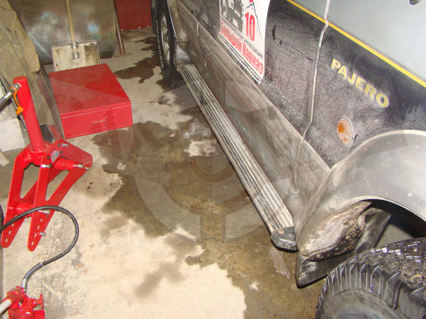

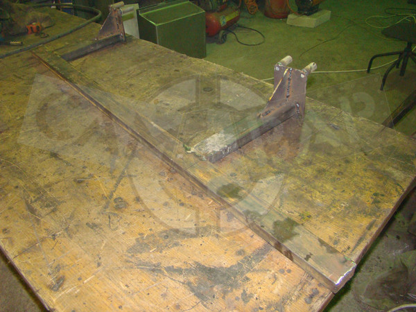

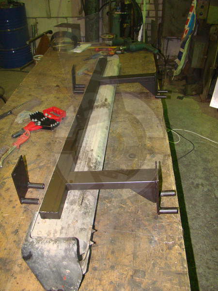

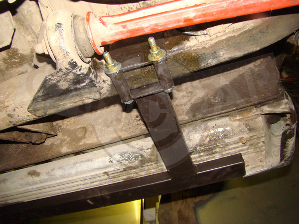

Вот фото. Нарыл где-то здесь. На авторские права не претендую! ::-D:

Вроде работа Бауманца с Твери.
