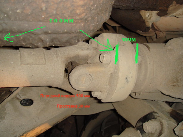

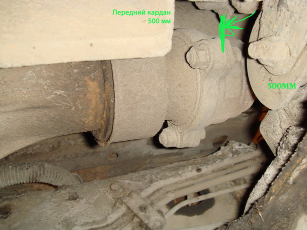

насколько я понял Снупера то: кардан основной на парт тайме 500+300 площадка то надо добавлять 250мм или 300мм итого нужен 550мм или 560 мм.
вот то он мне прислал и написал: Надо на 2.5-3.0см длиннее. Если без передний проставки то естественно плюсуем ещё 3см

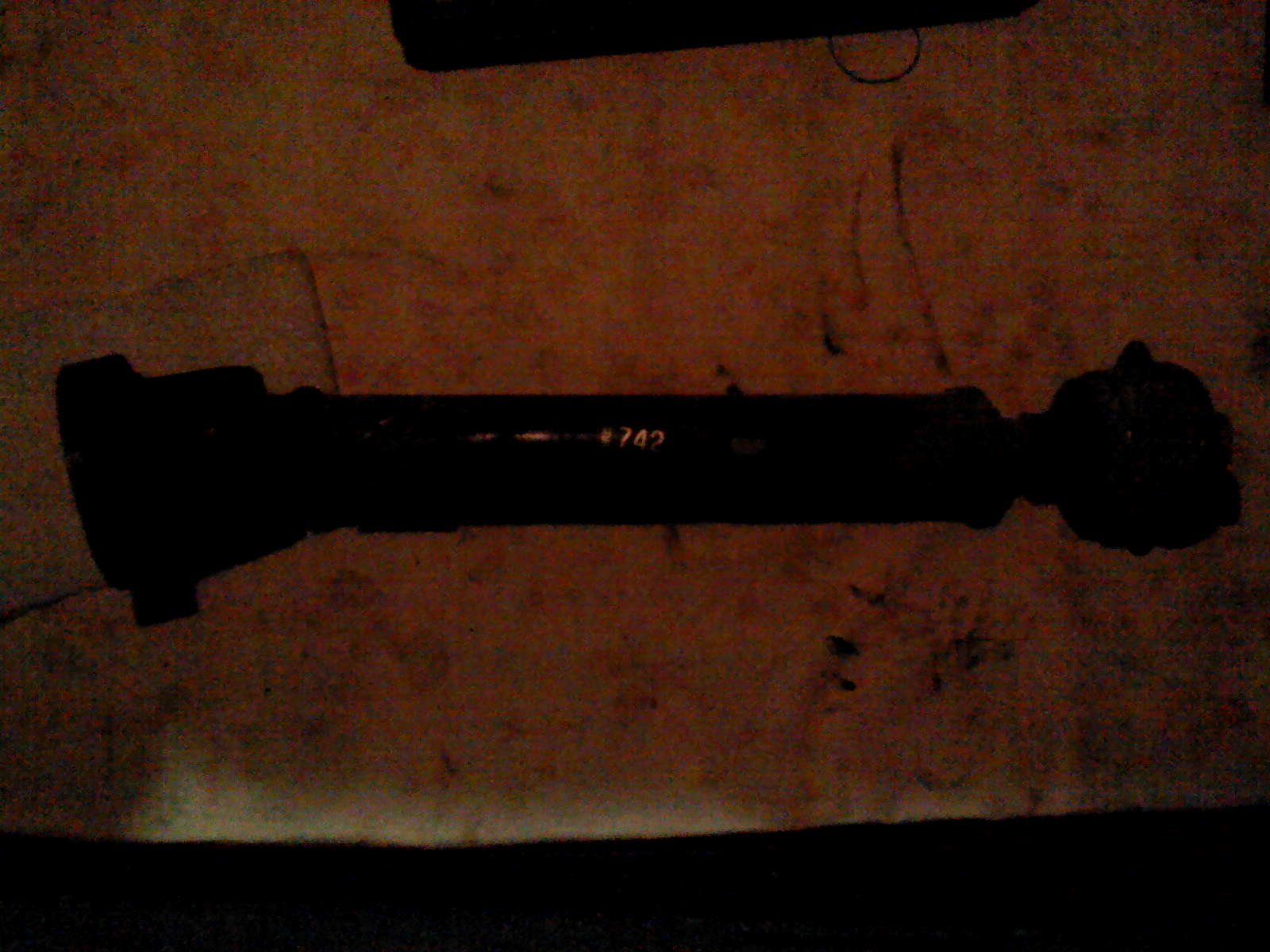

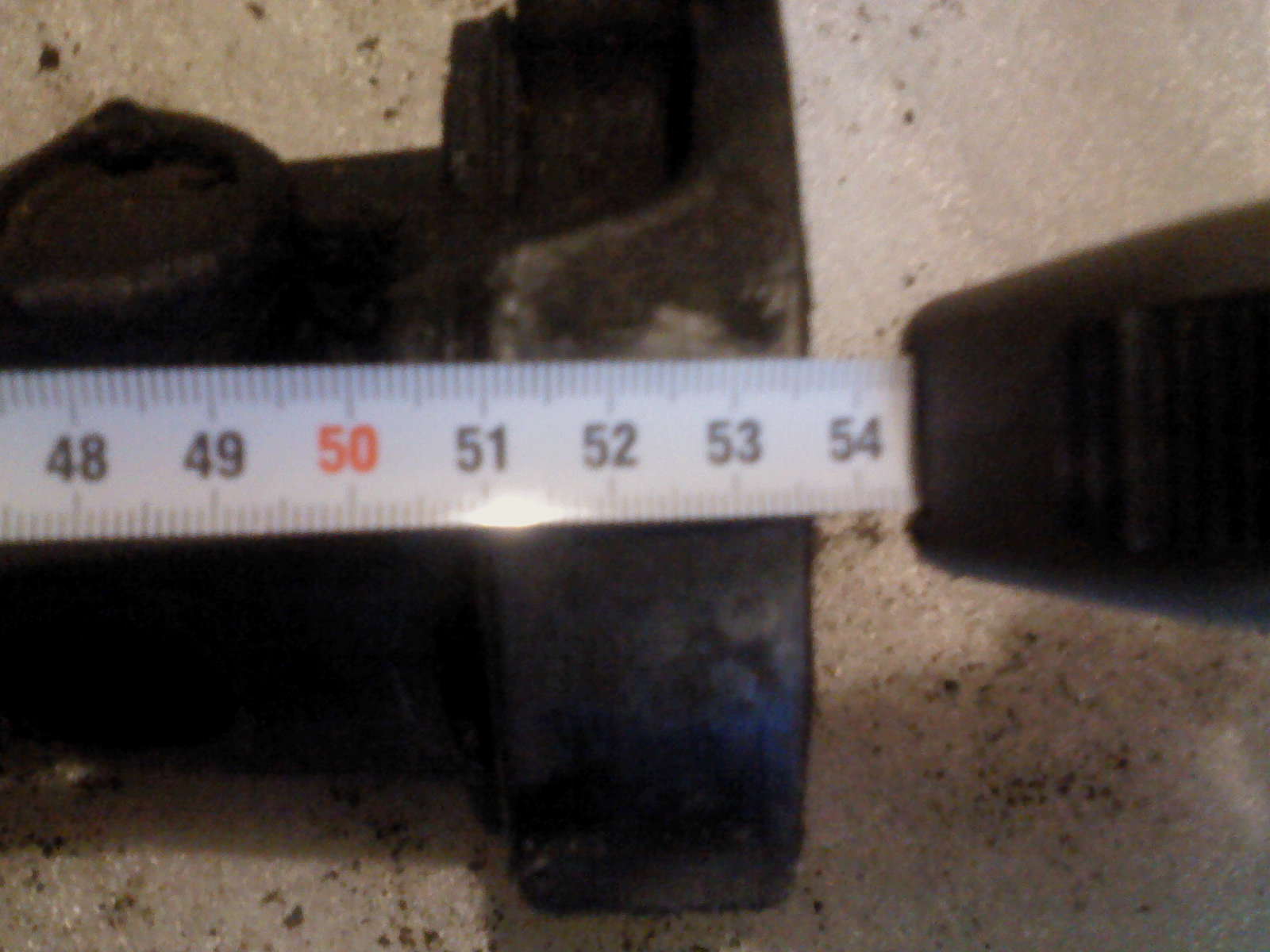

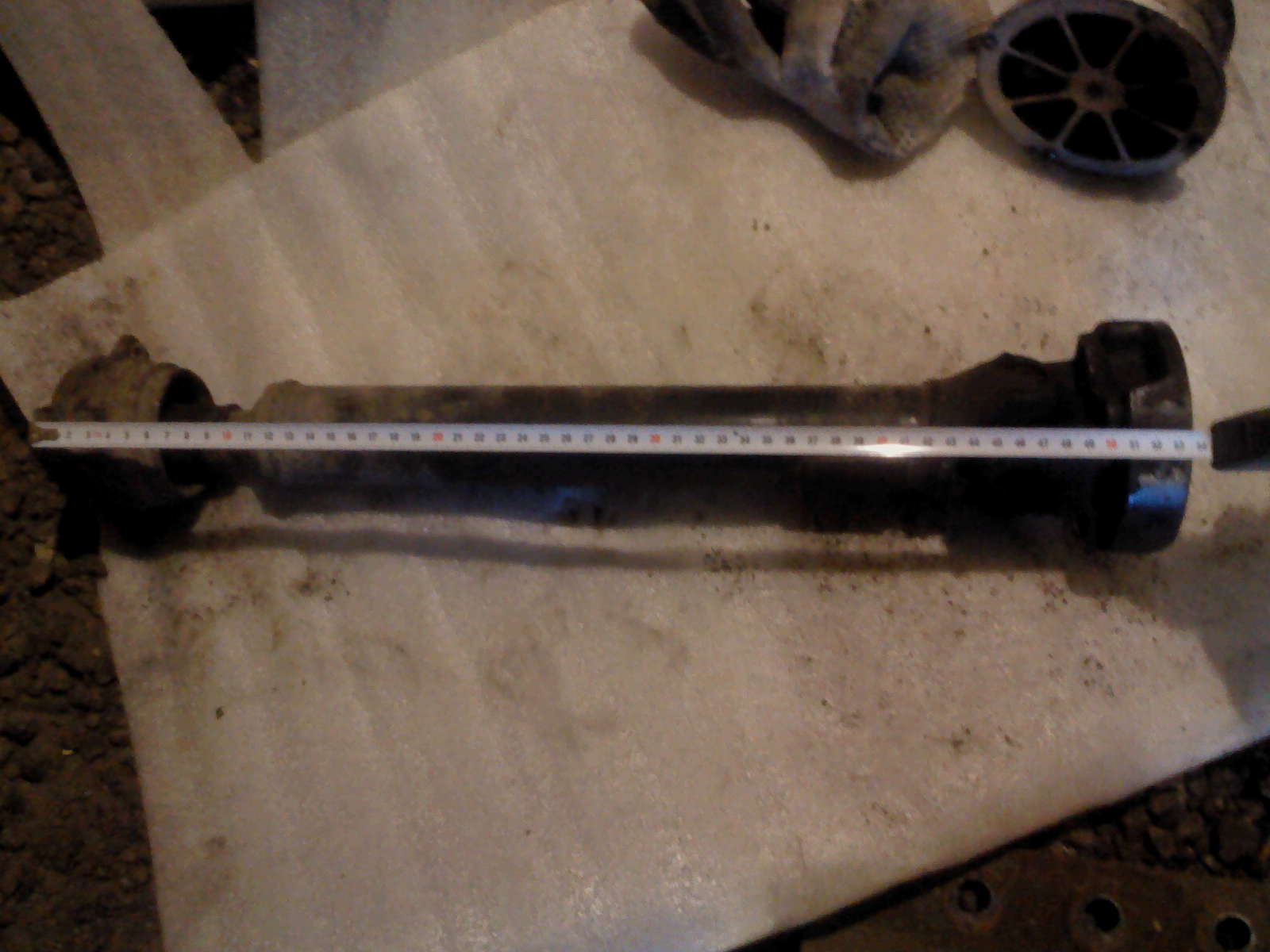

Re: куплю передний кардан Montero Sport AWD
Померил длину кардана (см второй пост)
получилось примерно 535мм

Drachen - спасибо, но не то, от AWD кардан 555-560 мм, так я понял Снупера...

Это с изя-селектаDrachen писал(а):Померил длину кардана (см второй пост)
