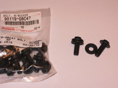

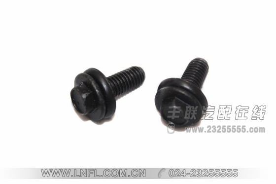

Есть исчо болты от прадика, имено болты-заглушки при съёме рейлингов. Граммотные с резиновой шайбой-уплотнителем. Но блин м8. И вид конешно не по фэншую.

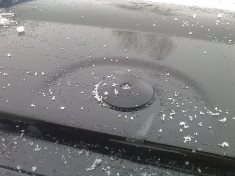

у знакомого праворукий падж был БЕЗ рейлингов, но с хромовыми плоскими заглушками, по форме "ногу" рейлинга повторяли. вроде как с завода стояли (хотя может Ипонец гдето нарыл/поставил)...

На любой рынок приезжайте и крепмаркете или похожем можете купить такие шайбы с резинкой ну и болты с гайкими соотвественно...

asa говорит, что там гайка (MB288460) с хитрой резьбой self lock (фланец 13 мм) 6 мм.m11 писал(а):subj?
и какой там диаметр 6мм или 8мм?
Про эти гайки и болты к ним
http://www.fiasamur.ru/eq/vendors/oglae ... oof%29.pdf
