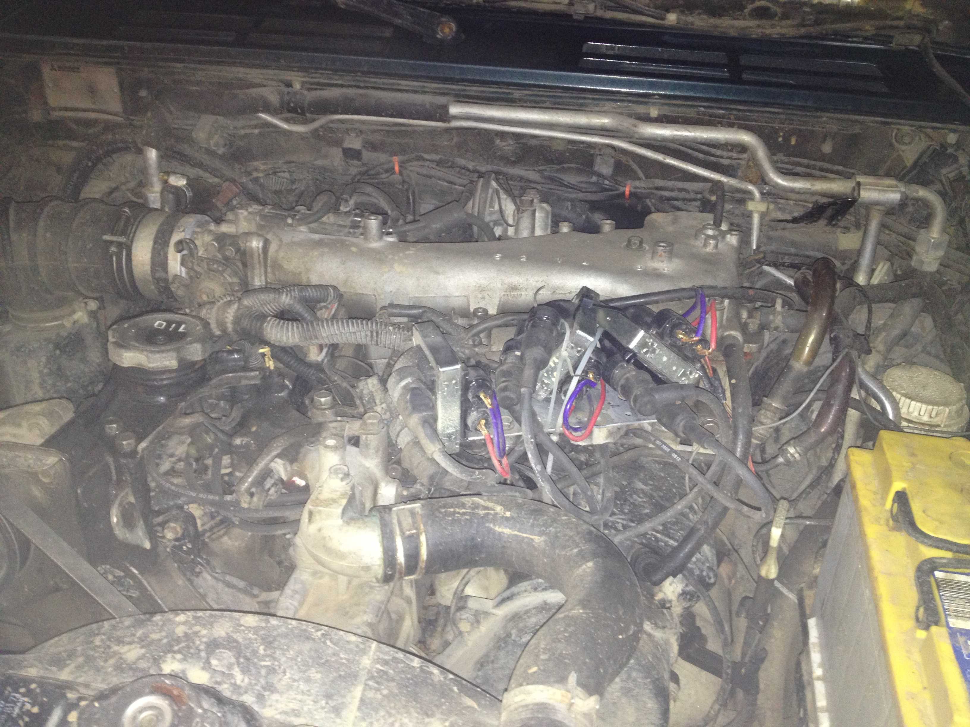

купил сегодня в экзисте провода за 2100р паджеровские которые идут под тромблер и купил от 405движка волги катушки1150р за 3шт немного переделок и все отлично работает.кому интересно могу фото выложить о проделанной работе. все работает отлично) номер проводов в екзисте завтра выложу (бумажке лежит в машине)

Ну что фото будут или нет, тоже интересует процесс переделок.Shaggy писал(а):купил сегодня в экзисте провода за 2100р паджеровские которые идут под тромблер и купил от 405движка волги катушки1150р за 3шт немного переделок и все отлично работает.кому интересно могу фото выложить о проделанной работе. все работает отлично) номер проводов в екзисте завтра выложу (бумажке лежит в машине)

будут) сфоткаю завтра днем и выложу.ник50 писал(а):Ну что фото будут или нет, тоже интересует процесс переделок.Shaggy писал(а):купил сегодня в экзисте провода за 2100р паджеровские которые идут под тромблер и купил от 405движка волги катушки1150р за 3шт немного переделок и все отлично работает.кому интересно могу фото выложить о проделанной работе. все работает отлично) номер проводов в екзисте завтра выложу (бумажке лежит в машине)

как катушки по глубине встали?уплотнение в колодце хорошее?Shaggy писал(а):купил сегодня в экзисте провода за 2100р паджеровские которые идут под тромблер и купил от 405движка волги катушки1150р за 3шт немного переделок и все отлично работает.кому интересно могу фото выложить о проделанной работе. все работает отлично) номер проводов в екзисте завтра выложу (бумажке лежит в машине)

подскажите как сюда фото выложить? катюшки встали нормально упираються немного в капот.

вот фото . только не очень удачные сверху тоже стояла площадка и держала их двумя болтамя .
