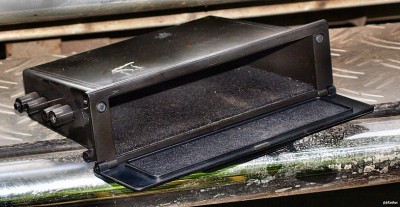

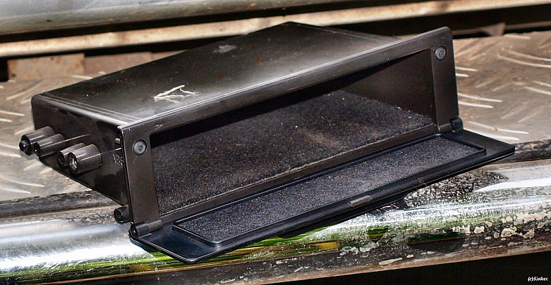

Хочу поставить 1-DIN бардачок в центральную консоль под пепельницу-прикуриватель. Вот он такой:

Однако, под блоком "пепельница-прикуриватель" есть ниша размером вощем-та также 1DIN (см. место №2 на картине выше).
Войдёт ли туда описанный выше ящичек? Кто-нить пробовал так установить?
Для чего всё это надо - хочу туда рацию установить и спрятать от посторонних глаз, типа как тут http://forum.ci-bi.ru/viewtopic.php?f=10&t=2085. Но лишаться штатного бардачка не хочется, потому хочу добавить ещё один ящичег.

хозяин конечно барин, но я ее туда просто поставил. Перед ней перчатки положил и все.

не знаю,как со срацией,но просто ящичег туда наура встает. у меня там ЦД-чейнджер на 6 компактов стоял,чейнджер выкинул,и туда этот ящичег засунул,встал на крепеж от ченджера. но если отпиливать часть ящичка с крепежом,то хз,как крепить... да,и по длинне(вернее глубине) ящик только-только влазит,если конечная констукция с рацией будет длиннее,то не встанет однозначно.

Для установки рации однозначно у ящичка зад отпиливать надо, насколько я мог почитать и замерить. Как устанавливать эту конструкицю - пока ХЕЗ, но на какие-то направляющие или типа того. Вопрос основной - не упрётся ли куда рация, "стоя" в этом ящичке и выпирая из него сзади. И если я прально понял, то "ящик только-только влазит,если конечная констукция с рацией будет длиннее,то не встанет однозначно" - с установкой в нишу №2 можно забыть...
Как вариант, вижу установку рации в ящичег №1, а барахло из него переместить во вновь устанавливаемый ящичег на место №2.
Был бы рад услышать ещё советы знающих, т.к. вскрывать и ковыряться просто для интереса у меня нет возможности. После приобретения желанного ящичка буду в раз всё инсталлить... Хотелось бы, запастись знаниями и необх. зап.частями заранее для достижения результата.
