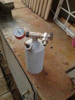

Устройство для промывки инжектора (своими руками).
Не занаю куда засунуть темку, но может кому пригодится.

А можно немного теории... куда что и как. И что нужно с огнетушителем сделать...

У мну почти так же из огнетушителя =)

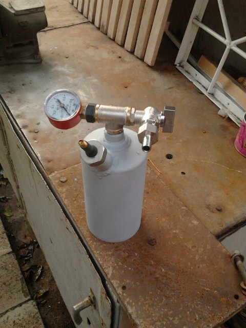

По сути должен 17 кг. выдержать:) наверно. Но нам больше 3 кг. и не надо.
При сборке носил к токарю, переходник вытачивал с выхода огнетушителя на троиник и в него сразу трубку для забора жидкости впаяли.
Остальное на строй рынке докупил.

Так же к токорю отнести чтобы сделал, либо заказать шланг например который в рампу или рядом вкручивается, я так делал на тоете, митсу...alex782010 писал(а):По сути должен 17 кг. выдержать:) наверно. Но нам больше 3 кг. и не надо.
Где найти преходник на рампу 6G72 24кл. И какой предохранитель отключает безнзонасос.
На другой тоете находил походящий болт, отрезал шляпку, сверлил отверстие, приваривал гайку посередине и одну сторону обтачивал под шланг

Приспособа из огнетушителя гораздо лучше, чем из шприца по ссылке, т.к. имеет бОльший обьём. Соответственно воздушная подушка будет больше, (как правило объём банки промывающей жидкости - 1л.) и не надо постоянно отслеживать давление в системе и подкачивать компрессором.

Re: Устройство для промывки инжектора (своими руками).
Понятно.
А на сольвенте движок нормально работает?
