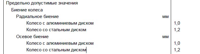

Карбофос, (речь про чистую балансировку) если у тебя отлетит грузик грамм 50 , то на скорости до 60 км/ч ты это вряд ли почувствуешь, и машина не почувствует практически ни как. На 100 - да, возможно, хотя чаще это проявляется в виде вибрации и гула (ни разу не чувствовтал, что машину куда-то тянет). Центробежная сила (остаточный дисбаланс) зависит в квадрате от оборотов: D = m x R x v² , где m - расчётная масса дисбаланса, R - расчётное удаление этой массы от центра, v - скорость.
Но есть ещё такой момент- допустим грыжу не скомпенсирует никакая балансировка, она так и будет барабанить, хотя показания на станке бубут в нулях. Со сплюснутыми и восьмерящими дисками примерно такая же ерунда. В мануале все эти вещи прописаны: Михалыч, плюс ещё к тому, что ты написал, нужно иметь ввиду, передние колёса параллельны друг другу только в среденем положении руля, потому что есть такая штука, описанная в мануале как "ОТРИЦАТЕЛЬНОЕ СХОЖДЕНИЕ УПРАВЛЯЕМЫХ КОЛЕС ПРИ ПОВОРОТЕ". Поэтому в случае подруливания в описанном тобой случае одно колесо будет ещё и юзить.
