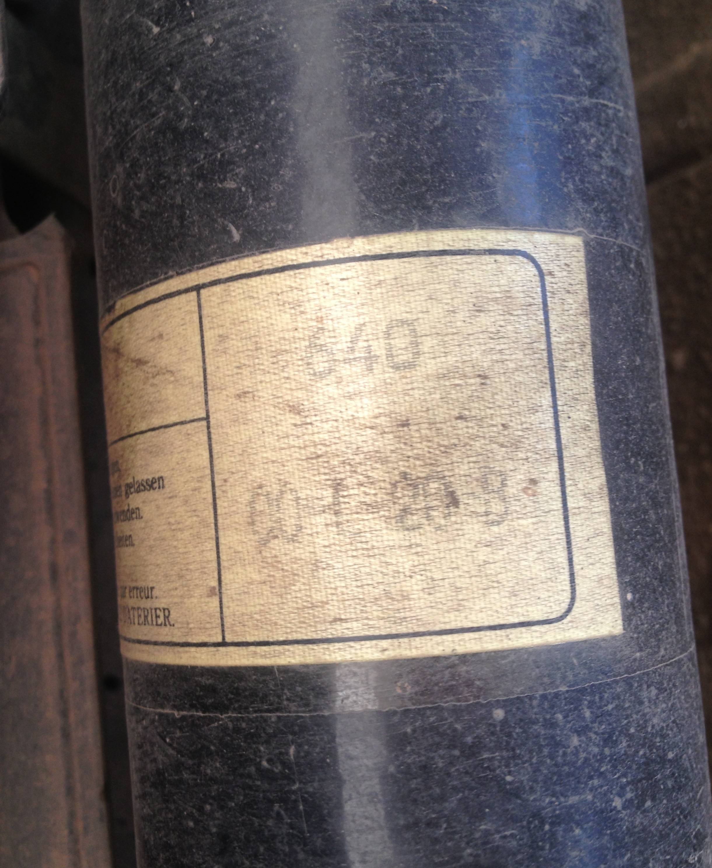

Вот мой кардан) по какому номеру искать?
Блин вживую номер хорошо читался, а так сложно рассмотреть.. надо было протереть..

Oleg787 писал(а):Вот мой кардан) по какому номеру искать?
Это не тот номер
он должен быть рядом со шрусом

Номер проще по ВИНу посмотреть

Дай вин в личку, скажу парт номер твоего кардана

С вероятностью 99% деталь под номером MR 581617, но лучше перепроверить.... ценник не 20 копеек

Кардан под номером MR 581619
