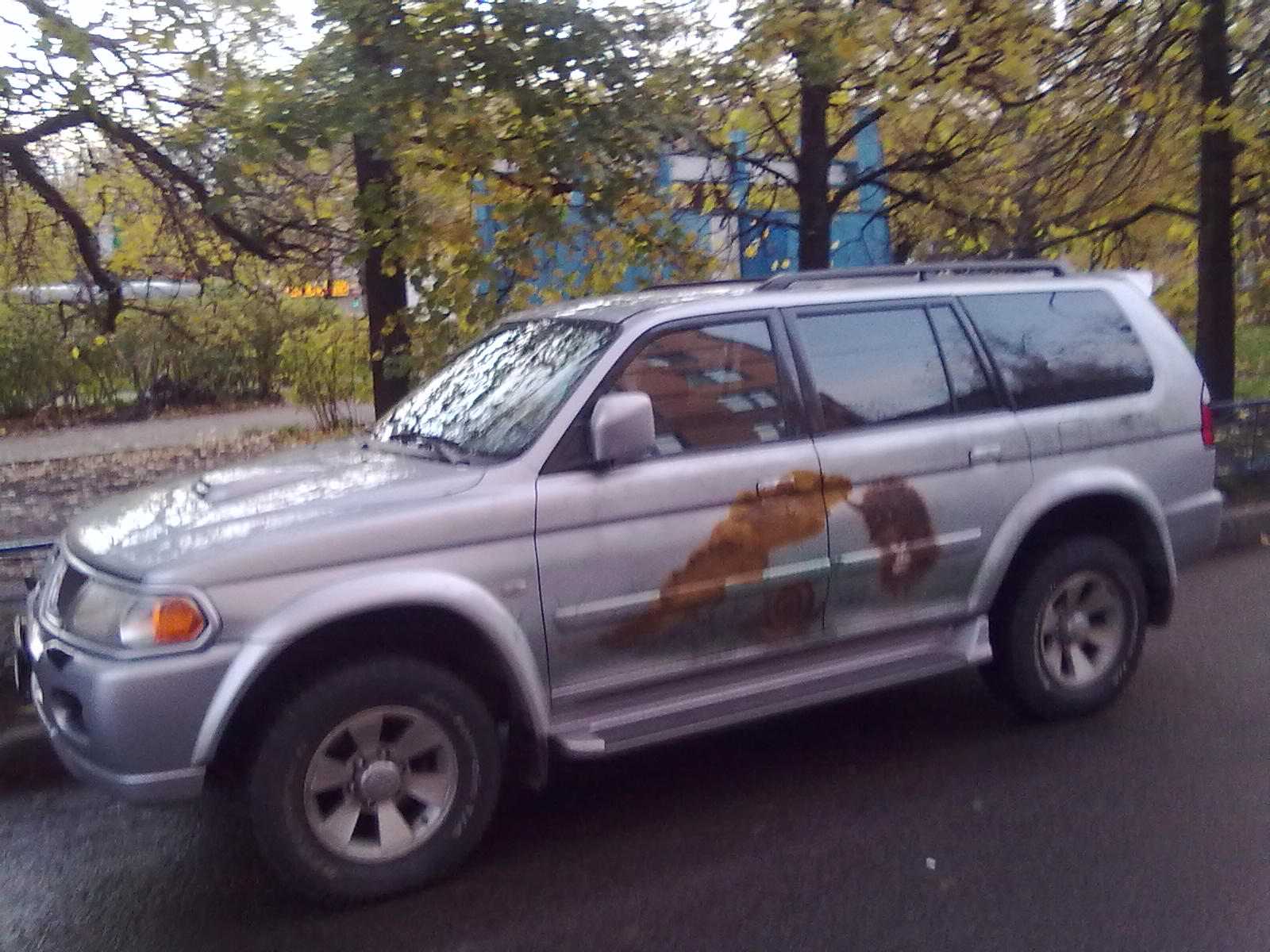

Всем добрый день господа. Необходим совет более опытных и технически грамотных людей. После приобретения нового ММС 2012г.в. встал вопрос о переделке предыдущего ММС 2007г.в. под грязелазку.
Сделал уже первый шаг купил BFG MT(раньше были AT).
Народ подскажите что лучше ставить ОМЕ или добинсон и где кроме клубного сервиса могут сделать грамотно и правильно лифтовку и установку силовых элементов????
Заранее благодарен за все советы
P.S. не стебите плз аэрографию, на самом деле она прикольная, просто кому что нравиться)
