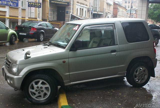

Ребят подскажите какой максимально размер резины на Миника поставить можно на не лифтованую а стандартную подвеску!!!Желательно фотки если можно!!! а то у меня стоит резина 195/65,как то смотрится не айс!Думаю грязевую поставить а точно не знаю какой размер влезет!
Сейчас вот так вот
Сейчас вот так вот
