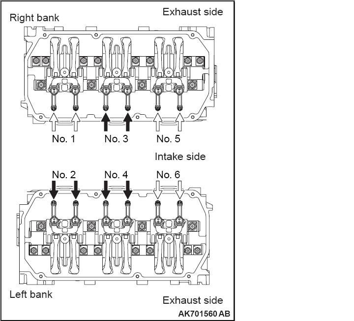

У нашего двигателя первый цилиндр это в правой головке с места водителя по ходу движения у вентилятора
Правая головка 1; 3; 5
Левая 2; 4; 6
И никак иначе
Левая 2; 4; 6
И никак иначе

Перед
- 1
2 -
- 3
4 -
- 5
6
салон
Т.е. по ходу движения ( смотрим из салона)
на левой голове - четные 2-4-6
на правой - нечетные 1-3-5
Проверяйте провода, пробиваются наконечники.
- 1
2 -
- 3
4 -
- 5
6
салон
