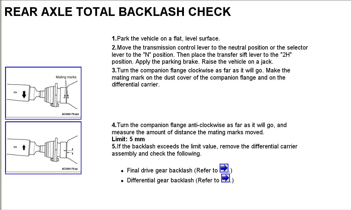

Залез под машину, при проворачивании кардана рукой есть довольно большой люфт. Про градусы не скажу, если по кардану, то ход около сантиметра.Скажите, это нормально?(полуоси не шевелятся, так что зазоры именно в мосту.

Ну *около* сантиметра- эт не замер
Вообще эт обычное дело. Если редуктор не гудит- забей
На новом Спорте передний редуктор- допуск 11мм
Задний 5мм.......
Такие вот дела
Задний 5мм.......
Такие вот дела

У четверки так жеСвят писал(а): На новом Спорте передний редуктор- допуск 11мм
Задний 5мм.......
Такие вот дела

Если явных стуков и гула от редуктора нет,уровень масла в норме и оно чистое, то можно не напрягаться.Антон1 писал(а):Доброго вечера всем!

Пофиг, у меня на крузаке 45 градусов люфт и нормально. Там суммарный люфт складывается из ГП и саттелитов.Антон1 писал(а):Доброго вечера всем!
