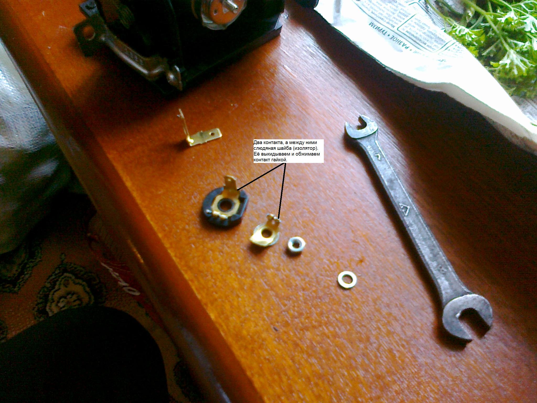

Можно не паять "жука". Я сделал так:

А что за травка сбоку на фоте? ::-D:

Свят писал(а):А что за травка сбоку на фоте? ::-D:
::-[: Ну, так укроп, чесслово :O:-):
