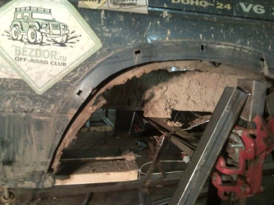

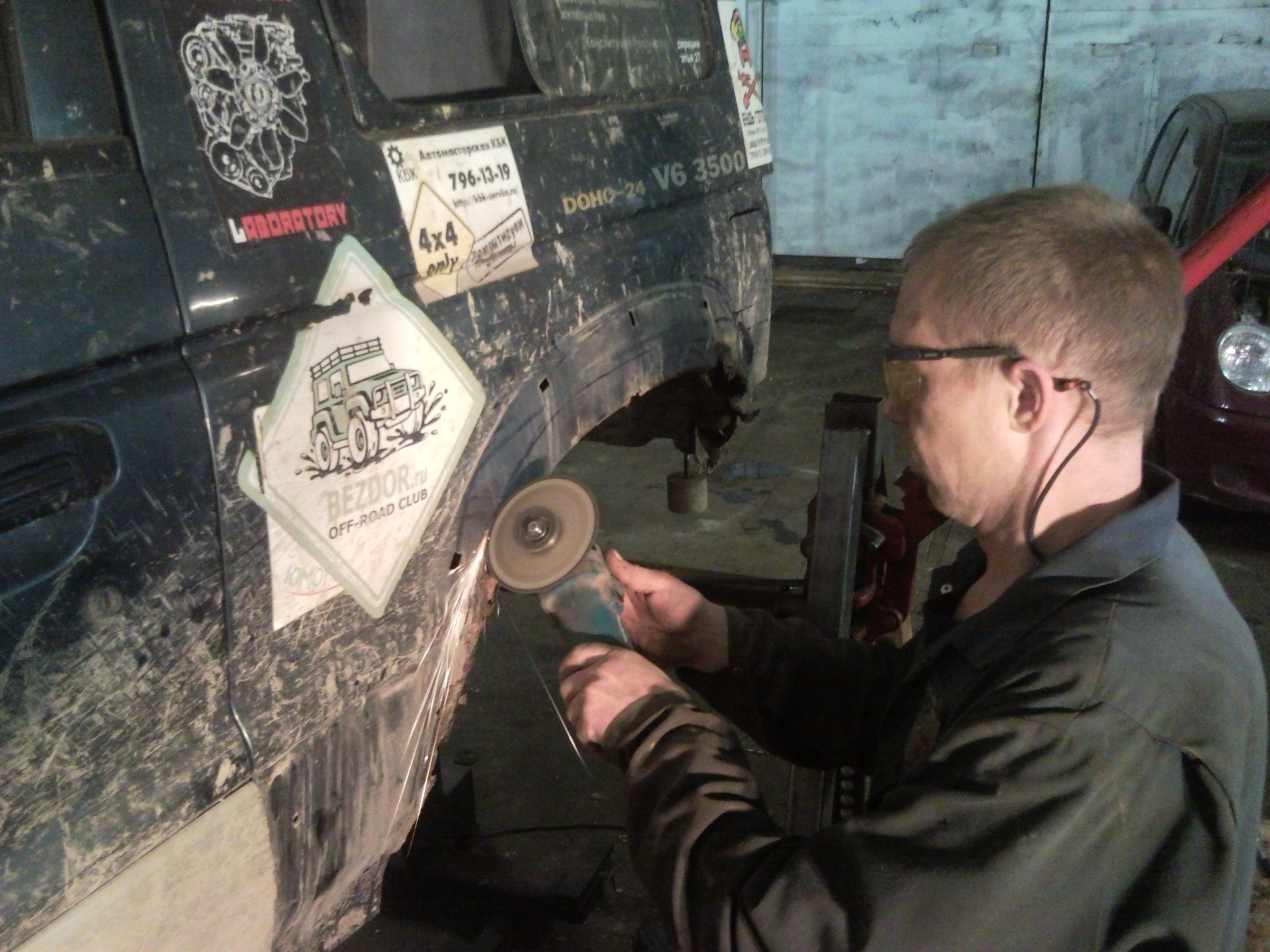

По сабжу, ни каких проблем, если стоит пластик то в помойку, здесь полно желающих его приобрести. Далее смотрим на крылья (резать придётся только перед) если гнильё то срезаем до живого метала тупо болгаркой здесь правда задние но не суть либо если крылья живые, ну это из разряда фантастики, то вставляются нужные колёса и замеряется, что мешает, далее кромка аккуратно загибается (легко) молотком и пассатижами внутрь авто, ну а далее место "ремонта" обрабатывается по желанию.

1 выкидываешь/отпускаешь упругий элемент- кладешь мост\рычаг на отбойники- отмечаешь,даёшь 30 мм запаса,пилишь....
Какой "станкопарк"? п\автомат есть?От исходных будет зависеть алгоритм...( а то моть на люминёвые заклепки потом посадить всё можно))))))
