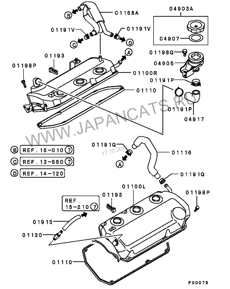

Собрался менять маслосъемные колпачки. Дошло дело до снятия крышек головки блока или по другому клапанных крышек.
Открутил на правой 6 болтиков, выкрутил свечи. И все - ни гугу. :*HELP*: Крышка намертво сидит, не шавелится. Похоже ее так в Америке ни разу и не снимали...
:*WALL*:
Я вот даже не знаю с какой стороны подлезть...
Немного постучал по ней киянкой, но это ничего не дало.
Что делать (взять кувалду не предлагайте)? Как ее подовырнуть? На рисунке вроде ее больше ничего не держит, только болты и свечи.

Во первых надо отвернуть ещё и болты крепления кожуха ГРМ. По два на каждой.
Далие лучше всего снять левый кожух ГРМ целиком. На Правом достаточно сектора для конторля метки.
Ну и монтажкой опираясь на шестерню ГРМ. Только прикройте ремень чтоб не повредить

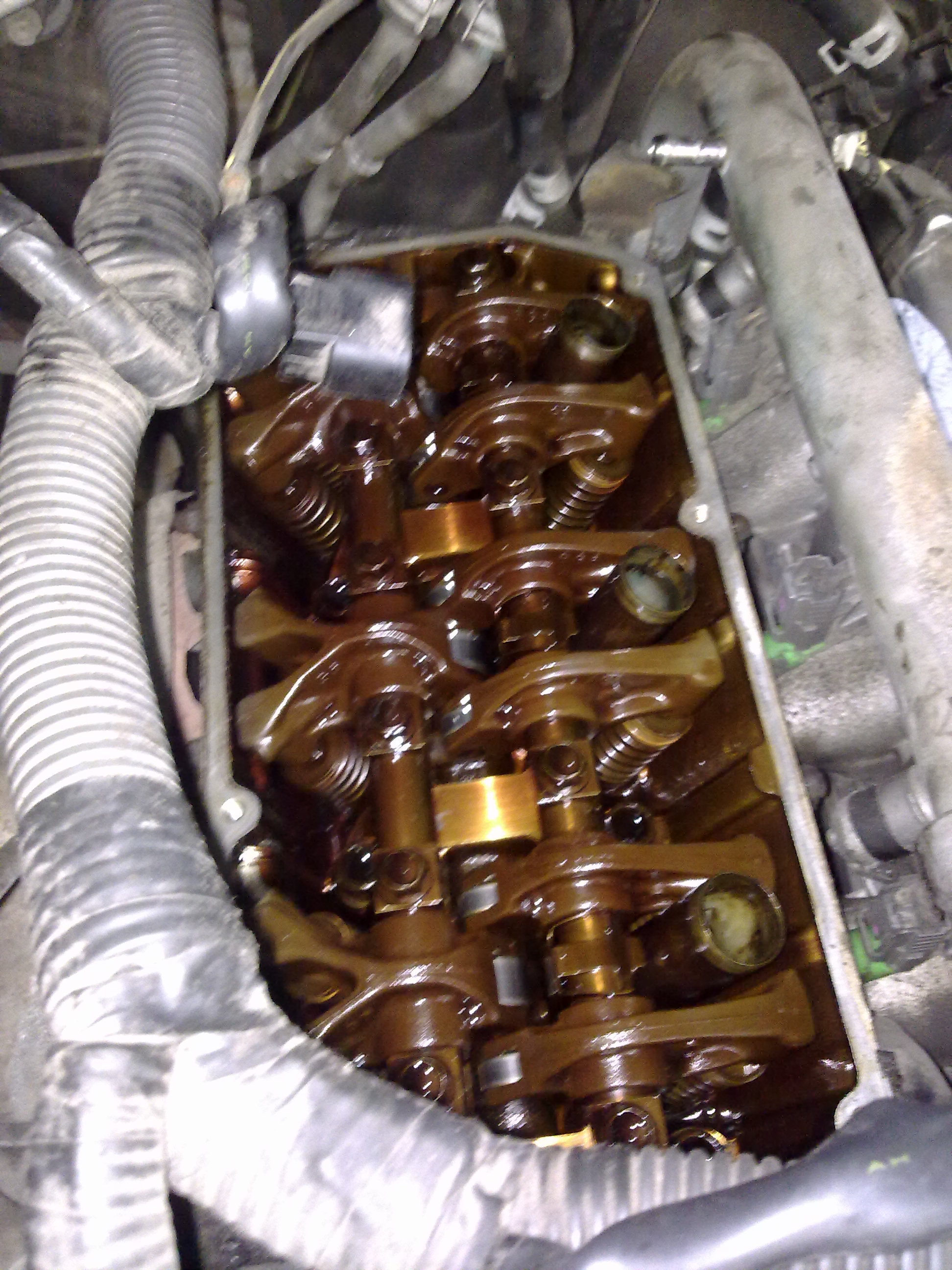

взял нож и потихоньку вбил под крышку киянкой, головка блок ровная, так что нет риска что нить сломать
а так удар киянкой вбок ничего не сдвигало - обе крышки намертво прикипели
стало ясно куда девается как минимум половина исчезавшего маса :)

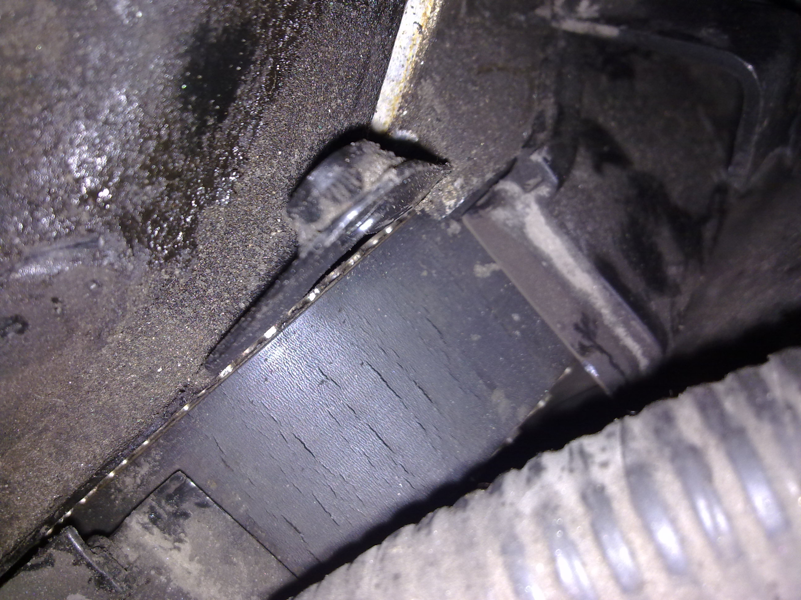

Нужно *пробивать* через вороток т.к. киянка пружинит и хоть на задубевшей прокладке, но крышка микро-играет....

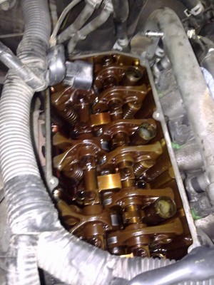

Что на фотах- прокладку вырезал по сантиметру- резина превратилась в пластик :)

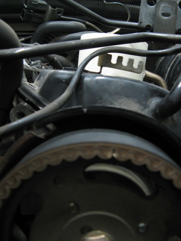

Это ж снятие ГРМ. А я че-то стремаюсь слегка, с этими метками мне совсем не понятно, как совмещать. Читал мануалы, там как-то туманно все. Кручу за коленвал (пока ремень стоит), есть несколько точек, в которые коленвал встает устойчиво, так вот на правом распреде точка проскакивает правее.

Не надо никаких приспособ для установки ГРМ. единственное что будет нужна для натяжения ролика. И то легко решается с помошью загнутых круглогубцев например.
