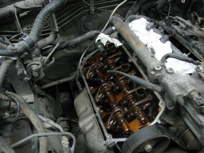

Ну, потихоньку продвигается дело, за одно выясил, что сухарь - такой зверь, который находит такие дырки, про которые и не подумаешь, что закрывать надо
Снятие трубки магистрали охлаждения решило проблему - разсухарил все. Но вот один сухарь че-то никак не хочет разсухарваться.
Это клапан впуска. Сосед его вполне себе вышел, а это никак. Вроде я и проволки набил до упора в цилиндр. а все никак не страгивается с места. И киянкой обстучал и все такое.
Может хитрости какие есть?
Да, на нем разсухариватель сдох, пойду приваривать отломки

я когда делал, прежде чем разсухаривать и репу и зад на всякий случай почесал и все отверстия в ГБЦ тряпкой позатыкал, правда процесс замены прошёл без приколов (пинцет рулит) но это я предвидел! ох скромность это моё всё!
Pajero 4 (трактор)
продан ММS 2001 LS, 6G72, 3л, АКПП.
Zergboy
Re: При рассухаривании сухарь упал в ... 6G72 Монтеро спорт
Да я тоже прочитал - заткнуть все технологические отверстия, только я не знал, что это значит. Свечные колодцы заткнул, а вот маслосливной канал и не увидел, он в нижней части, там все в масле и темно было
Более того, после того как я все заткнул, у меня сухарь умудрился под распредвал заскочить, я его минут 15 пытался выудить, только потом сообразил промокнуть масло тряпкой, оказывается я его там в масле гонял и просто не видел.
Так что теперь у меня все бумажными полотенцами позатыкано, сама головка вокруг межком мусорным обложена (один сухарь затерялся в подкапотном пространстве...), как в операционной

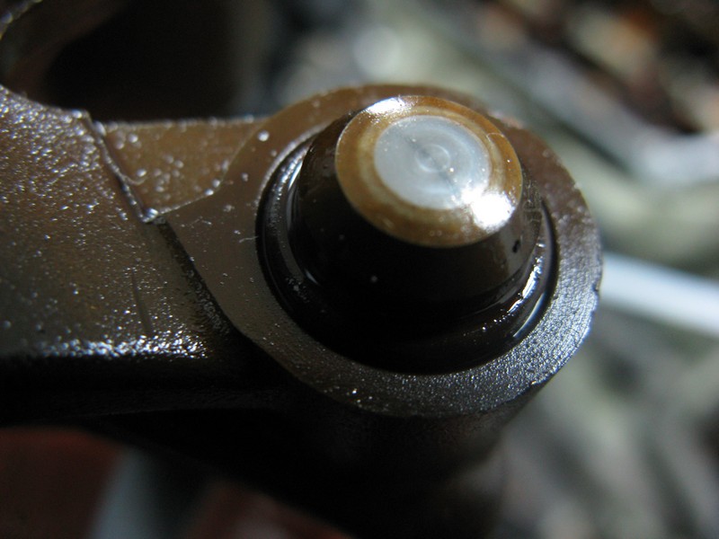

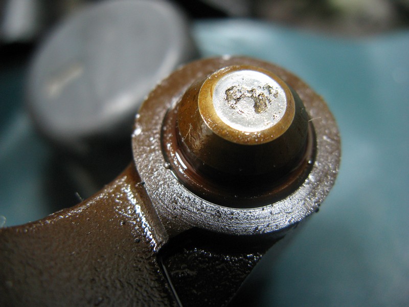

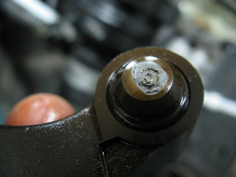

Теперь вот еще одна тема всплыла - гидрокомпенсаторы
Большинство выглядит так А вот два товарища Я так понимаю - им карачун полный и они под замену?

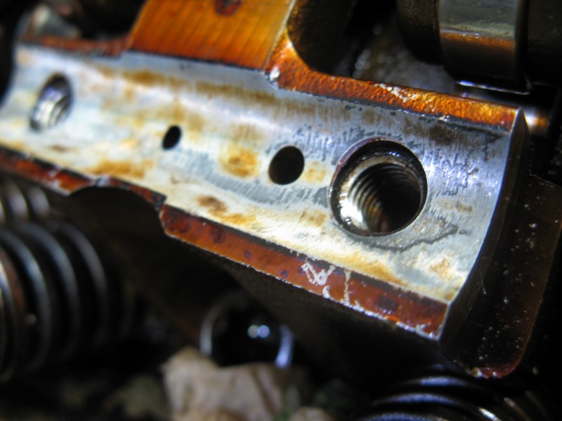

И вопрос еще про постель распредвала. Наблюдается вот такая истертость вокруг отверстий под болты. Насколько это критично?
Это же не постель распредвала.
Это "постель" оси коромысел. Эта ось не вращается, а жестко прикручивается в данных местах болтами. Все нормально.

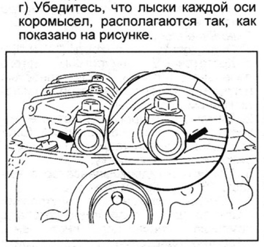

Я слегка в терминах путаюсь. А а про компенсаторы? Думаю под замену однозначно. Так?
Тут мой заяц подкидывает разные вопросики.
Например - в мурзилке указано, что А я вот совершенно не могу понять - на рисунке на нас смотрит сторонаЮ которая "к радиатору" или "к салону"?
А то я в левой коробке не обратил внимания, а в правой обнаружил что они лысками "к салону"
На рисунках - сторона "к радиатору". Да, так и есть, на "левой" голове, оси коромысел лысками к салону. То-же задумался, когда сверяться начал.
з.ы. Гидрики такие я бы поменял однозначно.
