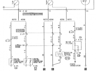

Здравствуйте!!! Приобрёл П2 5ти дверный, 4д56, механика, 1991 год, европеец. Провода на тахометр оборваны под капотом,не могу найти их...Все косы перекручены изолентой. Подскажите пожалуйста какого цвета эти два провода, которые идут к датчику оборотов на тнвд? Тнвд механический.

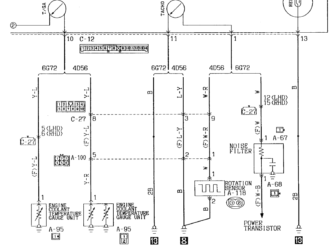

От датчика уходят черный на массу, белый на комбинацию. Но на пути до комбинации еще два раъема. Лови схему. Будут вопросы - пиши.

а тоже самое на П-1 нету? я про схему )))
а то и датчик поменял и взял рабочий указатель, в разных комбинациях толку нет, где то пробой провода скорее всего.
с датчика уходит 2 провода, а на указатель 3 (+,-, и импульсный я так понял)

П-1 какого года,про какой датчки речь?vadim82 писал(а):а тоже самое на П-1 нету? я про схему )))

П1 до 90года
датчик на насосе, с него 2 провода и идут в общий пучок.
а с прибора(указателя) 3 провода
