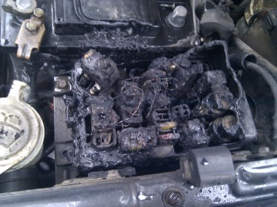

Сгорел блок реле под капотом
Сообщение Volod9 »
Всем привет, случилась неприятная история.... подскажите, что делать? Покупать "КОРПУС БЛОКА РЕЛЕ В СБОРЕ" или "Электропроводка шасси"? Оригинал или искать БУ? В моём городе (Курган) врятли найду такое...

я так думаю на разборе эта деталь не шибко ходовая.. бери б/у

Ребят, я а есть у кого номера всех реле и предохранителей в этом блоке? Я по официальному не могу найти некоторые... http://ci.catcar.info/mitsubishi/euro/1 ... K88P5T.png по этой фотке искал, мало что нашел, тем более что нет реле которое в левом верхнем углу. Спасайте (:

да не занимайся ерундой, новый блок встанет золотым если собирать по кускам.
Бери БУ на разборе, максимум 2-3 тыщи встанет
вот тут куча продавцов http://www.pajero4x4.ru/bbs/phpBB2/viewforum.php?f=261

Дело в том, что на разборах требуют номера реле, подскажете где взять?

Не парься про номера, бери от машины того же года с тем же движком и, желательно, с той же комплектацией (наличие кондера и прочих фишек). Этих 1993 12v на разборках как грязи, и блоки эти нафиг никому не нужны, так что сторгуешь за копейки, я думаю, цена этому блоку рублей 500.

Не парься сосед. Найдешь на разборе все в сборе. По году и модели. Их тут как омна. Спроси у Нео23, Гарика 69, Игоря 857, Сани, Николая26... Все парни адекват. Помогут и ценниГ не задерут.

как стряслось-то? что произошло?

если где-то подкорачивает, новый блок так же гавкнется, а можно и тачку спалить, типун мне...

если блок горел, значит проблема в нем была...я так думаю..
после покупки своего паджерика были комиксы с электрикой, в итоге - психанул и снял этот блок. Оказалось, снизу блока больше половине контактов окисленные, часть перетерта, часть оторвано и коротило. Паяльник решил все проблемы. Вся электрика работать начала в штатном режиме. К чему я это все, к тому, что у меня перегорало реле на 40А, ставил 50А и эта горела также. Если 50*12, то получим 600Вт. А это, извините, больше пол киловатта, 100% будущий пожар.
Главное, чтобы нижние фишки уцелели, хотя бы по цветам и форме.

Блок заменили. Жду реле из другого города. Пока что многое что не работает без реле, по этому отпишусь позже (:

Получил реле установил. Всё работает. Пробовал включать обогрев стекла... всё норм никаких замыканий... странно :) Осталось поставить лямда-зонд. Эта тема кстати тянет на отдельную историю :)
