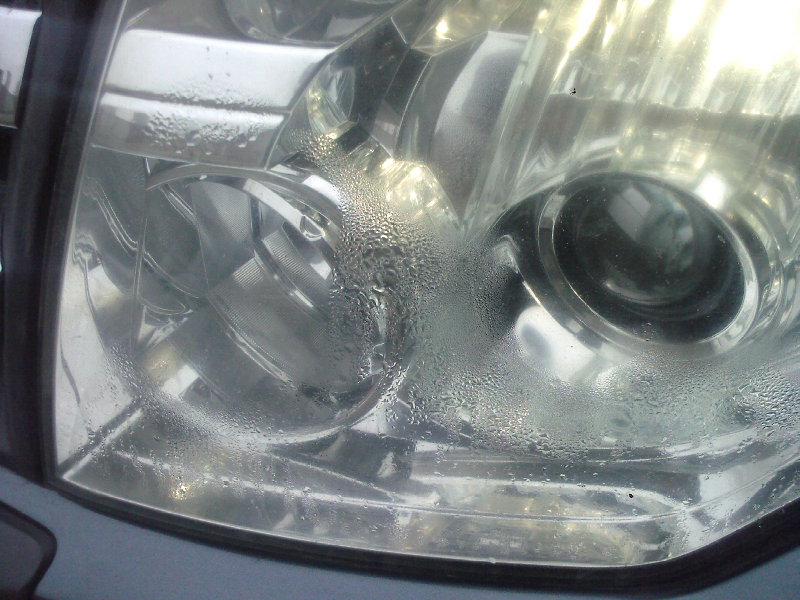

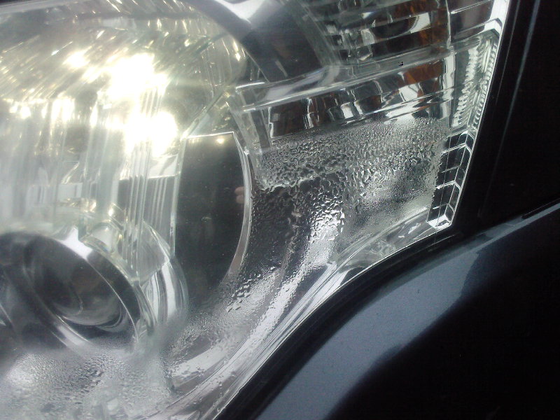

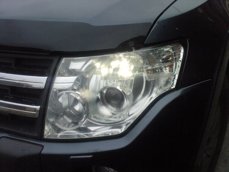

Трабл появился месяц назад.Я пробовал сушить строительным феном ,аккуратно нагревая фару снаружи вытащев лампу дальнего света и габаритку,и при этом компрессорам дул внутрь слегка.Всё запотевание убралось даже на ночь лампочки не ставил на место, но через два сухих без дождей дня фара левая опять запотела.Подскажите уважаемые одноклубники кто лечил подобную бяку.Авто ПОСЛЕ гарантийное.Спасибо.

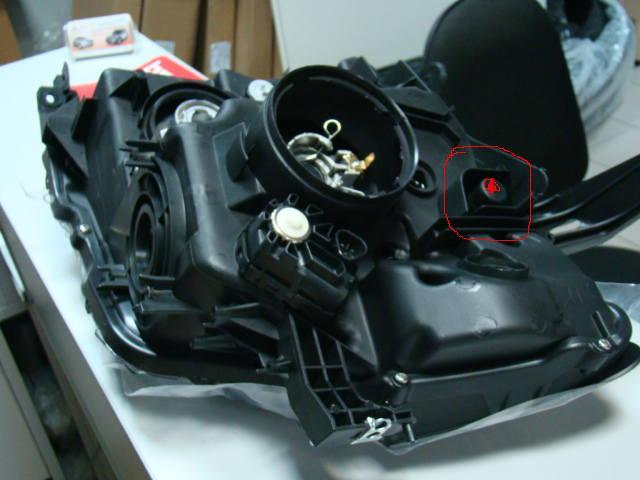

      Игорь!
      Почитайте, посмотрите фото тут http://www.pajero4x4.ru/bbs/phpBB2/view ... 7&start=90 и на самой фаре. Может поможет.

      Lebed писал(а):Игорь!
      Андрей в точку прям а интересно что у меня с этой деталькой не так?[img]

        Не знаю, Игорь. Посмотрите завтра, может чем то забито. Кто то из форумчан и на гарантийных а/м жаловался на запотевание фар.

        Игорь68 писал(а):Трабл появился месяц назад.Я пробовал сушить строительным феном ,аккуратно нагревая фару снаружи вытащев лампу дальнего света и габаритку,и при этом компрессорам дул внутрь слегка.Всё запотевание убралось даже на ночь лампочки не ставил на место, но через два сухих без дождей дня фара левая опять запотела.Подскажите уважаемые одноклубники кто лечил подобную бяку.Авто ПОСЛЕ гарантийное.Спасибо.
        Не герметичная она, поэтому и запотевает. И не только в дождях дело, а в изменении температур, из-за которых выпадает конденсат. В общем, лекарство одно - снять фару, просушить, и по стыку стекла с корпусом промазать герметиком. Должно помочь. И заодно поискать трещину в корпусе фары. В любом случае, дело в отсутствии герметичности всей конструкции.
        Площадь запотевания в %?

        Запотевает примерно 40%.Буду всё смотреть.Подскажите, можно снять фару не снимая бампера?Спасибо всем кто откликнулся!!!

          У меня тоже левая запотевает. Площадь запотевания несколько меньше, чем показано на фото.
