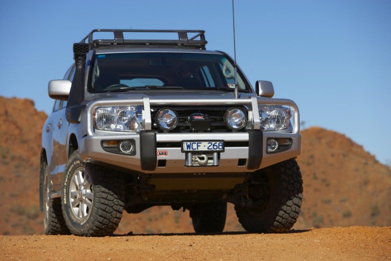

напишу тут дабы не создавать новую тему ) Не далее как сегодня мне был вручен подарок от коллег в виде МЖ555 (это моя принципиальная позиция, я с лунатиками связь держать не собираюсь, а ставить рацию с мордой никуда в машине не хочу) и к ней 2х метровый лемм 2001 турбо.
дорогие форумчане помогите разобраться у меня высота машины + антенны теперь будет за 4 метра. Я реально боюсь сыграть в электричку, трамвай, троллейбус... Какая у вас высота машины + антенны
Если поставить в передний силовик всё действительно станет так плохо как об этом пишут ?
У меня у дома тоннель 3,9 метра ограничением, я точно буду там по потолку чертить
чего делать то?
подскажите ....

Ставить на крон под рейлинг и не ломать голову. В электричку/трамвай Вы не сыграете даже если коснетесь антенной токоведущей сети (что маловероятно). Ваша антенна создана по трансформаторной схеме и касание никак не скажется ни на аппаратуре ни на машине.
Что касается проезда под низкими препятствиями( в Вашем случае 3.9м) то поверьте хлыст довольно эластичный и сломать его еще нужно умудриться. К звуку издаваемому при проезде надеюсь сможете привыкнуть.
Для информации - у меня на МПС стоит антенна 2.75м (с луной не связывался но 60-70 км покрываю уверенно). Токоподвес городского транспорта не задевал ни разу. Высота кончика антенны 4.5м.

в принципе с креплением проблем быть не должно, рейлинги буду ставить силовые (родные хреново дышат когда багажник забит шмурдяком
), попрошу сразу сварить с ухом для крепления антенны (такое думаю не вырвет) да и с массой проблема будет решена, а поворотный механизм есть у самого основания антенны, так что складывается она легко, да и в сложенном состоянии она будет под багажником как в домике
И фиксировать не нужно
Мне просто эстетически нравится антенна на бампере, но я так понял кроме эстетики одни минусы
Переживал именно за высоту, но в принципе все сомнения теперь развеяны.

Ну насчёт "одних минусов" вопрос как всегда спорный. Тем ни мение даже сам FEDOR78RUSWhiteWind писал(а): Мне просто эстетически нравится антенна на бампере, но я так понял кроме эстетики одни минусы![]()
на моём старом Спорте ладил антену на бампер, плюясь и разводя "теории".
Но установив, проверив, и обкатав был похоже удивлён что всё работает хорошо. Я кствти тоже был очень доволен. Чего нельзя сказать про установку на новой, под реллинг. Но на новой и рация конечно другая. Скорее всего в этом дело. Установка на силовик вполне себе имеет место быть. Причём для наших нужд хватит за глаза. Ну а если кирпичь подоткнуть то и выше крыши. Только вопрос в том что тебя могут и услышать, а вот ты не факт. Не гонитесь за дальностью, 5-10км выше крыши для повседневных нужд.

SNOOPER писал(а):Установка на силовик вполне себе имеет место быть.WhiteWind писал(а): Мне просто эстетически нравится антенна на бампере, но я так понял кроме эстетики одни минусы![]()
Саша! Про силовик (честный и полновесный) согласен. Когда все завязано на раму.
В штатном бампере устанешь настройку гонять( и не факт что настроишь).

Блин ну вот зачем, зачем это было писатьFEDOR78RUS писал(а):SNOOPER писал(а):Установка на силовик вполне себе имеет место быть.WhiteWind писал(а): Мне просто эстетически нравится антенна на бампере, но я так понял кроме эстетики одни минусы![]()
силовик у меня честный причестный
Может всё таки в него
Кстати а что вот это за антенна? очень мне нравиться, может мне такую прикупить или это вообще не CB ?
