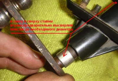

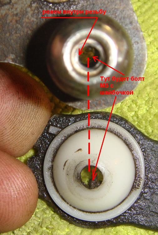

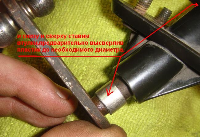

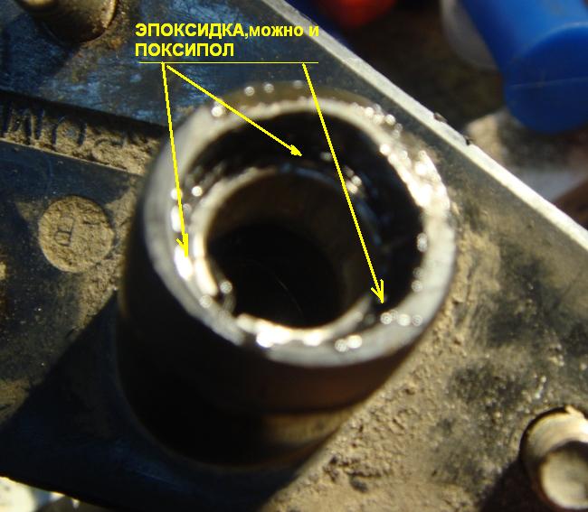

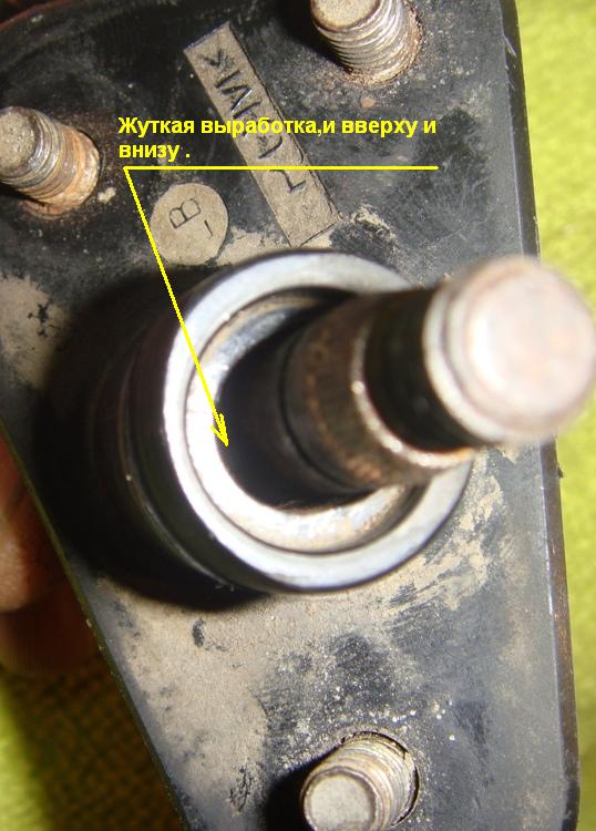

переделал. но... от праворукой все-таки подходит.
смутило расположение приводов самих. показалось не подойдет.
разобрал все сегодня,присмотрелся-все подошло бы,но...
разобрал уж-пришлось чинить.
разболтаную направляющую,завтулил трубкой подх. диаметра,
сломаный шарнир,уже был высверлен,но болт сломался. высверлил остатки,закрутил новый,немного увеличив диаметр отверстия в ластиковой части шарнира,чтоб степеней свободы побольше было.
все смазал синей смазкой,вроде не вымывается водой которая.
