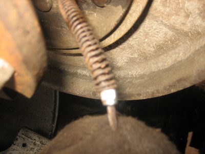

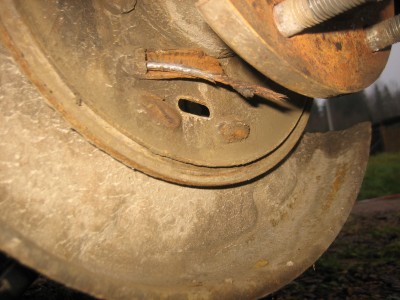

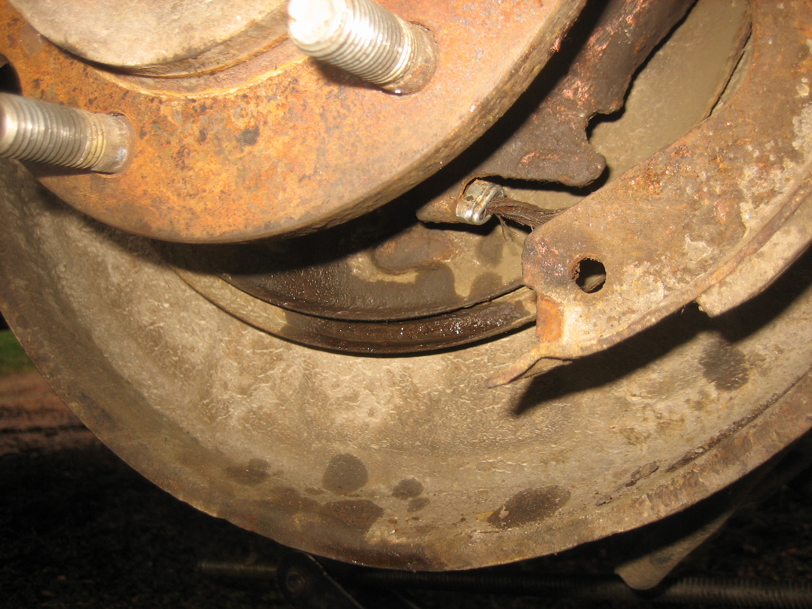

У меня тоже трос ручника порвался и сделал временно.
Вот фото. Перед этим пришлось ослабить трос под днищем. Потом подтинул и получилось чуть на перекос, но все работает.

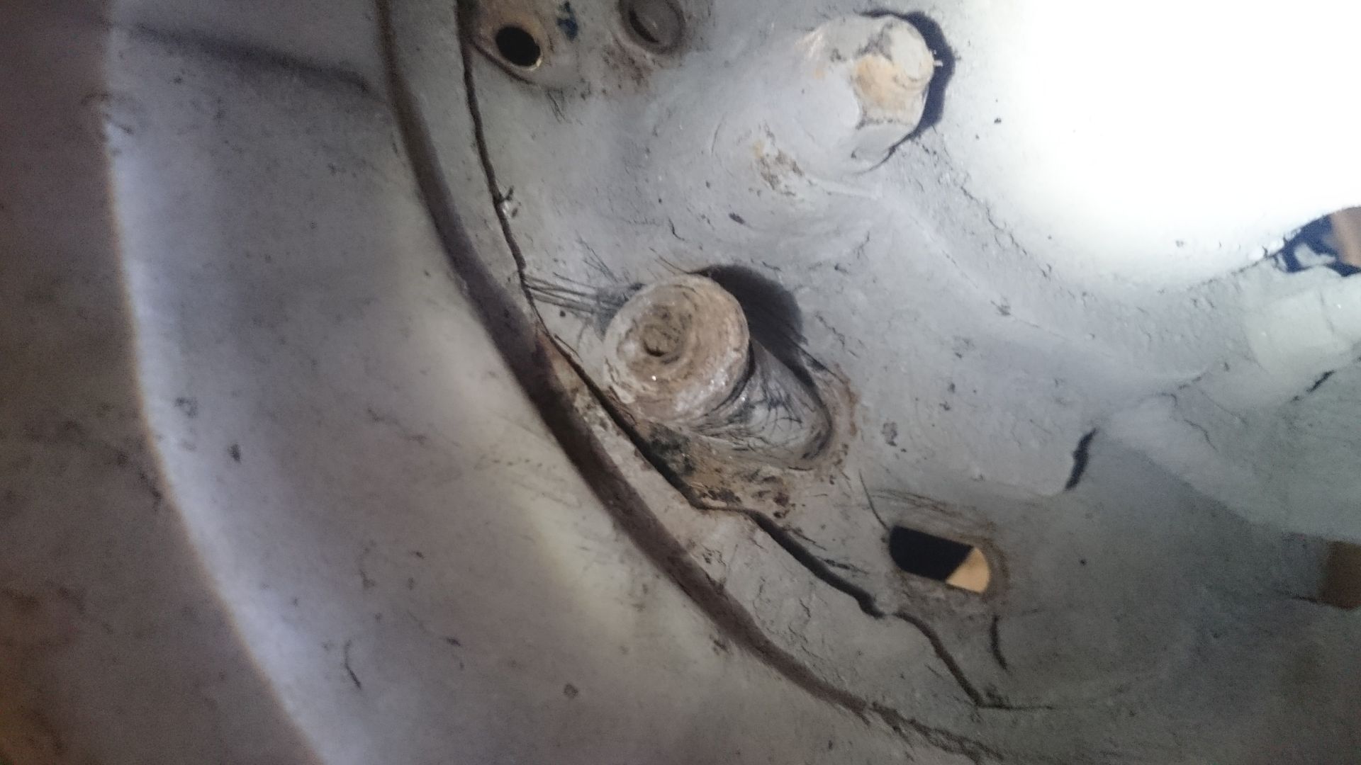

Чтобы не плодить темы. Закис напрочь тросик ручника, оригинал ждать долго, да и дорого, кто-нибудь ставил заменитель от Nipparts?
Номера: MB520893 и J11458, если быть точным. Правый, машина длинная.

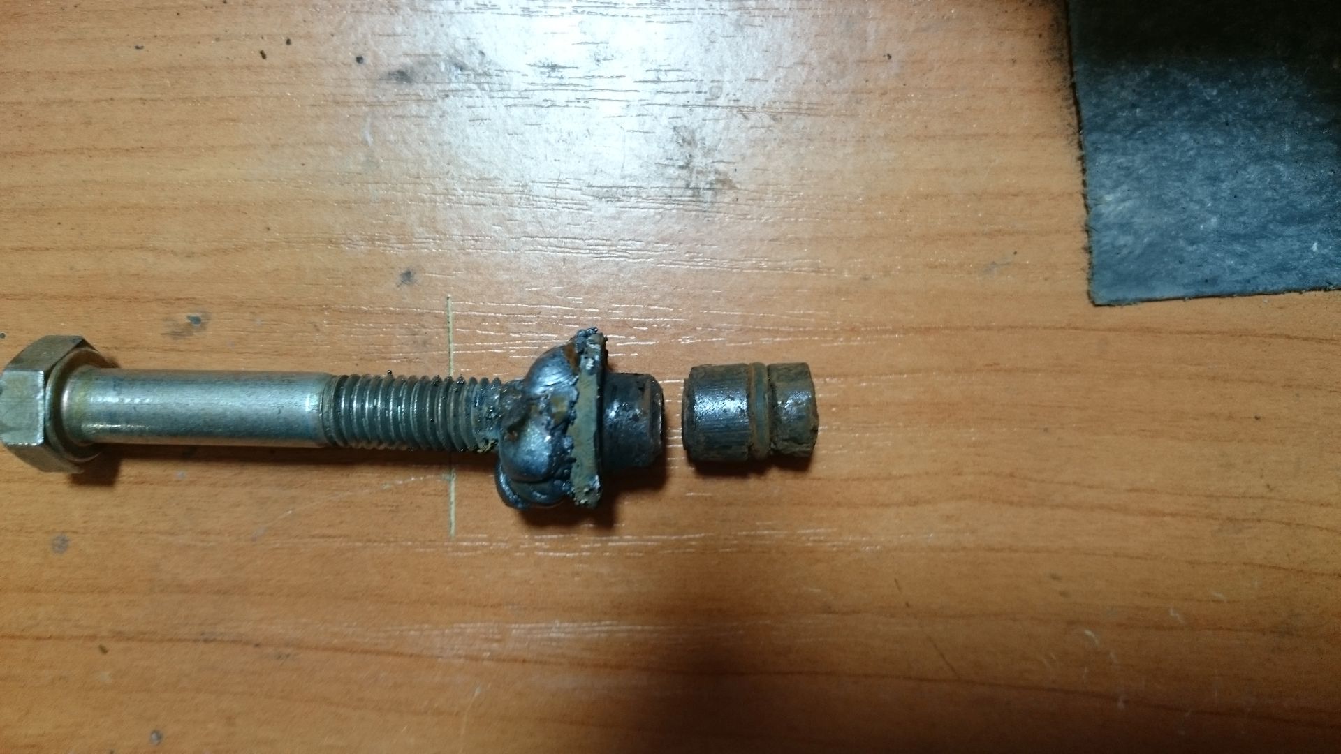

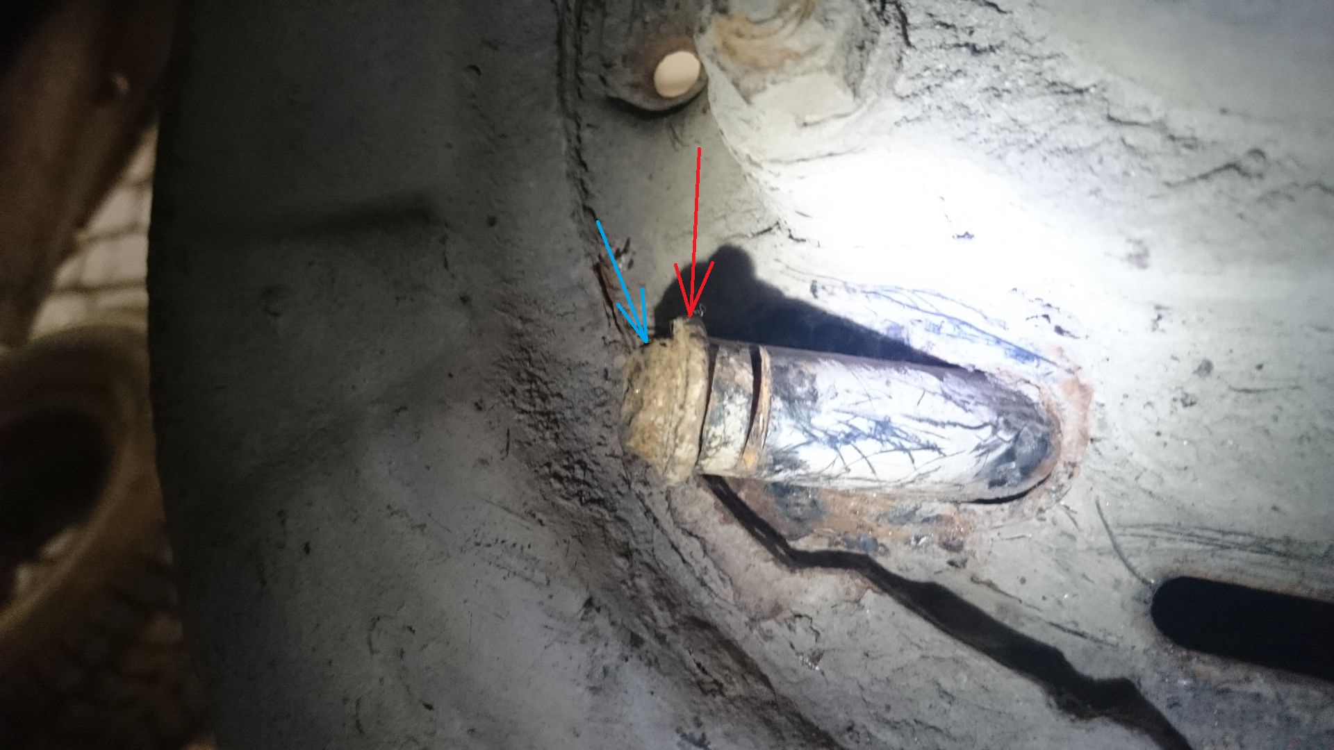

Отлично, тогда закажу, обещают доставку 1-2 дня. Еще вопрос. Не могу выбить остатки троса из тормозного щитка, и не могу понять, что выбивать. Похоже, утолщение (красная стрелка) тоже инородный предмет и его надо выбить? Или только синяя стрелка?sas788 писал(а):Троса у меня стоят и левый и правый года три уже жалоб нет.
- sas788
- Сообщения: 883
- Зарегистрирован: 28 сен 2012, 23:56
- Двигатель:: 6G72 бензин
- Мой автомобиль(и):: PAJERO II W43
- Откуда: СКФО
- Благодарил (а): 20 раз
- Поблагодарили: 14 раз
Re: Порвался трос ручника
Красная стрелка. Я у себя тоже не мог грел газовым баллончиком тогда дело пошло.de писал(а):Отлично, тогда закажу, обещают доставку 1-2 дня. Еще вопрос. Не могу выбить остатки троса из тормозного щитка, и не могу понять, что выбивать. Похоже, утолщение (красная стрелка) тоже инородный предмет и его надо выбить? Или только синяя стрелка?sas788 писал(а):Троса у меня стоят и левый и правый года три уже жалоб нет.
Паджеро 2 бензин 3,0 6G72 супер-селект. Подвеска Айромен + 2.5 дюйма. Рулевой демфер "Ранчо". Гудрич КМ 2. Лебедка Винч 12000. Шнорк. Экспедиционик. Хай-джек лопата. Рация LPD. И всякий разный полезный шмурдяк.
- de
- Сообщения: 3993
- Зарегистрирован: 28 мар 2008, 06:00
- Откуда: Йошкар-Ола [12]
- Благодарил (а): 14 раз
- Поблагодарили: 67 раз
Выколотил огрызок. Приварил болт, тем самым прогрев железо. Попробовал провернуть, но отломилась только часть, по насечке для фиксатора. Потом выбил остаток с обратной стороны, там удобнее. Еще вчера на сутки заливал WD-шкой, но не помогло.
