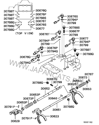

здрастя!!!( 2ой паджеро 4д56 1992года-автомат супер селект был прулька а щас левый(переделывали до меня..)..сталкнулся стакой проблемой.решил поменять раздатку(был сильный хруст.при сливании масла обнаружилась металлическая стружка) приобрёл на форуме от левого руля.(а оказывается не подходит т.к. рычаги стоят с другой стороны можно ли их перекинуть на другую сторону и что ещё нужно переставлять?? )спасибо :*YES*:кто сталкивался с такой проблемой?? :*WALL*:юзал по форуму нарыл токо по коробке.(подушки нивы) подушка раздатки от чего подходит?

Все достаточно просто необходимо поменять верхнюю крышку с рычагом и валы с вилками,ну и переставить датчики.схема ниже. На леворуких и праворуких управление ставится зеркально.
