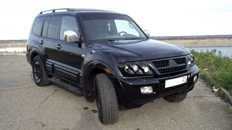

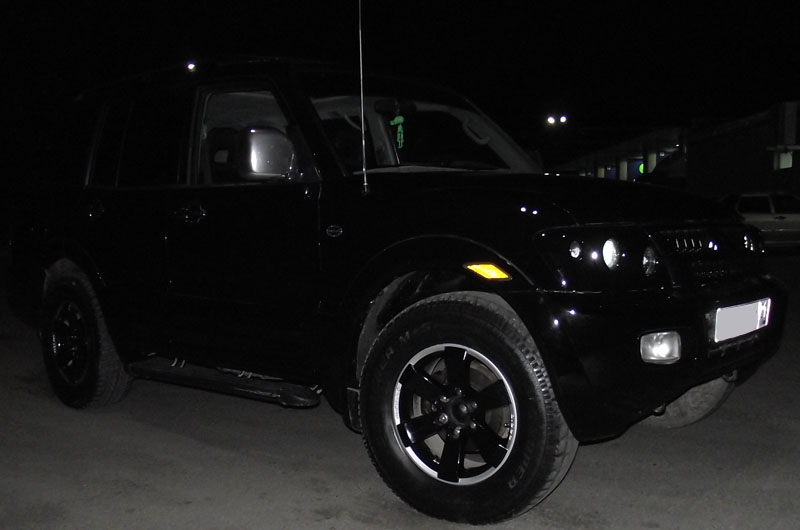

Всем привет! :*VICTORY*:
Решил похвастаться своим Монтериком, нынче прозванным "Бэтмобилем"
Искал именно Монтеро, т.к. боюсь GDI"ая и не хочу платить большой налог.
Очень долго искал, пересмотрел кучу машин из близжайших регионов. Ничего не нравилось - либо дрова, либо цена конская.
В итоге нашел за 450 километров от дома.
Montero 3 Limited чёрный на чёрной коже, люк, климат все дела...
Диагностика показала отличное состояние двигателя, трансмиссии.
Умирал гидроаккумулятор(груша), закисшие суппорта и убитые рулеве тяги.
Состояние кузова внешне было на троечку...царапины, мелкие вмятинки, мутные фары...
Зато кузов был не ржавый и серьёзных аварий не было. А это главное!
Короче забрал я его и погнал домой.
Сразу понравился расход, на трассе на полном приводе 14л/100 км. Для 6G74 очень даже гуд.
Доехал, оформил, обмыл...и начал ковырять:
- Поменял масло в двигателе на Shell Helix HX7 10W-40 + поменял все фильтры.
- Заменил все ремни в том числе и ГРМ, все ролики, натяжитель ГРМ.
- Поставил новую помпу.
- Поставил новые гидрокомпенсаторы.
- Поменял масло в автомате (полная замена с промывкой + новый фильтр АКПП)
- Поменял масло в раздатке и мостах на синтетику Castrol(в задний мост LSD масло)
- Поставил новые тормозные колодки.
- Поставил новый гидроаккумулятор(грушу)
- С помощью ремкомплектов были перебраны суппорта. Поршни оказались в хорошем состоянии.
- Поставил новые направляющие на суппорта.
- Поменял рулевые тяги, шаровые, пыльники на шрусах.
По механике стало всё супер гуд.
Стал приглядываться к внешнему виду....

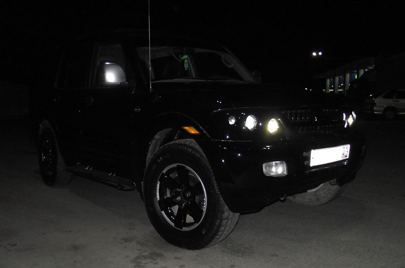

Начали раздражать кузовные дефекты, да еще и какие то нехорошие люди поцарапали бочину во дворе...
Возникла мысль полностью покрасить Монтерика.
Автомобиль пошёл на покраску. Делали свои ребята в дружественном сервисе под моим чутким руководством.
Использовали только лучшие материалы, делалось всё очень основательно и тщательно.
Попутно поменял фары на модульный ксенон Hella. Поставил новые колёса. Сделал антикор и шумку дверей.
Недавно сделал еще одно небольшое ТО:
- Снял и почистил впускной коллектор
- Заглушил EGR
- Поставил новый свечи (иридиевые Denso) + новые провода.
- Полностью отполировал кузов + нанёс защитную полировку.

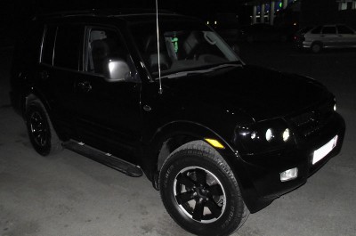

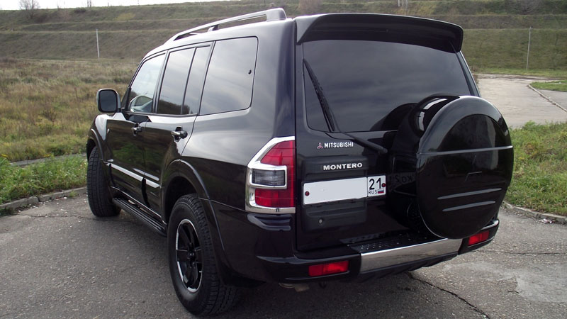

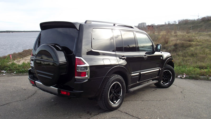

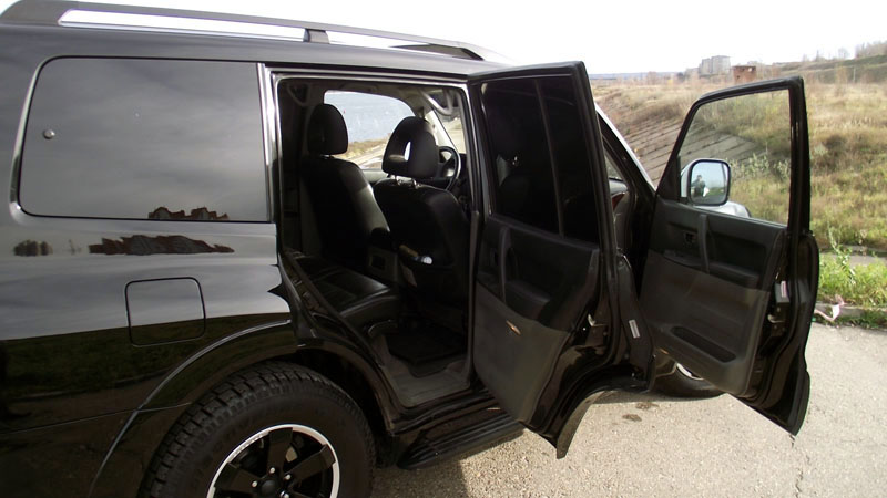

Выношу на суд форумчан свой пепелац, вроде симпотично получился:

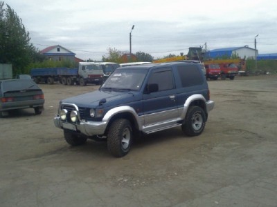

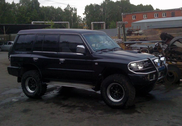

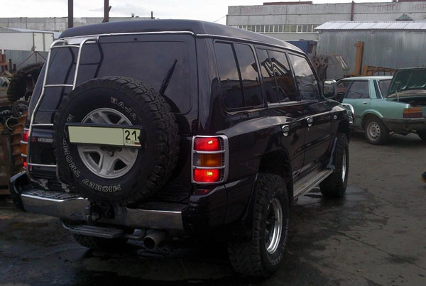

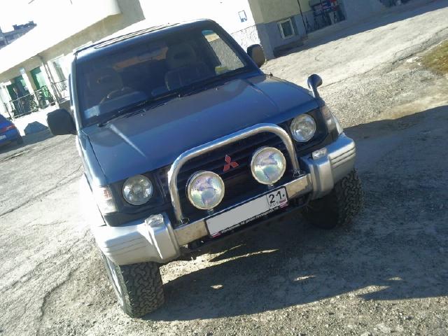

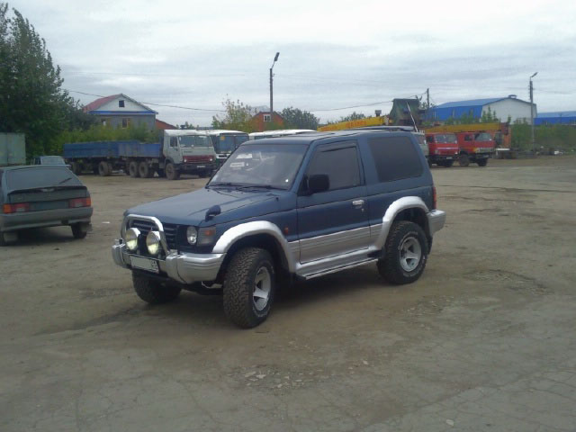

А началось всё с вот этого коротыша:
Потом пересел на длинного:
Так что я паджеровод со стажем.... :;-):

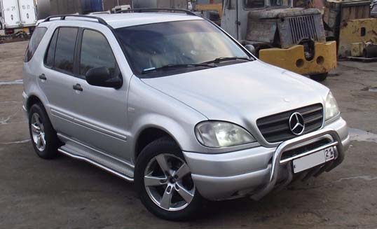

После рестайла по глупости взял ML320...прикольная машинка, но очень дорогая по запчастям...да еще низкая очень...

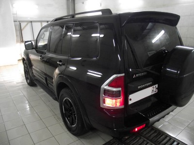

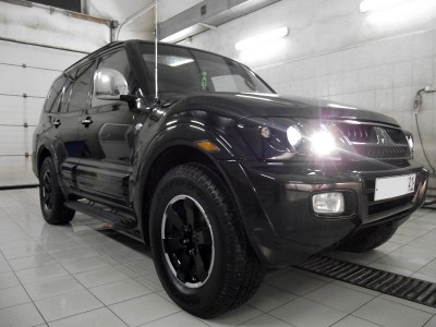

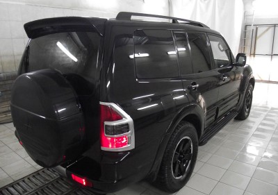

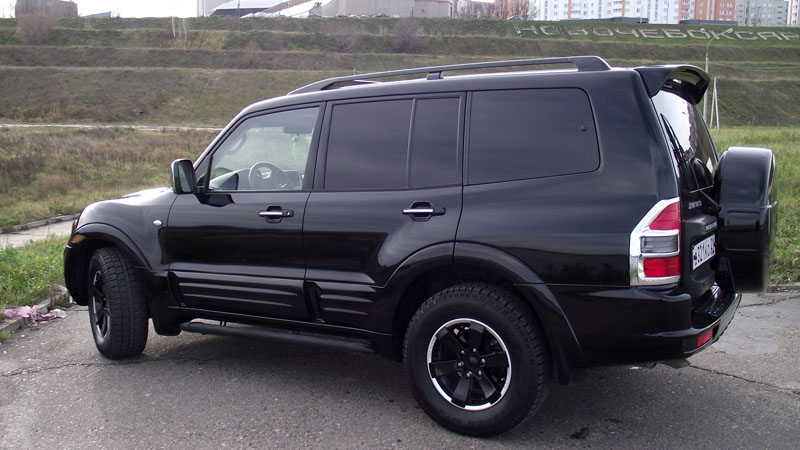

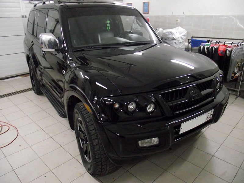

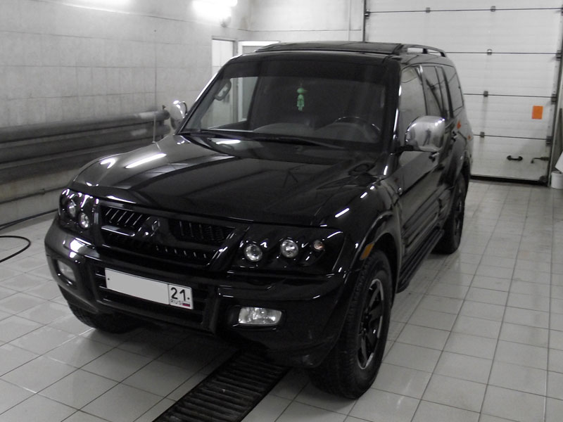

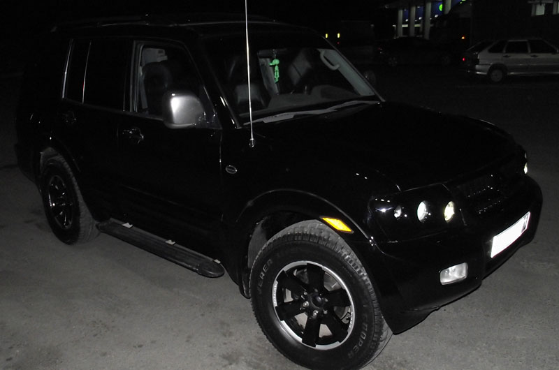

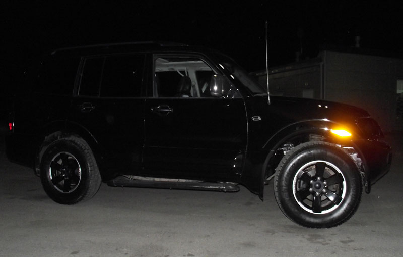

Сегодня уже -3....холодает, после ночи весь капот во льду.
С утра поехал на к друзьям на мойку, Монтерика тщательно вымыли, натёрли защитной полиролью, побрызгали все резинки силиконом.
Чистая машина повод для фотосета:

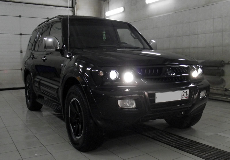

Фары светят суперски!Линзованный ксенон хелла творит чудеса. Очень доволен оптикой.
Пороги стояли штатно.
