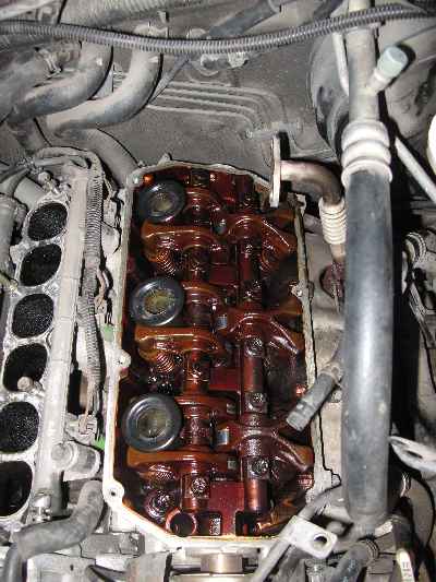

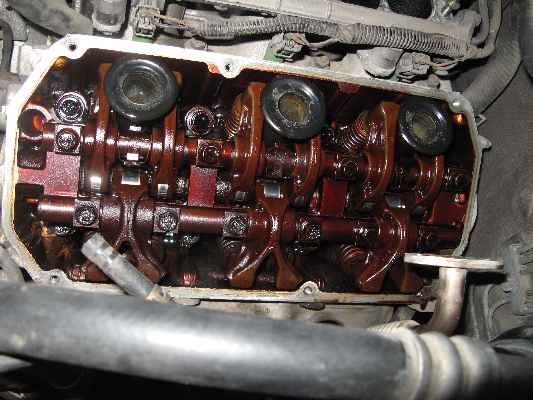

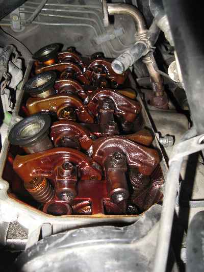

Тут вот задумался - а нормально ли такое засранное состояние всех этих коромысел и т.д ? До меня 3 хозяев было, последний 3 года ездил и менял только масло и фильтра (по его словам), в двигле ничего не делали.
А может карбклинером пробрызгать все да аккуратно тряпочкой стереть ?

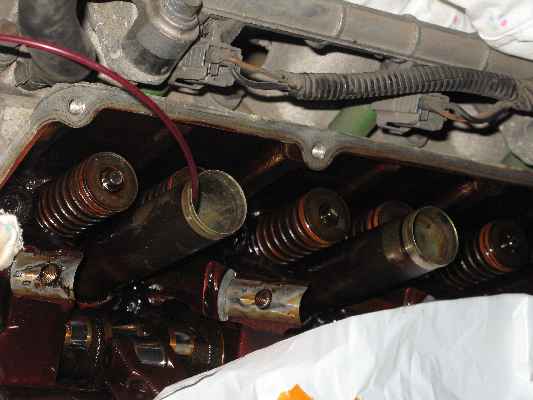

Друзья, нужна ваша помощь !
Снял ось коромысел, вывернул свечу в цилиндре, запихнул туда 14(!) метров лески 2мм (на фото красная торчит) и на этом все закончилось. Несколько часов нажимал съемником на тарелку и ничего. Клапан не рассухаривается. Пару раз слегка стукнул по тарелке молотком через свечной ключ - не помогло. Клапан как мертвый сросся с тарелкой и не хочет от неё отставать. Брызгал жидким ключом - не помогает
Помогите - как быть !? Как рассухарить клапан ???

Удар должен быть не сильным, но резким. На классике я именно так рассухаривал, да, и следил за тем, чтобы поршень не был в вмт.Monterovod_US писал(а):Пару раз слегка стукнул по тарелке молотком через свечной ключ - не помогло.
ЗЫ.. А сьемник и оправка для колпачков есть?

А не опасно кувалдочкой ? Я бил молотком средних размеров, слегка. Сухарики от этих ударов проворачивались вправо-влево вместе с тарелкой, но не выпадали никуда.
И ещё - не упадет ли клапан в цилиндр ? (хоть там и леска ?) Похоже что поршень в самом низу цилиндра находится, сантиметров 17 высоты свободно внутри

Молоток, кувалдочка - не суть разница, удар должен быть достаточно тяжёлым и резким, чтобы пружину сжать, тут уж по обстоятельствам я думаю. Да и трубки сверху заткнуть чем-нить...Monterovod_US писал(а):Трехсотый, огромное спасибо !
Когда съёмником нажимал на пластину - клапан ходил? ИМХО всегда есть вероятность что шлёпнется (хз, как там внутри чё лежит), а поршень конечно нужно поднять повыше, не в ВМТ, но достаточно (14 метров лески-то, это ёпрст...)

Шток клапана, тарелка и пружина как одно целое. Нажимаешь рассухариватель вниз - неразрывно едут вниз, отпускаешь - едут вверх. Клапан не отрывается от тарелки никак. Рассухариватель от ВАЗа. На этикетке лески было написано 15 м, 1 м остался снаружи....
Как поднять поршень ? У меня все навесное на месте, перед полностью закрыт. И зачем его поднимать ?
Спасибо еще раз, сорри за тупизну

То есть если клапан сидит на тарелке мертво, то удар молотком не поможет ???

Клапан двигается, значит либо не упирается в леску, либо не хватает её объёма в цилиндре для твёрдого упора: чем меньше лески и ближе твёрдый поршень, тем больше плотность у упора для клапана. Я так это себе понимаю...
Чтоб поднять поршень нужно воротком с головкой (22мм кажись) крутить за болт коленвала, по часовой стрелке (он внутри шкива коленвала), и длинной отвёрткой в свечную шахту мониторить его положение.
Резкий удар по тарелке может помочь, как Romen уже писал, - там нечему с такой силой закисать, тем более что сам пишешь, что сухари двигаются...

Ну вы прблему раздули
. Ставьте поршень в вмт того цилиндра где будете рассухаривать клапана (леску выкиньте нахрен), ставьте вазовский рассухариватель, потихоньку нажимая уприте клапан в поршень и жмите дальше пока на освободятся сухарики (можно подстучать второй рукой по рычагу рассухаривателя - НО НЕ МОЛОТКОМ!!!!!). Клапанам ничего не будет проверено неоднократно.
