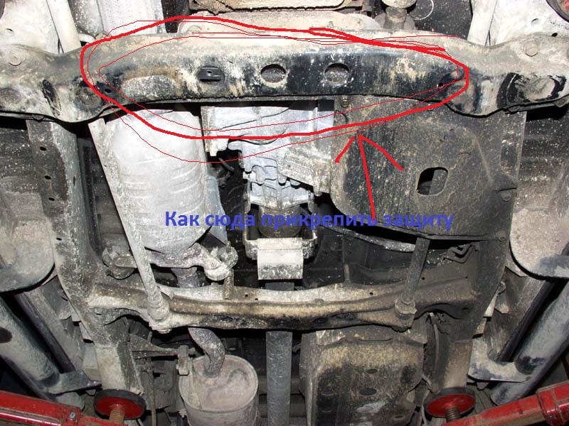

Подскажите про защиту мкпп шериф на спорт?
Сообщение BORIS.B »
Два листа встали без проблем те котрые защта картера, а вот 3 лист крепить не куда нету отверстий в подрамнике коробки не ужели придется высверливать? может только на монтере есть отверстия. У меня мкпп мож кто переделывал?

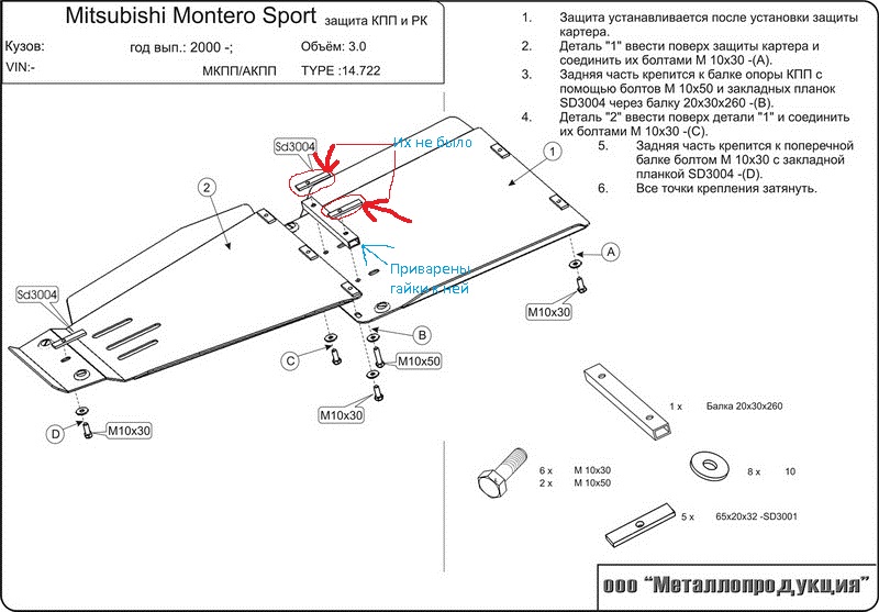

Есть фото защиты? Чтобы прикрепить третий лист у него в комплекте идет квадратный профиль с приваренными гайками?

Есть но он без приваренных гаек, и зачем там они, если нужно притянуть эту планку как нибудь к подрамнику а потом уже лист

Просто я на днях ставил комплект защиты из 4 листов... Прикол в том, что последующий лист крепится к предыдущему... Так вот только первые два и поставил, просто у третей защиты в комплекте типа металлической планки в которой есть резьба под болт, обычно эту планку засовывают внутрь подрамника совмещая с технологическими отверстиями, потом туда через защиту вкручивается болт и держится защита...
Так вот, у меня в комплекте не планка с дырками и резьбой под болт, а профиль квадратный... и он в подрамник не влазит...
Защита у меня forgeshop...

Точнее непрпавильно высказал, квадратный профиль это прокладка между листом и подрамником а как все это притянуть к подрамнику? если он без отверстий и с низу и с верху

Вот и я туплю... Может на монтерах или с МКПП по-другому чего?
Вот на фото, по ходу МКПП т.к. у меня к падрамнику этому крепится подушка АКПП

Вот а у меня он целиковый без этих отверстий значит на фото Акпп

Отверстия пол беды а как пластинки прижать если он с верху тоже без отверстий?

Это я понимаю, так я и поступил с плоскими закладными, а вот с профилем квадратным как? Он туда не влазиит...

Квадратный профиль он для 4го листа в качестве проставки между балкой и защитой.

http://www.autoassorti.ru/product/585/ Пластины не фиксируются а просто вставляются в поперечную балку.И болты закрутить не просто особенно там где между балкой и защитой профиль квадратный.У меня на профиле отверстия не совпадали пришлось пересверливать!

lavrov, Я взял шпильки с резьбой согнул буквой п, просверлил отверстия в защите и как стяжки ресор притянул её с двух сторон,Да и там ещё последний лист, в конце по центру это вообще :]:-O: случайно накрутил, туда вставляется и ловишь момет чтобы попасть точно в резьбу а пластина собака та, поднимется и крутится, так как по бокам нету места чтобы залезть пальцами и придержать.P.S знал бы ни когда не купил она наверно только на монтеро а не на паджеро ну или только два первых листа
