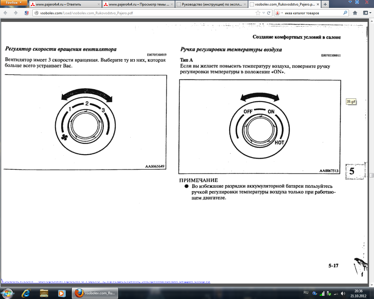

Кондей только передней включается,задняя "печка"включается и отключается с кнопки своей и регулируется "холодно" "горячо".Так что у вас все ок

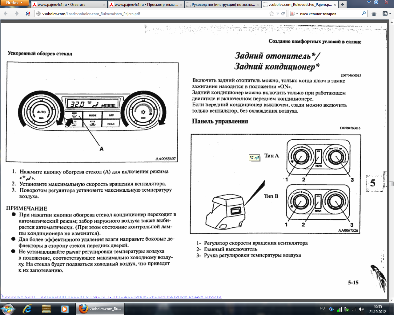

Ну во первых с задняя "печка" на свою кнопку не реагирует. Во вторых в мануале написано что сзади кондиционер а не "печка" и работает он только при включеном переднем кондиционере. Так что проблемма до сих пор актуальна.

Dargot писал(а):Не нашел в теме своего симптома ... Машина 2012 года. Передний кондей холодит а задний нет. Задний кондей включается только передней кнопкой при этом загорается задняя. На заднюю кнопку не реагирует ... Короче вот такая непонятная фигня ...
Всё в соответствии с Руководством?

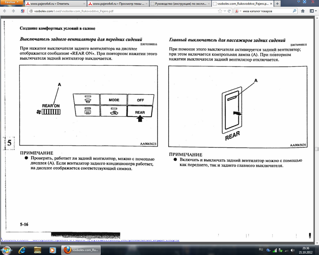

Да. Индикация на задней кнопке постоянно горит при включении с переднего блока. На нажатие задней кнопки кондиционер не реагирует. Управление ручками осуществляется (скорость вентилятора) но воздух с переди идет холодный а из задних верхних дефлекторов идет теплый при положении заднего регулятора на максимум холода и горячий при положении максимум тепла.
Как то так ... На следующую субботу записался в рольф. Но интересно знать проблему заранее ...

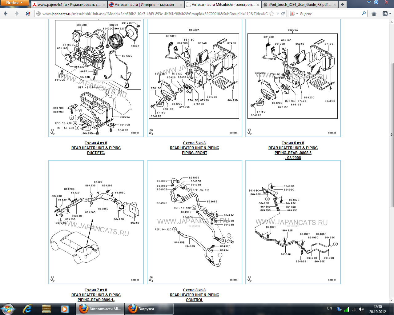

Dargot писал(а): В итоге обнаружился соскачивший от тряски разъем положения регуляторной заслонки.
печально..., а не "НАДЁЖНО"(с)... :*JOKINGLY*: , а где стоит эта заслонка и разъём...

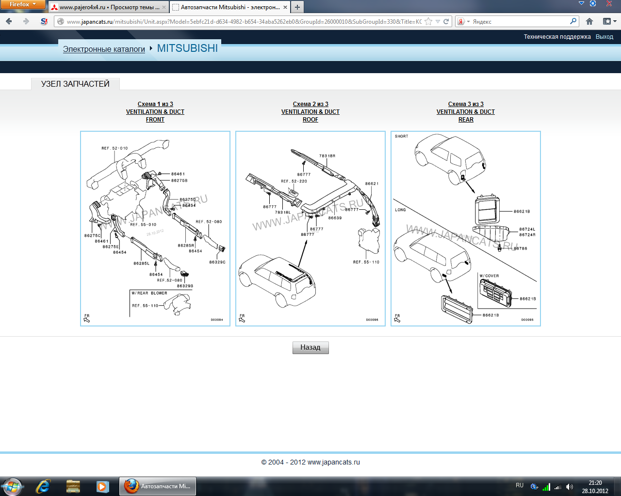

и ещё... имеются вент отверстия внизу ящика под регулятором заднего кондея, а воздух ааатуда никогда не идёт. у меня УЛЬТИМЕЙТ..., мож у кого идёт ::-[:

Сообщение Lebed »
Смотрите "Вентиляция и воздуховоды", "Отопитель задний".

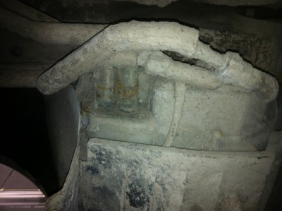

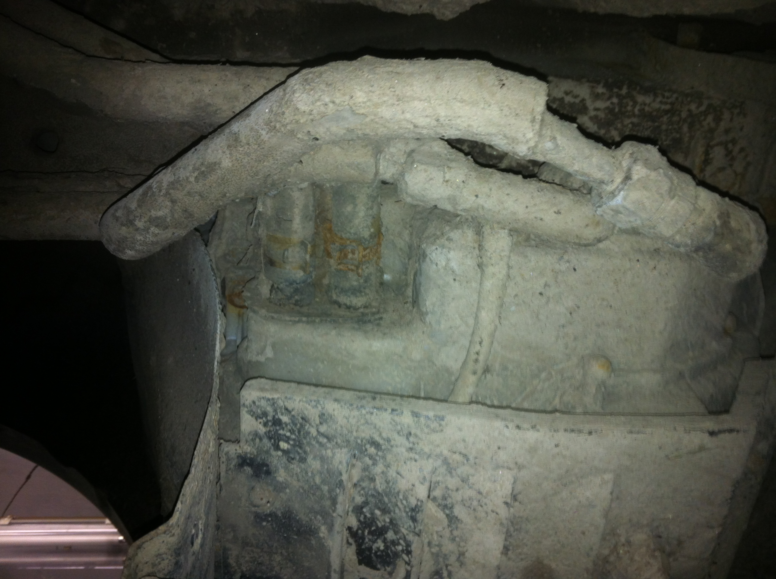

Вот вам некачественная пугалочка. :*CRAZY*:
Задний контур у блока заднего кондиционера.

TeddyBearr999 писал(а):Вот вам некачественная пугалочка. :*CRAZY*:
:=-O: откуда такие фотки и как до такого довели?

Teddybearr
Сообщения: 5109
Зарегистрирован: 27 апр 2008, 16:42
Двигатель:: 4m41 ТрубоДъзль
Мой автомобиль(и):: Pajero
Откуда: Ленинград
Благодарил (а): 13 раз
Поблагодарили: 86 раз
Re: Не охлаждает кондиционер для задних пассажиров
Сообщение Teddybearr »
С телефона.Ездили по улицам и проселкам с заездами в лечебные соли и грязи. :*CRAZY*:

Губернатор
Сообщения: 2706
Мой автомобиль(и):: PAJERO-4
Откуда: Хабаровск
Откуда: Сев.Сахалин-Хабаровск
Благодарил (а): 46 раз
Поблагодарили: 107 раз
Сообщение Губернатор »
По ходу перелечил лечебным грязе-солевым раствором ::-D:

Teddybearr
Сообщения: 5109
Откуда: Ленинград
По ходу весной менять :)

Губернатор
Сообщения: 2706
Откуда: Хабаровск
TeddyBearr999 писал(а):По ходу весной менять :)
А отмыть,отчистить,ни как?У меня такого не наблюдается почему то.
