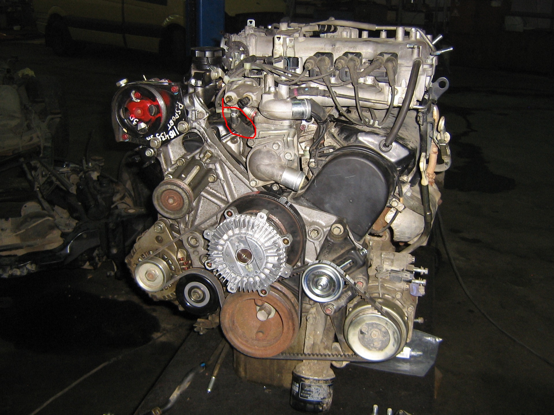

Недавно забрал машину из сервиса. Булькало потом потекло. Каждый день доливал в радиатор, т.к. из бочка не засасывало. Заехал в один сервис в москве известный на форуме приговорили движок к переборке, снятию голов и т.п. от 60 тыс. рублей. якобы повело головы через прокладку фигачит.
Послал я их мысленно и поехал в Кронштадт. сделали за 5 тыс. рублей. Потекла прокладка трубки подходящей к помпе между головами, под впуском. Теперь не течет и не булькает. А началось все после того как пару раз разными составами промывали систему, т.к. печка не грела.

Тоже булькало и уходил антифриз, а на днях дым-пар пошёл из под капота и обнаружил место течи(красным обведено) фото двигла не моё:
Чем чревато такая течь, и что это за место такое, на схеме где-нибудь посмотреть.

Ну не уж то никто не подскажет?
