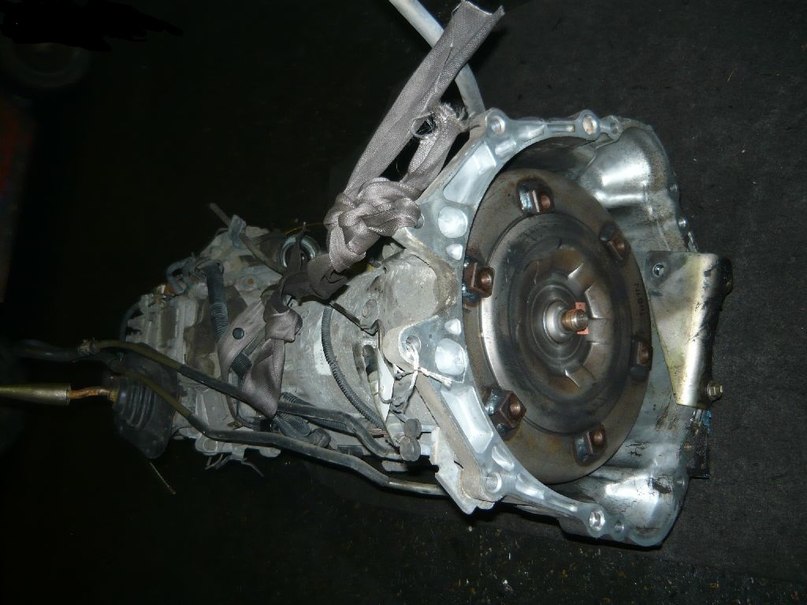

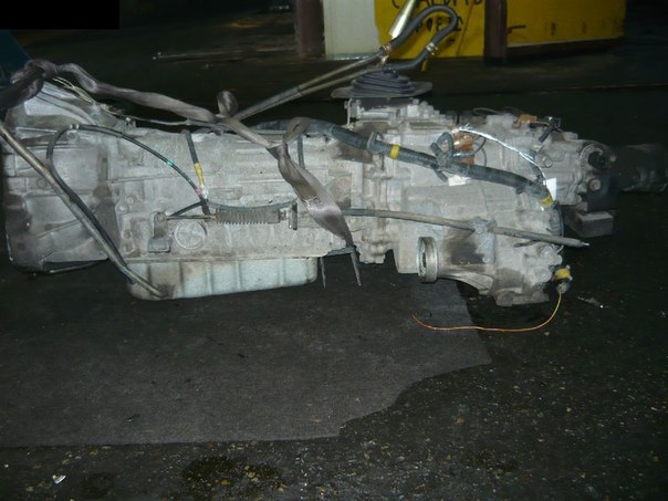

Имеем авто МПС 2002, 3.0 6G72 . win JA4MT21H82J038902. родная коробочка V4A51-5-DIB1 она крякнула ::-(: , предлагают на разборке от праворулек такие:
вот есть V5A51 с движки 6G74 ... нужно уточнять как то... что подойти может
есть V4AW3 с движки 6G72 с челенжера... думаю отличие будет в том что с челенжера не раздатка а AWD... на фото нет второго рычага...

himtex писал(а):Имеем авто МПС 2002, 3.0 6G72 . win JA4MT21H82J038902. родная коробочка V4A51-5-DIB1 она крякнула ::-(: , предлагают на разборке от праворулек такие:
у Челенджера не AWD, а Super Select, если Вы заметили на второй фотке, то рычаг раздатки находится справа, а не слева, это значит что надо покупать еще кулису АКПП с праворукой машины, есть тема про внедрение в Спорт Суперселекта, там написано что нужно при внедрении коробки с раздаткой от праворукой машины в обычный Спорт...
