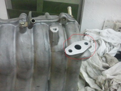

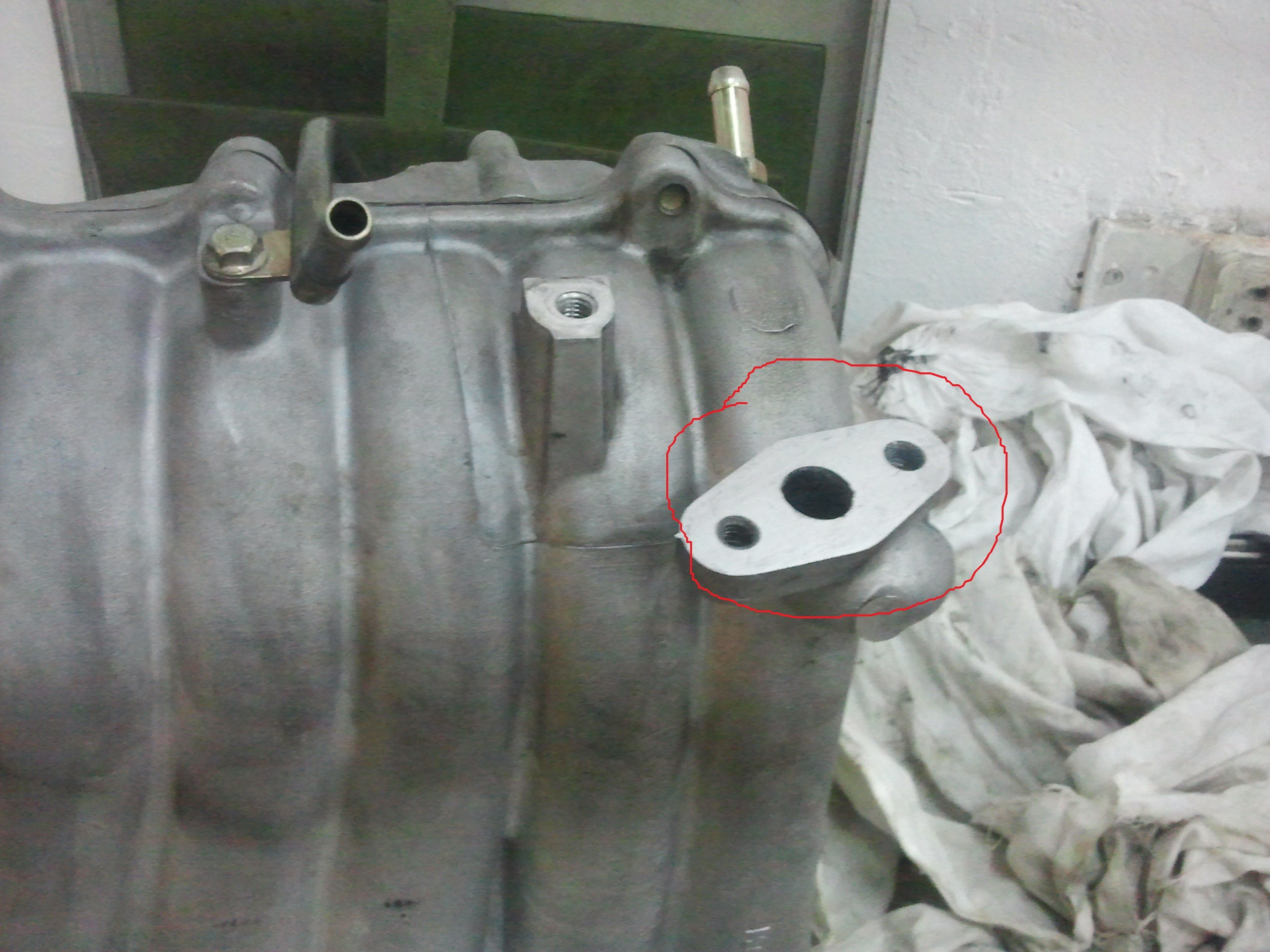

Проблему решили.Подсасывало воздух на стыке трубки от выпускного коллектора,к впускному.Где стоит стальная прокладка.Посадили на термостойкий немецкий герметик.
