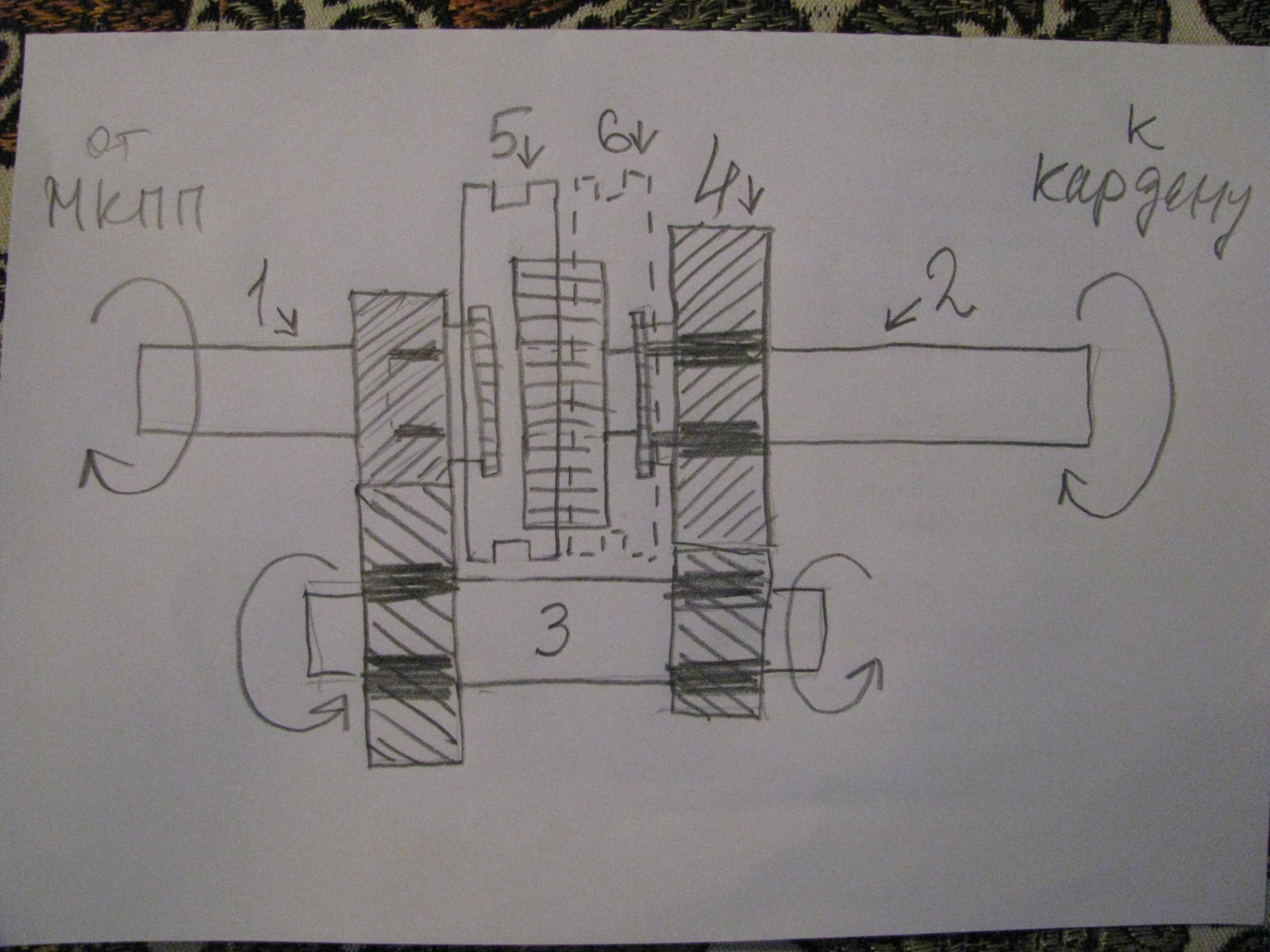

Вот схемку упрощённую накидал карандашом. значит тут тока передачи понижайки. 4WD и 2WD режимы не отражены, ибо они не при делах(там тока подкючение передка и всё). Всё главное тут.
Итак, пояснения к ней:
№1 первичный вал РК с шестерёнкой. Этот вал получает вращательный момент от КПП.
№3 блок шестерён понижайки. Отсюда же через окошко КОМа снимается крутящий момент на лебёдку. Шестерни этого блока вращаются всегда от первичного вала 1
№2 выходной вал РК, который передаёт вращающий момент на кардан заднего моста(и через соответствующие звуздочки и цепь на передний вал. этот блок тут не показан)
№4 шестерня тоже относящаяся к понижайке. Вращается она всегда(если крутится входной вал) но вращение получает от блока шестерён 3, при этом свободно на игольчатом подшипнике сидит на выходном валу 2, который для этой шестерёнки является осью. Эта шестерня вращается медленнее выходного вала на число ПЧ РК, в моём случае в 1,95раз.
№5 зубчатая муфта сцепления, имеет 3 фиксированных положения, передвигается вилкой от рукоятки управления РК.
№7 шестерня зубчатая, по которой передвигается муфта. Жёстко сидит на выходном валу 2, по сути являясь с ним одним целым.
№6 положение зубчатой муфты 5 в режиме LLC(понижайка)
Где на шестерёнках жирно-жирно, это я изобразил игольчатые подшипники.
Положения муфты 5 в нейтрали на рисунке тоже нет
При положении рукоятки управления РК в обоих режимах 2WD или 4WD, зубчатая муфта неподвижна и соединяет первичный вал 1 с зубчатой шестерней 7 и крутящий момент передаётся выходной вал 2 и дальше по кинематике.
Параллельно вращение передаётся от вала входного на блок шестерён 3 и через него на шестерню 4, которая вращается свободно на валу выходном 2 но медленнее его(как я писал выше).
Переводя рукоятку управления РК дальше в положение Нейтраль, мы вилкой расцепляем соединение вала 1 с шестерней 7, и зубчатая муфта 5 фиксируется строго на шестерне 7.
При этом вращаются вал 1, блок шестерён 3 и шестерня 4. Вал выходной 2 неподвижен.
Далее, передвигая рукоятку РК в положение LLC(пониженная), зубчатую муфту 5 смещая с шестерни №7 замыкаем с шестерёнкой №4. И получается что вращающаяся эта шестерёнка передаёт вращающий момент через муфту 5 и шестерню 7 на выходной вал 2(напомню, что шестерня 7 жёстко сидит на валу 2).
В общем муфта 5 если ближе к валу 1, то получается прямая передача на кардан, если ближе к шестерне 4, то на кардан идёт пониженная.
Теперь мой случай: от недостатка масла (или по иным причинам) игольчатый подшипник под шестерней 4 клинит, эта шестерня останавливается на валу 2 (по сути становится частью вала) и вот тут то диссонанс: первичный вал 1 через муфту 5 и зубчатую шестерню 7 крутит вал 2. Шестерня 4 получая параллельное вращение от блока шестерён 3 по причине заклинившего своего подшипника тоже включается в кинематику вращения выходного вала 2, но вращаясь медленнее(невпопад) создаётся клин трансмиссии РК через систему шестерён. Двигатель не в силах преодолеть клин – глохнет. Машина в движении, колёса от наката передают в РК вращение в обратном направлении. Ничего не лопнуло, т.е. эта цепочка не разорвалась и потому пошли юзом. А удар снизу, это по видимому просто звук соударения вращающихся деталей мгновенно выбравших зазоры в трансмиссии.
Именно по этой причине у меня пропал нейтральный режим. При заклинившей на выходном валу 2 шестерни 4, переводя рукоятку РК в нейтраль я лишь отсоединяю входной вал 1 от шестерни 7, тем самым сразу давая возможность передать вращение от вала 1, через блок 3 на шестерню 4(заклиненную) на вал 2.
Вот так. Написал много, может витиевато, но хотел донести подробности. Всё понятно, или «все мозги разбил на части, все извилины заплёл» ?

Я ещё покумекал и на 99% теперь уверен что произошло по другому: заклинила шестерёнка на выходном валу РК Part Time.

ЗЫ кстати попробывал шестерню провернуть на валу которую на схеме указал - не крутится. А должна свободно вращаться в 4WD и 2WD режимах
никак не мог поднять с асфальта, покуда верёвку не использовал. хвостовик однозначно менять и вилку кардана а то и весь кардан. в коробку не смог масло залить, т.к. пробку заливную не смог отвинтить. рожковый ключ 27 налазит(но соскакивает при усилии), а головка 27 не одеваеца. х.з. шо за пробка. Ладно. это я до сервиса доеду и уже там залью.

Сё. Заехал на сервис, там открутили пробку в коробке. слили остаток гуано примерно 0,5л или чуть боле. залили свежаго масла. во фигня. получаестя у меня в наборе ключей головка 27 плохая, бо совсем не налезала на заливную пробку коробки. ну лана, 500р потратил за подъём и шоб руки не пачкать. аднака нуна головку покупать хорошую. Раздатка на 2WD работает бесшумно. поменяю крестовину переднего кардана, заменю подшипник полуоси в трубе правой стороны переднего моста и сальники ивперёд, тады ужо смогу проверить полный привод. как работает
надеюсь до выходных всё сделать.
У кого нить есть сломанная раздатка такая как у меня? нуна для эксперимента по ремонту моей. из 2-х думаю одну собрать
