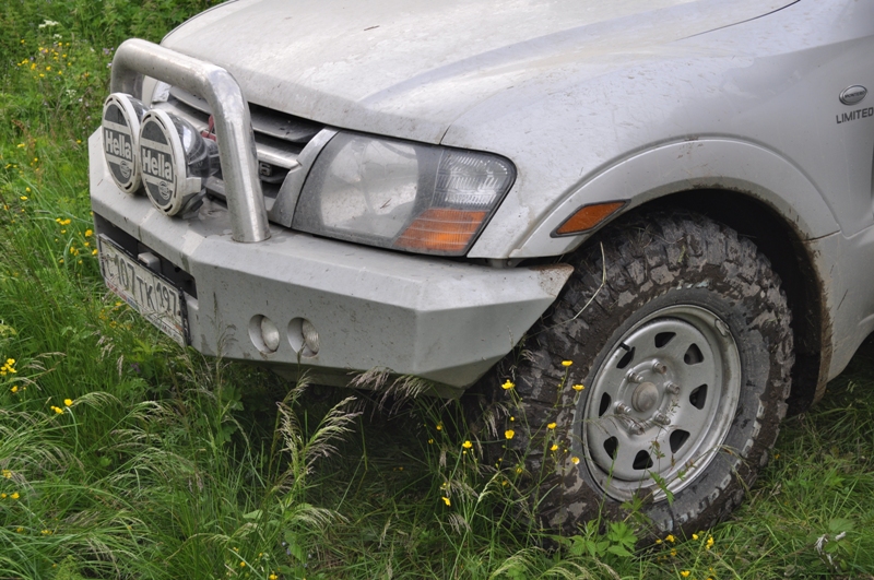

Гы, у меня прикручены прямо на бампер
Ничего не усиливал прям просверлил бампер и поставил, фары не дрожат стоят как влитые
Вот на этой фотке хорошо видно

Так у тебя бампер ARB-ешный, а у меня штатный пластиковый. ARB пока только в мечтах - надо кучу других работ провести по тачке

Это не ARB это гораздо лучше и крепче , это творение рук Саши (МШУ) он за такое сравнение и обидеться может

Саша на форуме (МШУ) www.noroad.ru цена тебя приятно удивит, при условии что до этого ты на АРБ смотрел
ПО дискам два раза не угадал
Диски 16" резина в подписи 31,5" в общем то всё в подписи...
Диски ставил именно дакаровские чтобы сохранить родной вылет, задача была сохранить родной вылет и тем самым поберечь ступицы, машина больше экспедиционник нежели говнолаз, остальные стальные диски все с отрицательным вылетом, меня это не устраивало. В идеале вообще надо брать ковку Российскую типа КРАМЗ а то эти ну очень тяжелые.
