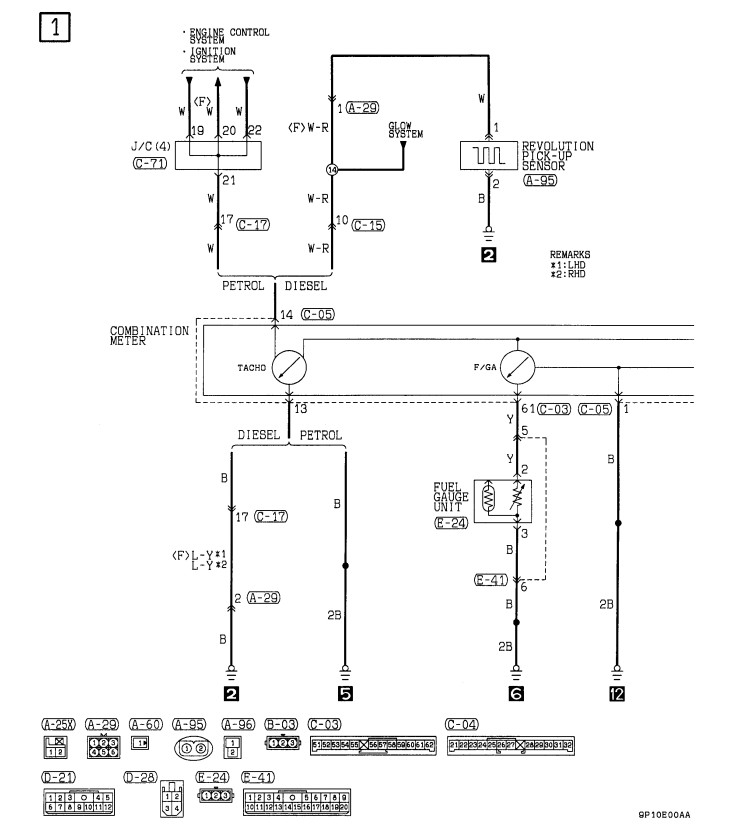

Приветствую Вас уважаемые!
Подскажите по проблеме.Вчера перестал работать тахометр резко как-то.То стрелка лежит,то прыгает туда сюда.
Будьте добры,подскажите как удалить эту проблему?
Ещё если не сложно,хотелось бы увидеть схему.Заранее благодарен.

На тахометр приходят три провода - питание (верхний правый по схеме), масса (нижний) и импульсный сигнал с датчика (верхний левый).

если всё приходит, то ремонт приборки

такая же беда на п-2.подскажите ктоньть

Так была уже подобная тема,чтож Вы искать то ленитесь.Если все приходит-пропаивайте плату.
