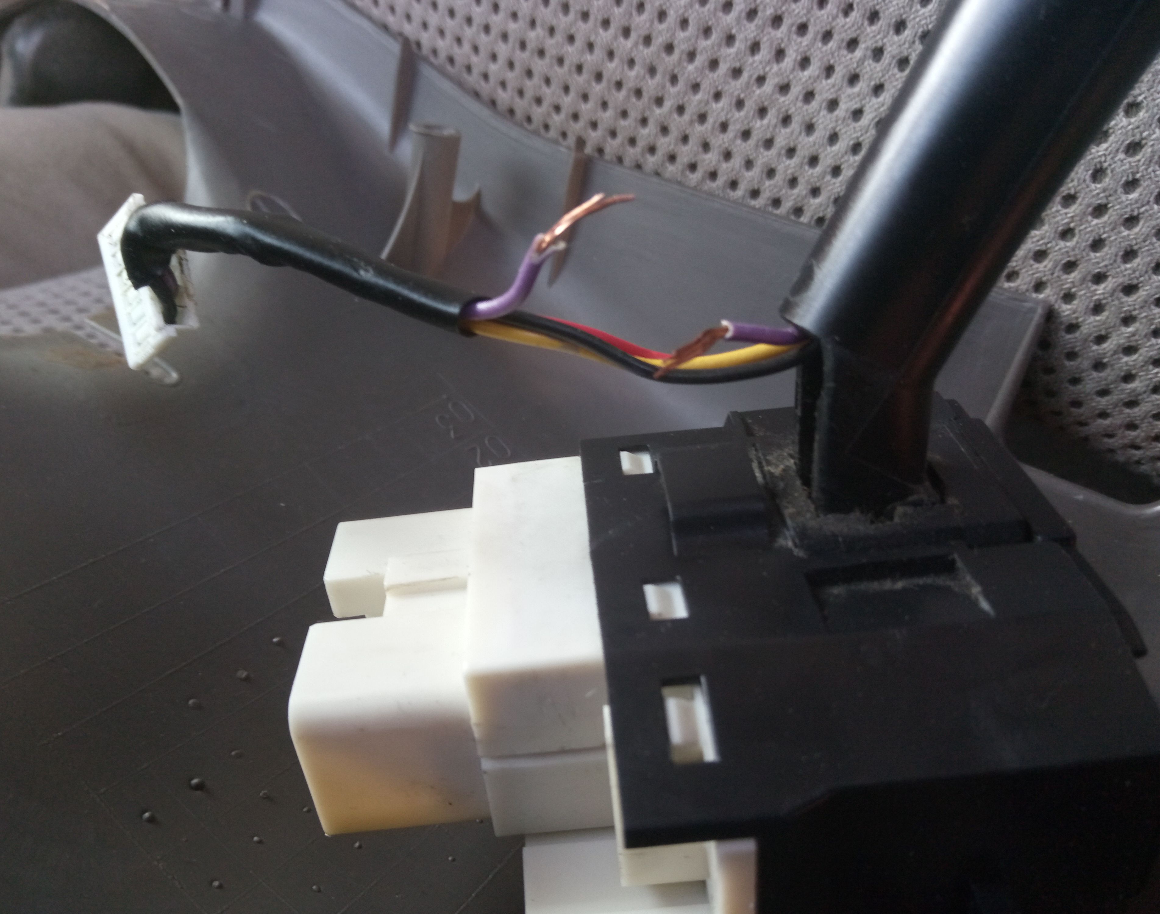

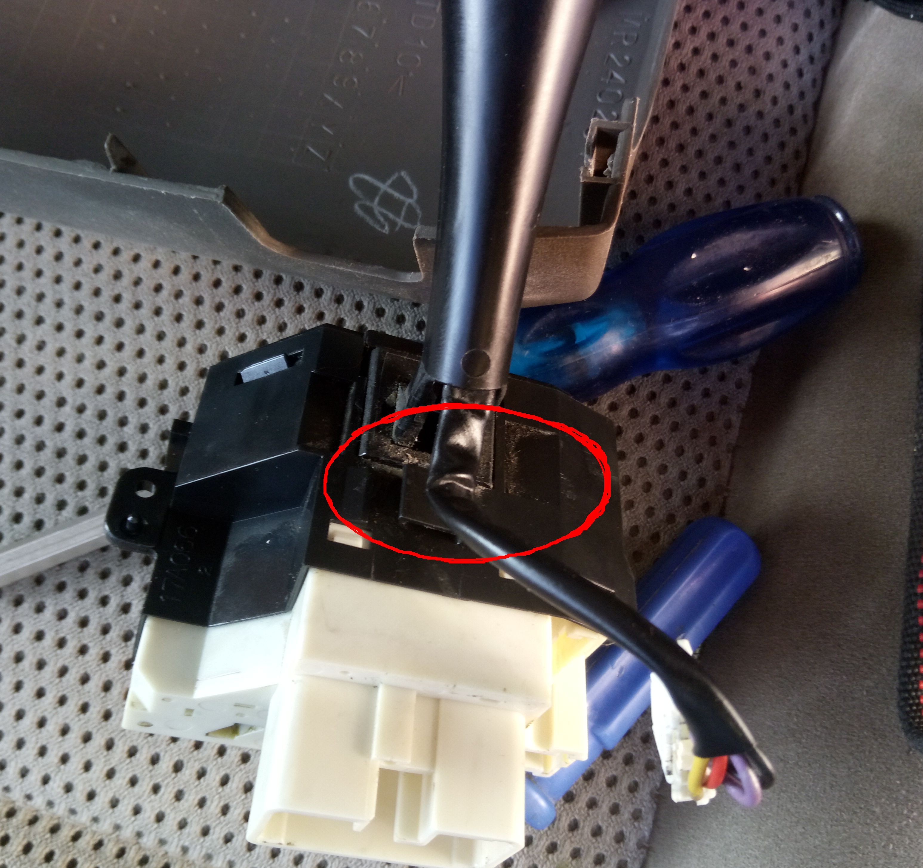

Разобрался в проблеме. Дошли руки до проверки переключателя. Воспользовался рекомендациями из этой темы по снятию кожуха колонки http://pajero4x4.ru/bbs/phpBB2/viewtopi ... ля&start=0
Переключатель крепится на двух саморезах, откручивается легко. Снял сам переключатель, но фишки не стал отключать. А включил зажигание и давай насиловать его в разных режимах работы. Одновременно торкая и нажимая на различные части тела пациента
И путем пальпации вычислил больное место. Это оказалось место изгиба пучка проводов, которые идут от переключателя габаритов к фишке. Хотя провода упакованы в плотный черный кембрик и еще зафиксированы от движения пластиковой скобой. Немного разрезал кембрик и сдвинул его, чтоб добраться до места "перелома".Фиолетовый проводок переломился, хотя изоляция была целой. Зачистив концы, скрепил и заизолировал всё, собрал и поставил на место. Теперь всё работает нормально. При включении поворотников, переключения света фар габариты и подсветка приборки работают.
Попутно осмотрел внутренности - всё в идеале.
Конечно, можно было попробовать располовинить саму ручку, чтоб заменить проводок. Но времени и желания в холодном гараже возиться не было.
