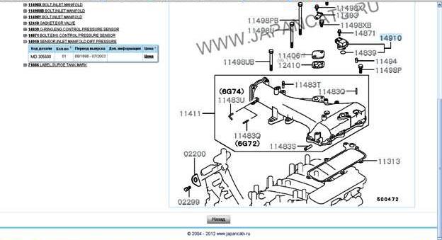

И что сие значит?6g74 писал(а):MD 305600 Sensor-druck
Вы хоть немного представляете о чём речь?
Давайте не будем фантазировать.
Эта ошибка совсем не об этом. Тоесть этого датчика там и рядом не присутствует.

6g74
- Сообщения: 22
- Зарегистрирован: 27 сен 2012, 21:16
- Мой автомобиль(и):: montero
- Откуда: Область
Re: Ошибка P0107
SNOOPER писал(а):И что сие значит?6g74 писал(а):MD 305600 Sensor-druck
Держите описание. Думаю поможет.
Да и выкладываю уже не первый раз. Здесь точно есть, просто поиск в системе не алё
Значит это: (map датчик) барометрического давления в цепи за него отвечает ошибка р0107 -(плохой контакт в разъеме, замыкание или обрыв в цепи). на 6g72 и 6g74 он стоит на коллекторе как показано на рисунке.
Но какое отношение MAP имеет к ошибке Р0107?????
Вы не понимаете что и для чего установлено и за что отвечет.
Барометрическое давление, это атмосферное давление в точке где находится автомобиль. Тоесть высота над уровнем моря. И датчик барометрического давления на этих машинах встроен в РАСХОДОМЕР ВОЗДУХА.
На многих он встроен в блок управления двигателем.
Приведённый Вами MAP сенсор, измеряет Деференцированое давление во впускном коллекторе.
Тоесть он измеряет как разряжение так и повышенное давление во впуске. По нему расчитывается нагрузка на двигатель.
Разницу в том какое и где давление, поняли?
Так вот и ошибка Р0107, никакого отношение к МАР-сенсору не имеет.
В этом и есть Ваша основная ошибка. Вы не понимаете "кто, на ком, стоял"
Что я и выложил выше.
