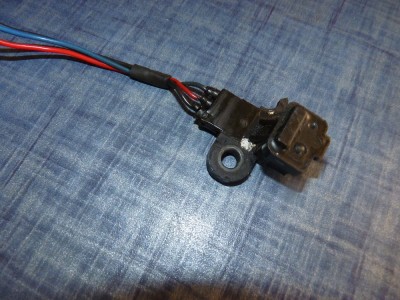

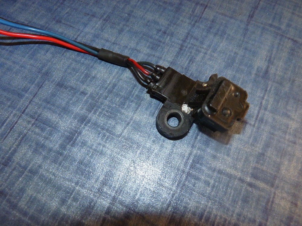

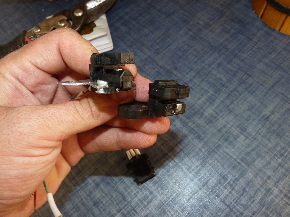

Всем привет! датчик положения распредвала умер.... пока был в ожидании решил провести эксперемент т. к. наши дачики распред и колен вала это (обычный датчик Холла) было принято решение внедрить датчик Холла от 2108. Терерь по порядку...

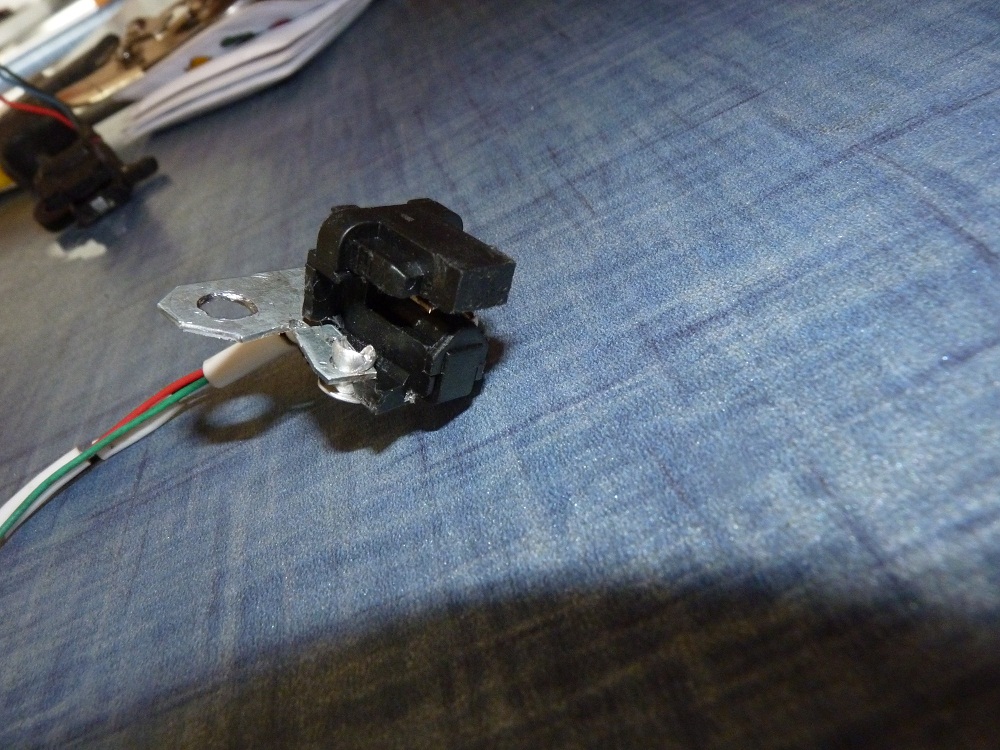

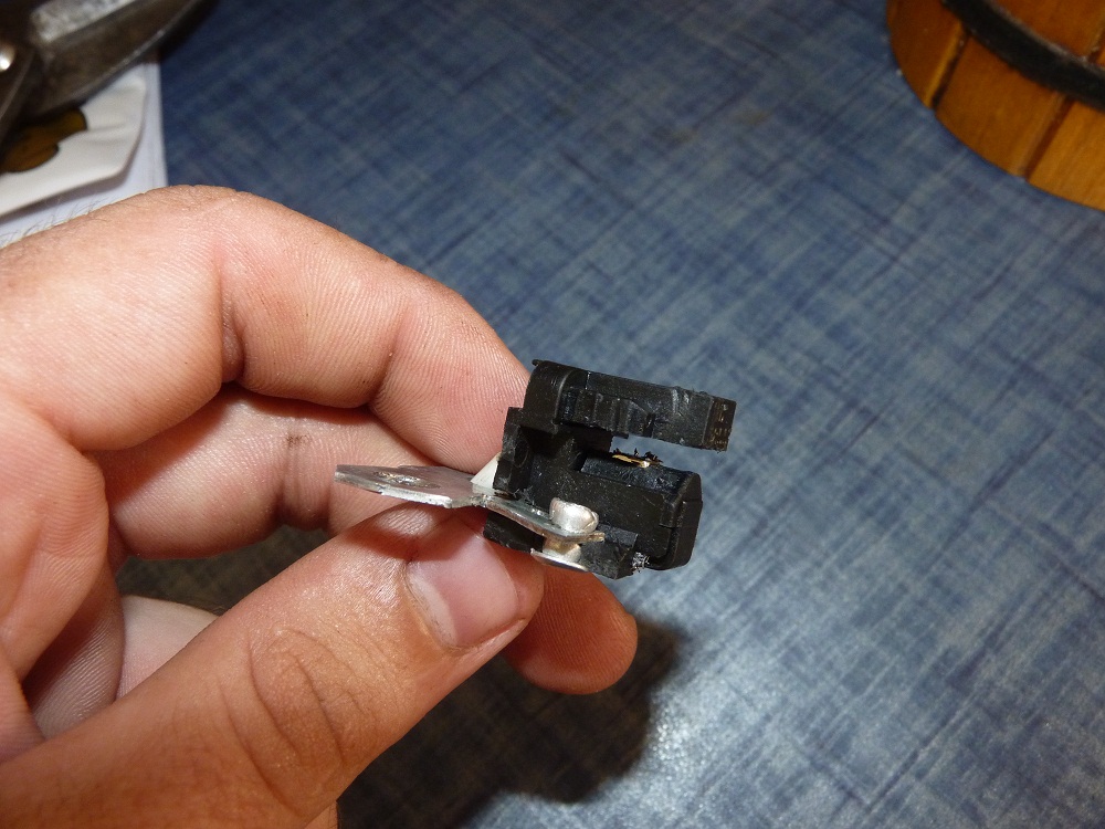

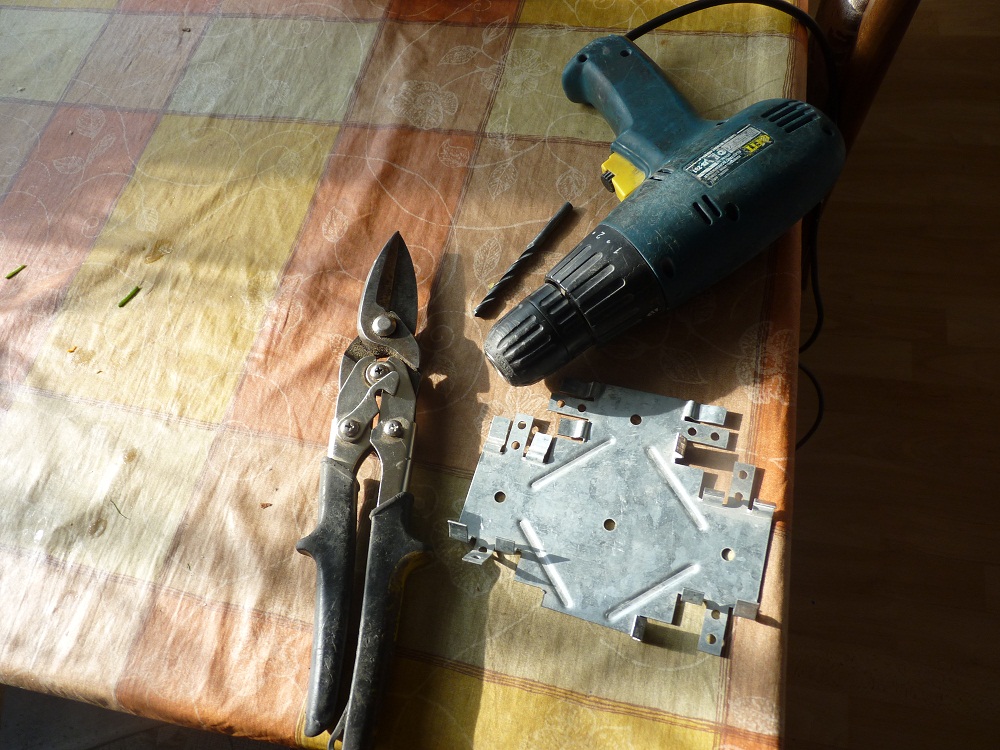

Нам потребуеться Шуроповерт или дрель, пластина жести( только жесткой), ножницы по металлу, и две заклепки (лучше с заклепочником).

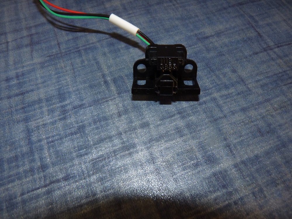

а ну и конечно же сам датчик )))) (стоимость его в магазинах от 100-150р)

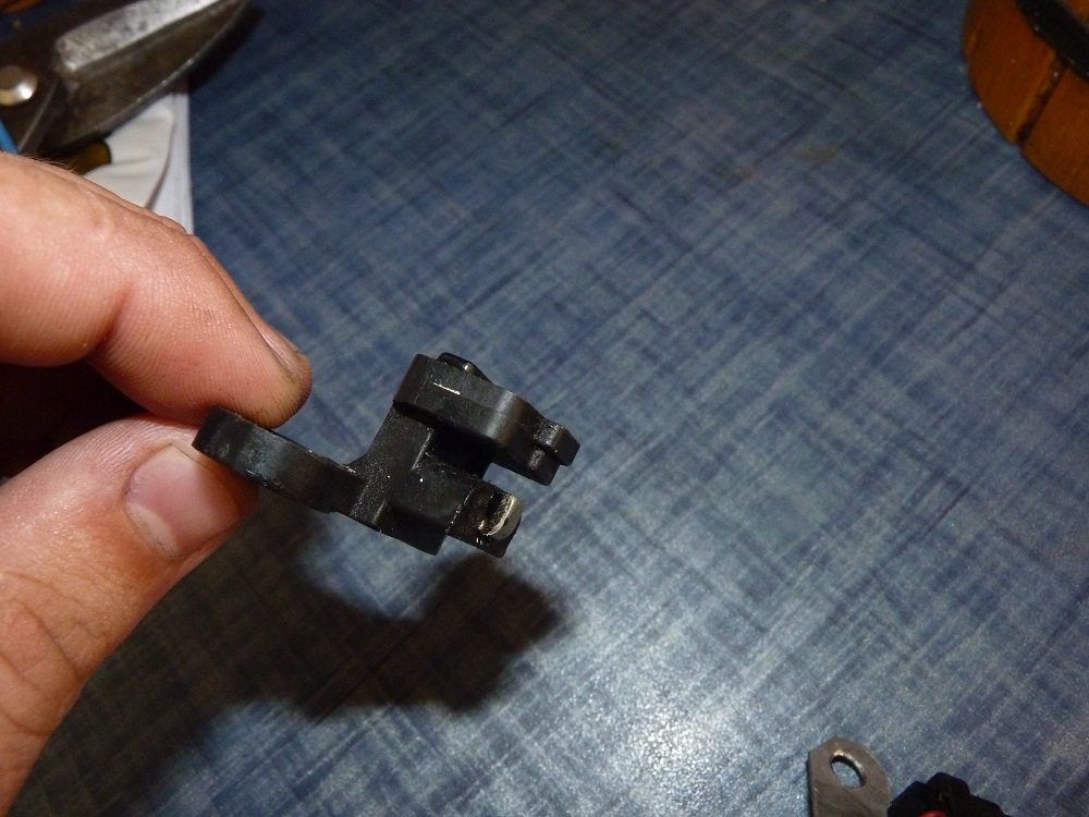

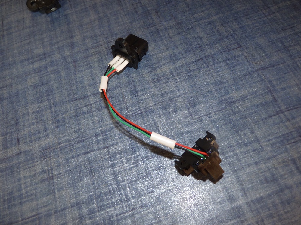

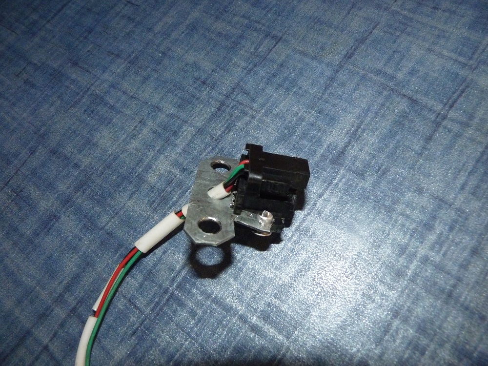

Вырезаем пластину, подрезаем датчик и приклепываем( желательно приклепывать т.к. заклепки от различных вибраций не раскручиваються, а с болтиками может быть всякое...) далее от родного берем провод, цвета там черный к черному это точно а вот два других или так если не завелась то по другому!!! датчик по месту подогнать так чтобы пластиной по нему не шоркало... и в путь ( у меня этот путь уже более 30т км на этом датчеке у Друга 12.5т полет отл. бюджет съекономлен. Всем Удачи надеюсь что помогло...

Вчера пол дня пробовал этот дачтик внедрить, вместо датчика калена, так и не получилось, и крепление переделывал раза 4 и подтачивал уже, ну ни как его не могу посадить глубже, упирается в двигатель он корпусом и все, а пластина через него не проходит, милимметра бы 2 еще поглубже и все было бы "ок", поищу от другой машины чтоле, нет дык покупать новый придется...
