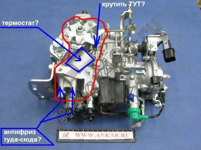

На ТНВД стоит приблуда отметил красным. Она отвечает за обороты в режиме прогрева.
Вот когда её нормально отрегулировать никаких деталей с ауди не надо :)

В принципе ничего сложного. Надо посмотреть на сколько выходит шток из термостата. И отрегулировать систему рычагов, чтоб на холодную газ подкидывала и всё :)

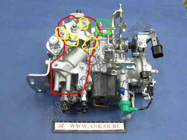

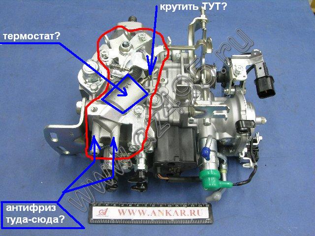

а термостат,я так понимаю,это бочёнок в который 2 трубки заходят?
Люблю жизнь!
С уважением,Юрий.
Сообщения: 57438
Благодарил (а): 1027 раз
Поблагодарили: 4787 раз
Re: Регулятор ХХ на 4Д56 без EFI. как?
Да и тут в том числе.
Где "крутить" отметил желтым.
А начинать надо с того чтоб на горячей машине был небольшой зазор в тягах в зелёном кружке.
чтоб тяги буквально касались друг друга
