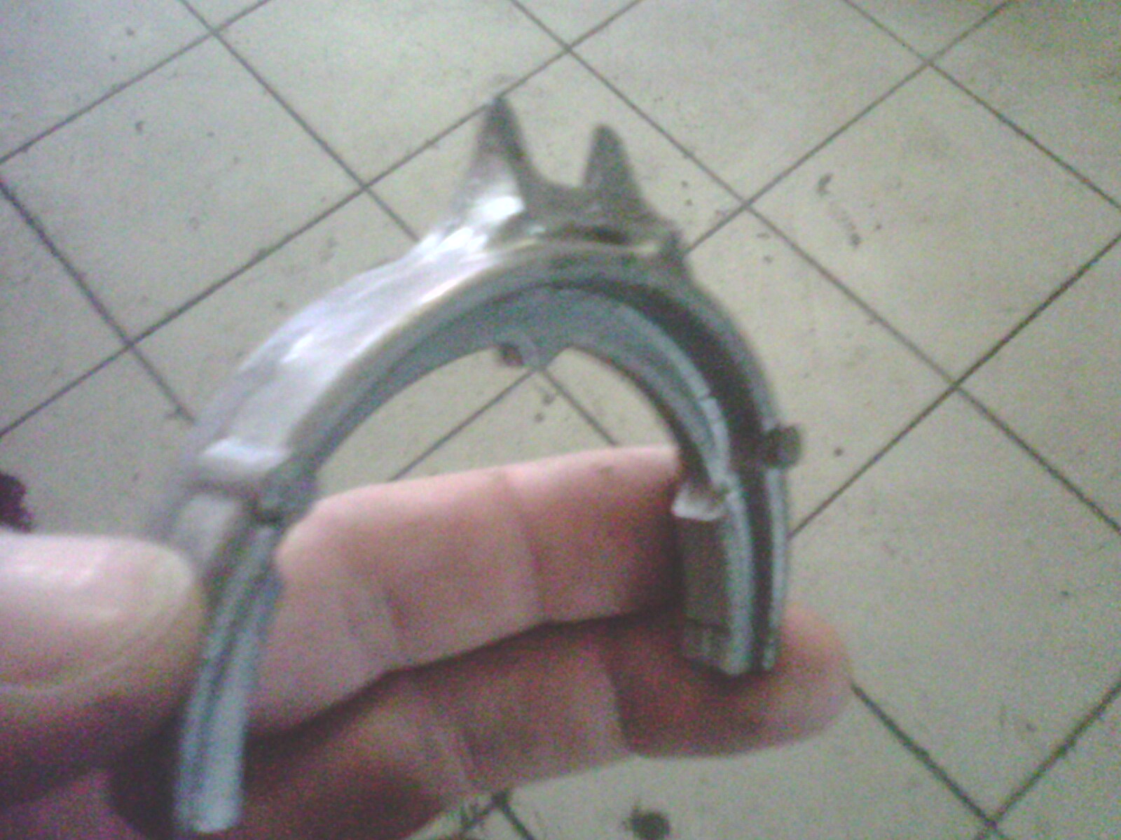

По синему путешествию лишился передка.Толи не вовремя воткнул, толи посадил дятла который понятия не имел чего втыкать.Короче вывод один не фиг жрать,именно жрать за рулем.Последствия-передка НЕТ!Ревизия показала,что капут вилке включения свободного хода.Ee номер MN168951.Попутно износ подшипника полуоси.Оригинал MB160662?но как и положено в упаковке NTN-6007LU.Детальки копеечные. Геморно с заменой,хотя ничего сложного.

Это пофиг кто и в каком состоянии включал, если конструкция говно. Сделали вилку силуминовую, вот и результат. А уж если в мосту эмульсия то практически сто процентный.
