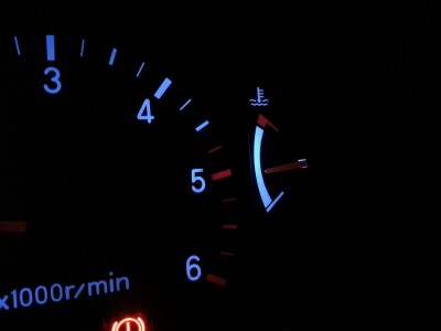

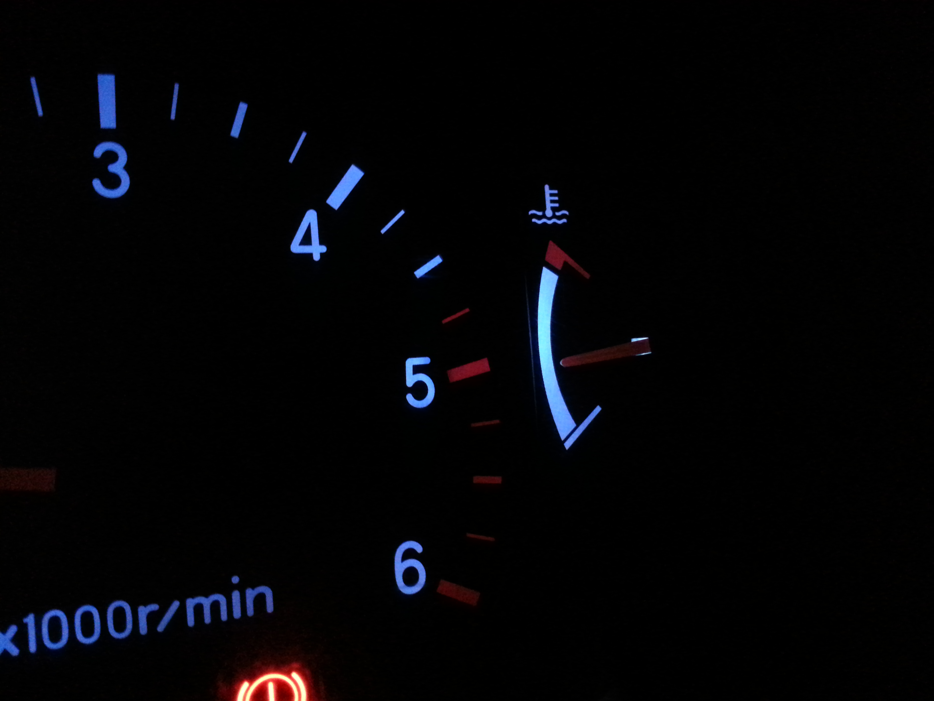

Ну что,отчитаюсь чуток. Может кому и интересно будет.Заменил я термостат. Поставил от Лансера-9. Почти один-в один. У старого порвалась резиночка перепускного клапана.Оставлю его на лето. Новый на 88 градусов.Попробуем как оно будет зимой. При разборке обнаружил,что никаких проклалок и герметиков нет и не было. Так и собрал по новой. Пока не течёт,думаю и не будет. Роль прокладки выполняет наружная резинка самого термостата. Цель достигнута-я удовлетворён своей работой.Стрелочка поднялясь до нужного уровня,с печки подул живительный почти горячий воздух.Раньше стояла в самом начале,даже после пол дня езды по городу.Кому интересно-сложного и страшного совершенно ничего нет.Я,если честно,больше провозился с защитой(открутить-закрутить),чтоб добраться до сливного краника. Делал без ямы,на улице на земле.Всем удачи. :*VICTORY*:
