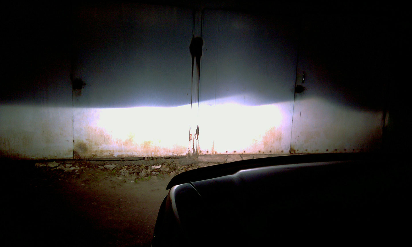

Re: Схема установки биксенона MTF в Паджеро 2
Добавлено: 22 ноя 2012, 13:18
трёхсотый
Shattl с виду - достойный результат. А можете на дороге, где-нить между домов, сфоткать, или между гаражами?

Би-линзованый ксенон.
Камеру пересвечивает на стене: не совсем понятно, но примерно...

Добавлено: 03 дек 2012, 21:27
Shattl
Сфоткал пасмурным днем на коричневом заборе. Как видите и у ламп бывает неплохой результат. С линзой, конечно, не поспоришь, но для лампы границы очень неплохие. С момента установки ни разу никто не моргнул. Пока всё нравится.
