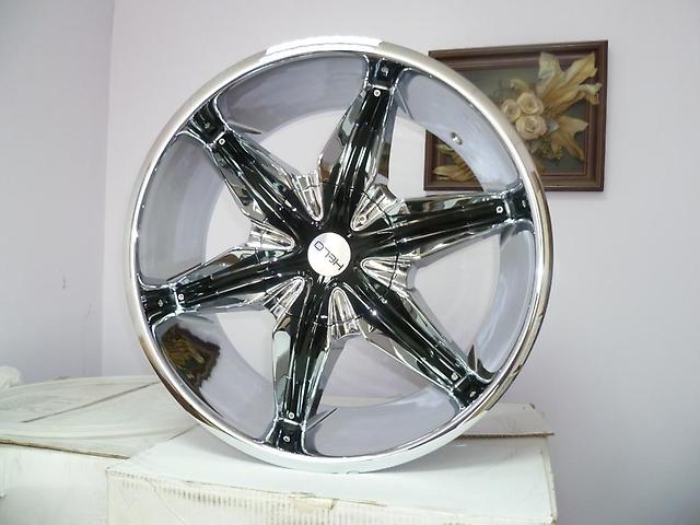

Всем доброго дня.
У меня Паджеро 2006г (V83W) хочу поставить себе 20 диски "R20 8.5j ET10 139.70x6",
но возникла дилемма влезут ли они мне...
Подскажите, а то не могу разобраться...

Какой диаметр центрального отверстия? Без этого нельзя ответить!
Вылет маленький, колеса будут торчать наружу на 36 мм относительно штатных. Уменьшится ресурс подшипников. В зависимости от размера резины возможно цепляние за арку в повороте.

Вот ведь, я и не знал, что штатный вылет на этой машине 46...Podzemshik писал(а): Вылет маленький, колеса будут торчать наружу на 36 мм относительно штатных.

могу кинуть ссылку на колеса (http://vladivostok.farpost.ru/novoe-lit ... 88558.html)

Офигеть... Китайский блестящий отстой по 14500 р за диск...

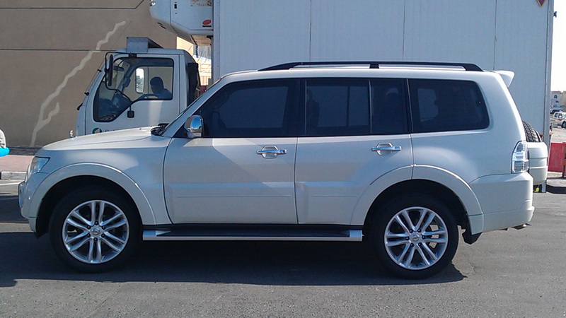

Поставил месяц назад 265/50/20! Полет нормальный! ничего нигде не задевает.

Re: Установка 20 дисков на Pajero 2006
А какие параметры дисков?Sergio_SL писал(а):Поставил месяц назад 265/50/20! Полет нормальный! ничего нигде не задевает.

А чо задевать то будет...не будет, если как видно изолента стоить. На такой коляске..только по асфальту катацо. И желательно без выбоин.

Если честно, то не знаю..... В Эмиратах заехал на шиномонтаж, снял свои, поставил эти.....Родриг писал(а):А какие параметры дисков?Sergio_SL писал(а):Поставил месяц назад 265/50/20! Полет нормальный! ничего нигде не задевает.

Стало жестче ОДНОЗНАЧНОКарбафос писал(а):А чо задевать то будет...не будет, если как видно изолента стоить. На такой коляске..только по асфальту катацо. И желательно без выбоин.

Похоже от Патрола нового: Replica LS NS55 или Replica 017 Nissan. У нас в городе Патрол на таких же дисках, как у меня ездит.Родриг писал(а):А какие параметры дисков?

шильдики ниссановские были...Алик86 писал(а):Похоже от Патрола нового: Replica LS NS55 или Replica 017 Nissan. У нас в городе Патрол на таких же дисках, как у меня ездит.Родриг писал(а):А какие параметры дисков?

Красиво смотрится, мне нравится.

Мне тоже нравится! Зачетно, только эмблемы ниссановские под замену срочно!
