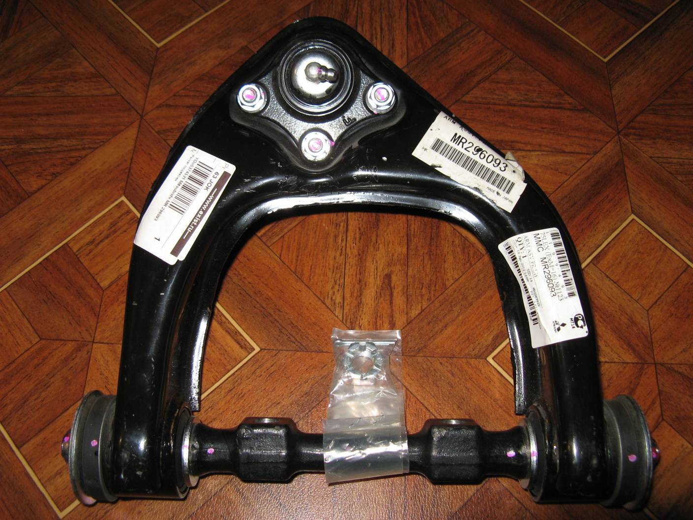

Господа, обращаюсь за помощью.
В ходе визита в сервис были приговорены к замене обе верхние шаровые и сошка рулевого редуктора.
Шаровые заказал оригинал.. В общем экзист привёз всё почти россыпью Спасибо хорошей упаковке оригинальных запчастей. Пакетик закрыт одной скрепкой. Но дело не в этом. Пока собирали набор были вытащены обе шаровые из упаковки. Теперь весь в муках какая шаровая какая. Какая левая, какая правая.
Ну думаю что когда сниму старые разберусь по меткам. Снимаю старые-метки совсем другие.
Слева стояла "N" а справа "D"!
В общем поставил я слева "Н" а справа "G"!
По крепежу подходят.
В поиск прошу не послылать. Был там. Нашёл только что левая и правая должны иметь соответствующие маркировки...
Подскажите кто знает, плиз!
И вот теперь мозги кипят...

так одинокавые они.

MB 860830 правая
MB 860829 левая

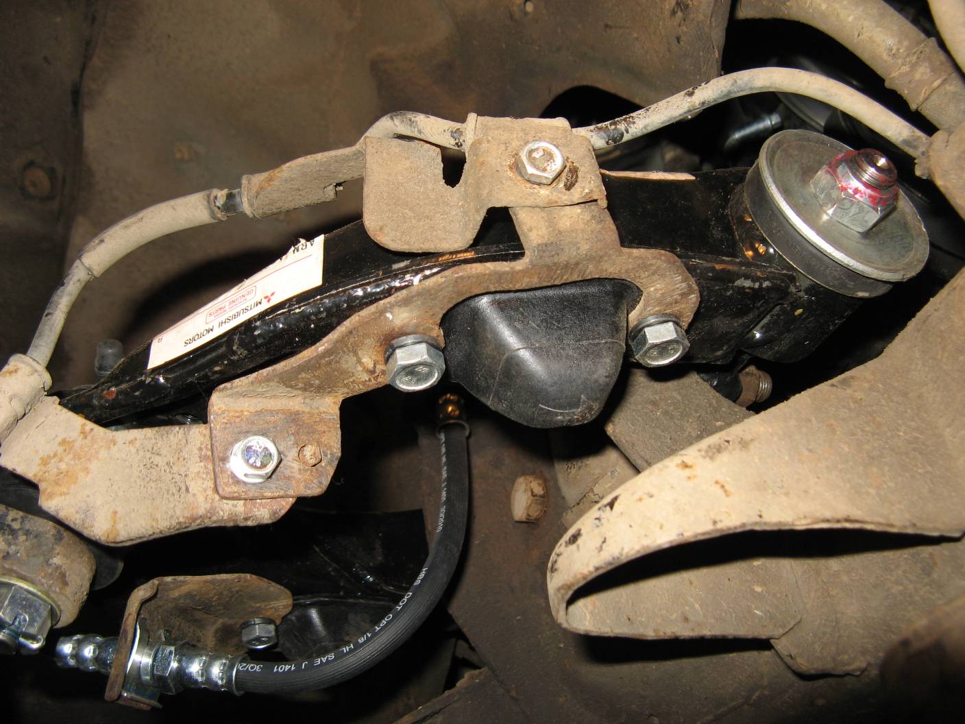

Хрень какая-то. У меня на левом буква F. Для правого нет подходящего фото.

Дима 715 писал(а):А не можешь померить размеры внешних шайб на сайлентблоках.
Они ровные, или есть выпуклость???
Только когда в гараже буду, но я тут простыл немного, пока забросил дела с машиной. Размеры в общем видны на фото, сильно точнить тут нет смысла, главное, чтобы при смещениях рычага на прохождении ям шайба упиралась в сайлент. Выпуклость по краям есть, но тут тоже не стоит заморачиваться, я на старых рычагах по глупости разворачивал шайбы наоборот, разницы не заметил, ездил так с полгода.

Одинаковые они.
Нижние тоже - тока болтик выкинуть нах - так и не понял его назначение.

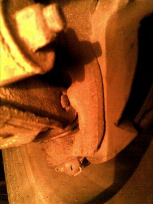

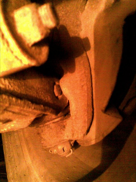

Я раньше видел этот болт, но внимания на него не обращал. Прочёл посты (те, что выше), и заинтересовало. Сегодня с оказией решил рулём покрутить и поглядеть. Т.к. колёса были на деревянном полу, до самого предела выкрутить руль не удалось. Да и гидрач начинает в самом краю верищать. Но на фото видно, что ещё немного, и болт каснётся выступа на кулаке.
Как понимаю, этот ограничитель не регулируется, но интересно, как эти ограничители сопрягаются с теми, которые находятся на раме и ограничивают ход маятника и рулевой сошки. Без спецприспособлений в гаражных условиях выставить ограничения поворота колёс на указанные в мануале значения наверно не реально, но хочется.

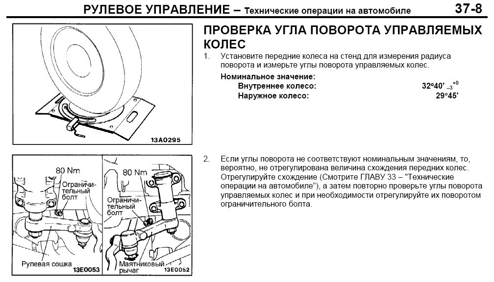

Что-то я не припомню ограничителей на раме. Надо будет посмотреть. Не стоит заморачиваться с выставлением этих градусов. Не принципиально. А у меня 33 колеса при больших углах поворота косаются стабилизатора раньше, чем выбирают ход ограничители.
Значения углов даны для проверки геометрии рулевой трапеции и они не регулируются.

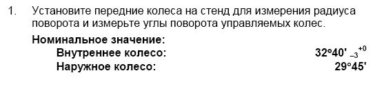

Фиг его знает, Михалыч! Но в мануале вот чего написано:
Внутреннее и наружное колесо при повороте под разными углами встают. Может это критично? Или считаешь, что эти болты только чтоб колесо стабилизатора не касалось (как у тебя)?
