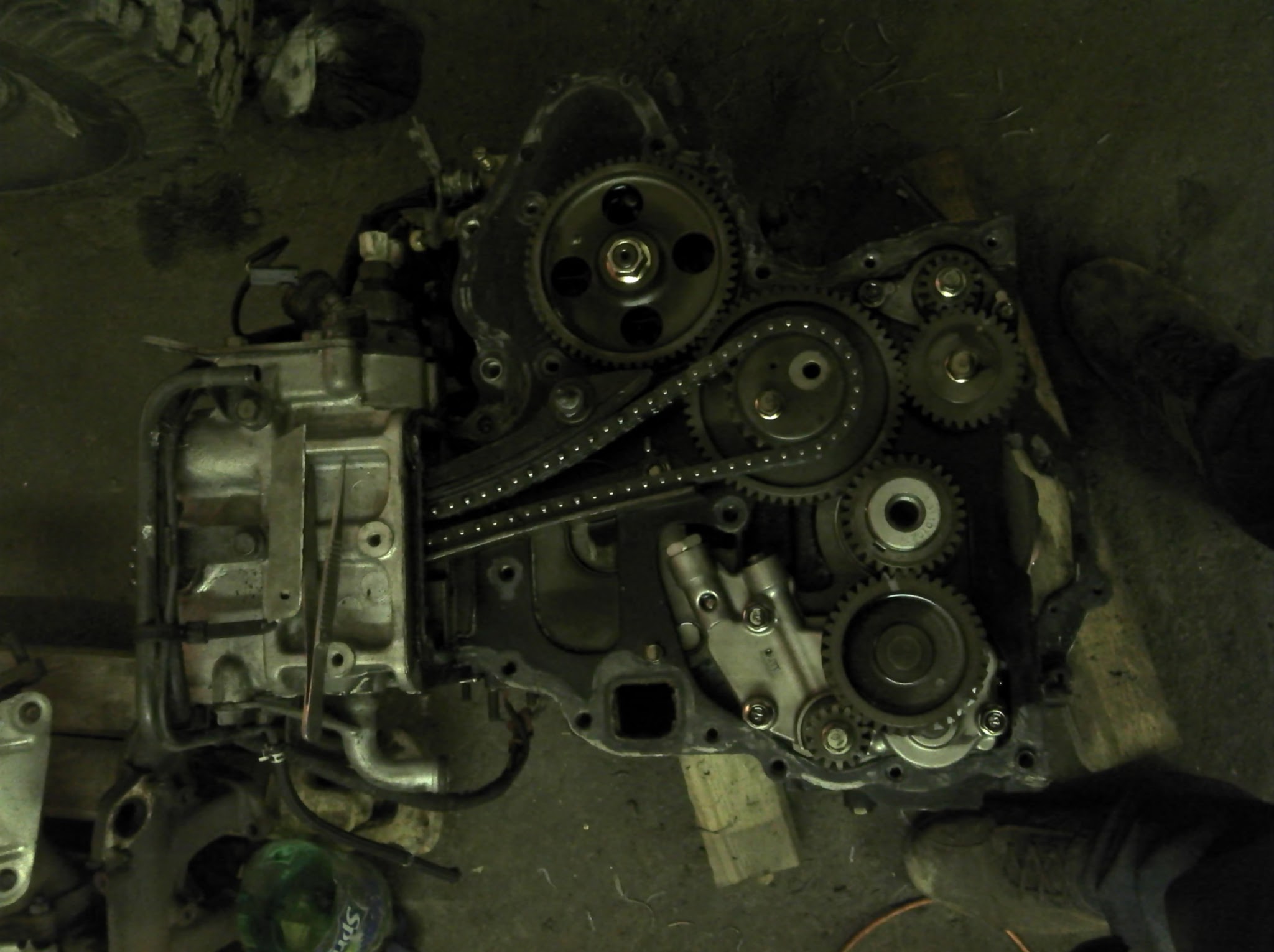

- лобовина (отливом под генератор)

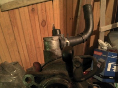

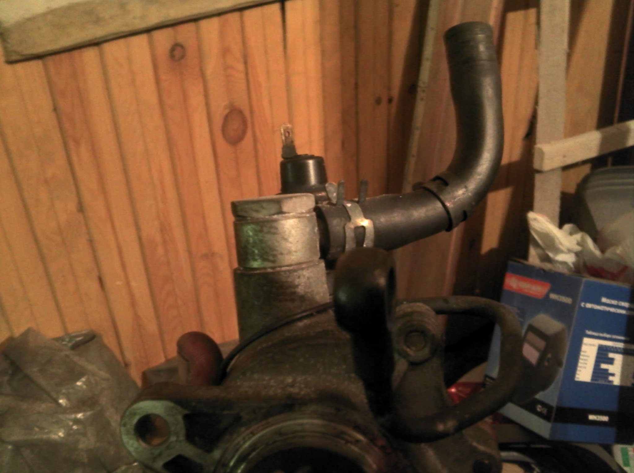

- клапанная крышка (т.к. у делики заливная горловина спереди, а у нас там патрубок от интеркуллера)
- вакуумный насос т.к. у праворульной не тройник, а двойник (соответственно нужно было бы колхозить отвод для вакуумного усилителя тормозов) + трубку которая идет вдоль головки

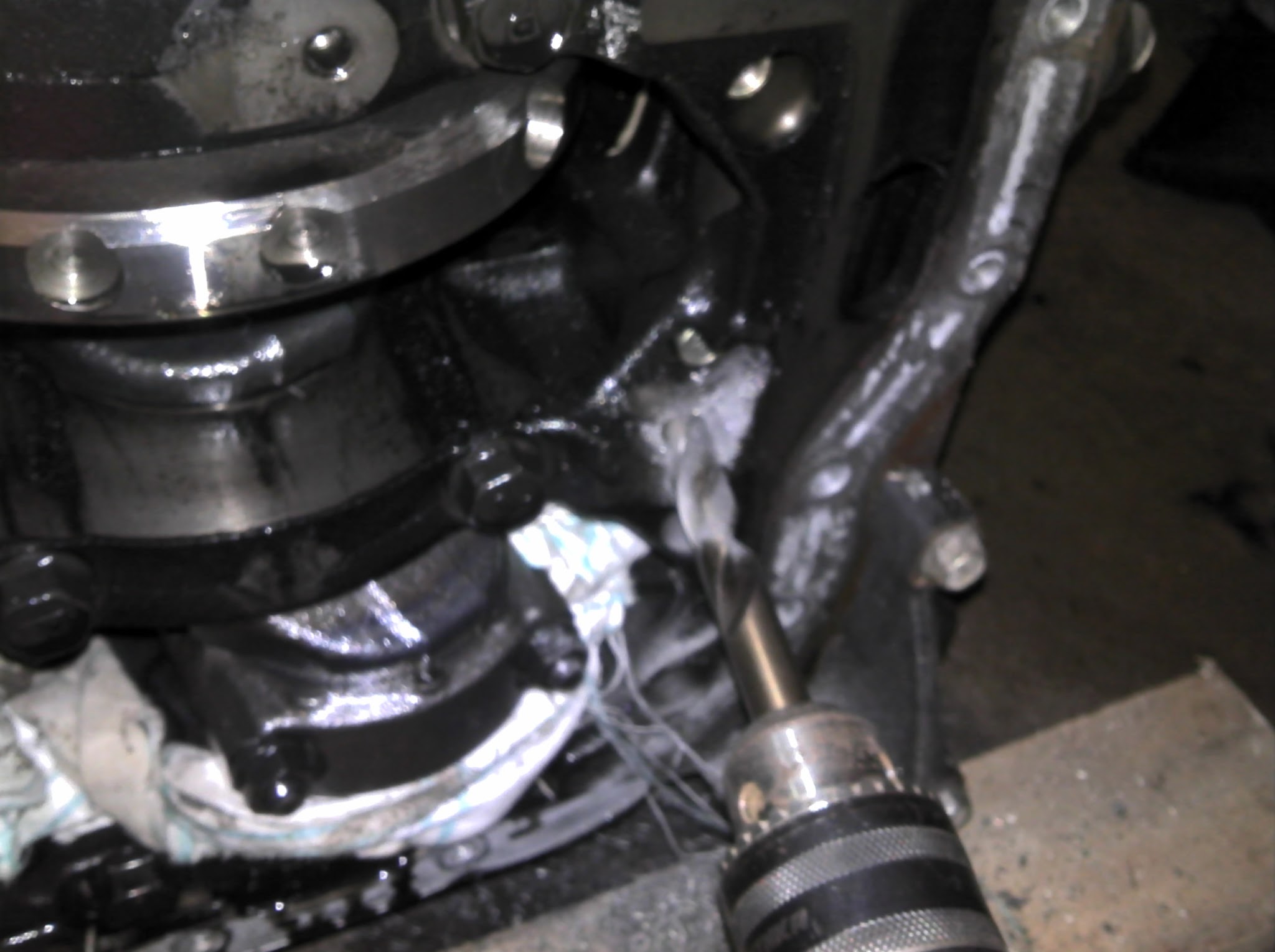

Так же необходимо просверлил отверстие под масляный щуп (у Делики он в лобовине). Сверлить снаружи крайне проблематично, т.к. мешает отлив на блоке + как угадать угол? Оказалось, что в нижней части блока уже просверлено отверстие на 11мм (штатно в низе блока 11мм, в самом блоке 12мм). Пришлось сначала его продолжить сверлом 11мм, затем рассверлил на 12мм.

Здравствуйте. Вопрос возник по последней фотографии. Я так понимаю, что это момент сверления отверстия для щупа. На днях собираюсь купить двигатель от Делики для установки на Паджеро. Разглядывал на своём нижнюю часть блока, из которой выходит щуп. Возник вопрос. На Деликовском двигателе отсутствуют оба отверстия? И в блоке снаружи и в нижней его части? Или только в блоке, а в нижней части оно есть и вы просверлили через него?

Ой, прошу прощения) Прочитал не внимательно. Процедура сверления описана))

в нижней части отверстие есть, но на 11мм.

При смене лобовины ГБЦ не снималась ?
Мастер мне сказал,что здесь проблемы будут.

ГБЦ не трогал. Какие проблемы с учетом того, что будет снят поддон?
Re: Небольшой отчет об установке на Pajero двигателя от Deli
Мне мастер что то попер,что проблем много, при разборке будет, что масло может попасть в охлаждение,а охлаждение в масло и
лобовина как то связана с ГБЦ и тут может появиться течь если ее не снять.

При условии не совсем кривых рук, нормального герметика, просушки, ничего никуда течь не будет.
ГБЦ трогать не нужно (необходимо отвернуть два болта крепления ГБЦ к лобовине).

Посмотрите на второе фото (в первом посте). Там как раз снята лобовина, и ГБЦ на месте.

Да я распечатал это фото покажу мастеру.
