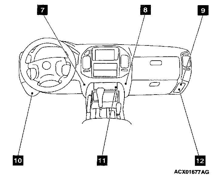

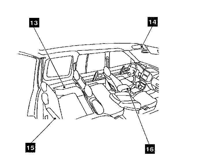

Как вариант.Ewgenii писал(а):подозреваю, что где то массу неприкрутил
Или разъём
Проверяйте 7; 8; 11; 16
