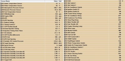

П-3 99г 4м41 японец. ТНВД год после переборки. Не устраивает тяга.
Что вы можете сказать по скрину:

Заниженные показания датчика педали акселератора, завышенные показания GE актуатора, чуть занижено внутрикорпусное давление. Неясный параметр №33 = 125,8 Кпа. Откуда и где такое давление на ХХ? Не ясно. Какие проблемы с машиной?

Забыл указать, сканер G-scan.Dizel Man писал(а):Заниженные показания датчика педали акселератора, завышенные показания GE актуатора, чуть занижено внутрикорпусное давление. Неясный параметр №33 = 125,8 Кпа. Откуда и где такое давление на ХХ? Не ясно. Какие проблемы с машиной?
По параметру №33, я так понял для двигателей с изменяемой геометрией турбины, а №№27-30 для коммон-рейл.
Из явных проблем:
1) позднее переключение со 2-3 передачу(очень редко), если отпустить педаль газа - переключается сама, и с 3 на 4ю (практически постоянно) - чтоб переключить на 4ю передачу приходиться играть с педалью газа, либо в ручном режиме переключить. АКПП четырехступка.
2) на холостых - запах несгоревшей солярки.
3) "хочу тяну - хочу туплю": по трассе частенько складывается впечатление что на фаркопе прицеп, весом в пару тонн, а иногда машина просто летит.
ЕГР - заглушен, фильтра и масло меняю через 5-8тыс. км. В бак заглядываю регулярно - воды и прочего нет.

Несгоревшая соляра, это либо форсы, либо ТНВД. плохая тяга, как правило забитый сажей фильтр датчика наддува. Если Вы в Москве, подскочите, посмотрим...

нет, я довольно далеко от москвы. Нормальные значения APS, GE и по какому параметру внутрикорпусное определить, можете подсказать?

По TMG ACTUAL...и по какому параметру внутрикорпусное определить, можете подсказать?

Это на некоторых мозгах ЭБУ отдает параметр управления геометрией турбины, хотя VGT там может и не быть: или разность в давлениях, или предельное значение +100кПа, особо неясно, но почти уверен - это просто табличное значение, не несущее оперативной информации. Его должна достаточно надежно отслеживать самодиагностика и ругаться пресловутой 52-й ошибкой , которую Ланч показывает на всех Паджеро )))Dizel Man писал(а):Заниженные показания датчика педали акселератора, завышенные показания GE актуатора, чуть занижено внутрикорпусное давление. Неясный параметр №33 = 125,8 Кпа. Откуда и где такое давление на ХХ? Не ясно.
85wind - а прокатиться с Г-сканом и сделать такой же снимок под нагрузкой, на оборотах около 3500-4000? Хотя бы на турбу посмотрели - дует -не дует.

На 3-шках турба без геометрии. А ЛАНЧ показывает не существующую ошибку/и 31, 51 и 52...

дак то-то и оно... погоду показывает, Сергей, глянь личку плиз ) - ага - вижу...

я еще не видел ни одного мультимарочника, будь он лянч, карман или прочие, которые могли бы по коду блока определить в какой машие есть\нету определенная система(на примере VGT).
Lukich111 турба дует нормально. Я сам дизелист, только по грузовому CR.
Dizel Man мне машина досталась в разобранном виде, по ТНВД не хватало крышки GE-актуатора, роликов, поводка и болтов. Бывший хозяин встал на ремонт с проблемой горячего незапуска, естественно в нашем городе проблему решить не смогли, еще и топливщик, который ей занимался - пропал... Я купил авто как есть. Докупил новые ротор, GE-актуатор, дачик опер. впрыска, поводок не знал какой нужен(A,B,C,D...), взял толи средний, толи "A", собрал - не заводится, отправил ТНВД и форсунки в тюмень, там поменяли подкачку, подшипник и ремкомплект, никаких регулировок с их слов не потребовалось. Собрал - не заводится... Думал метки, оказался предохранитель который на ECU. Откатал уже 2 года, думал что все ок, пока не прокатился на таком же, тяга заметно отличается, вот и встал вопрос.

с турбой понятно, я вообщем-то отвечал на вопрос Дизельмэна в основном )))
вот еще смущают коррекции по форсункам одинаковые и большие , такое чувство, что он или добавляет всем одинаково, то есть недоподача, или что ЭБУ еще не обучился и не понял, какие коррекции прописать... ни разу не наблюдал все 4 одинаковые коррекции, кроме как после обнуления ЭБУ.

на коррекцию вообще смотреть не стоит, это не комон-рейл

Нет тут коррекции - форсы механические.Lukich111 писал(а):с турбой понятно, я вообщем-то отвечал на вопрос Дизельмэна в основном )))
1016 mVНормальные значения APS
Вот в нем и трабла, нужна регулировка начала и окончания впрыска. У Вас скорее стоит "А", чем "G"...поводок не знал какой нужен(A,B,C,D...), взял толи средний, толи "A", собрал - не заводится, отправил ТНВД и форсунки в тюмень, там поменяли подкачку,

Позволю себе не согласиться.
Коррекция здесь есть - по типу VW c VP44 -и выражена она в вольтах -пп. 27-30

Выражена то в вольтах, а как осуществляется? Нет у этого насоса такой фишки, это не VP. Коррекция только механическая...

а вот это интересный момент, который сам бы и хотел прояснить для себя, думал, может ты подскажешь... ИМХО - реализуется микросдвигами дозирующей муфты на каждый такт, может поэтому-то она так и трет интенсивно по ротору ??? надо бы почитать еще про COVEC хундаевский - может там поподробнее расписано.
