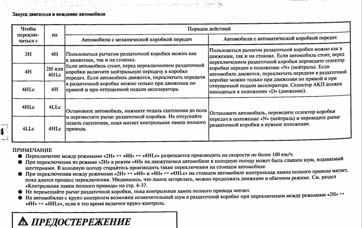

Руководство по эксплуатации.

Lebed писал(а):Руководство по эксплуатации.
Получается что проблема возникла в связи с тем что я включил 4LL стоя, но вположении драйва?

Ага. Это не глюк коробки.
