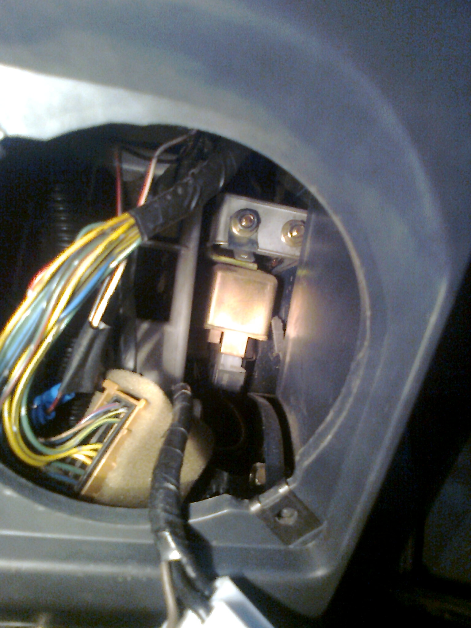

Уважаемые знатоки Паджеро, кто знает где находится и как выглядит реле бензонасоса. По электросхеме нахождение его ожидаемо в салоне в районе бардачка немного выше электронного блока управления двигателем.
Заглох вчера мой зверь, перестал работать бензонасос. Путем прямой подачи 12+ на разъем насоса через проводок, брошенный с прикуривателя, завелся и доехал. Дома в руководстве по ремонту нашел другой путь (сервисный разъем проверки бензонасоса), которым воспользовался и определил, что проводка цела, а вышло из строя реле... Согласно электросхеме, реле включения бензонасоса смонтировано в одном корпусе с"управляющим реле двигателя".

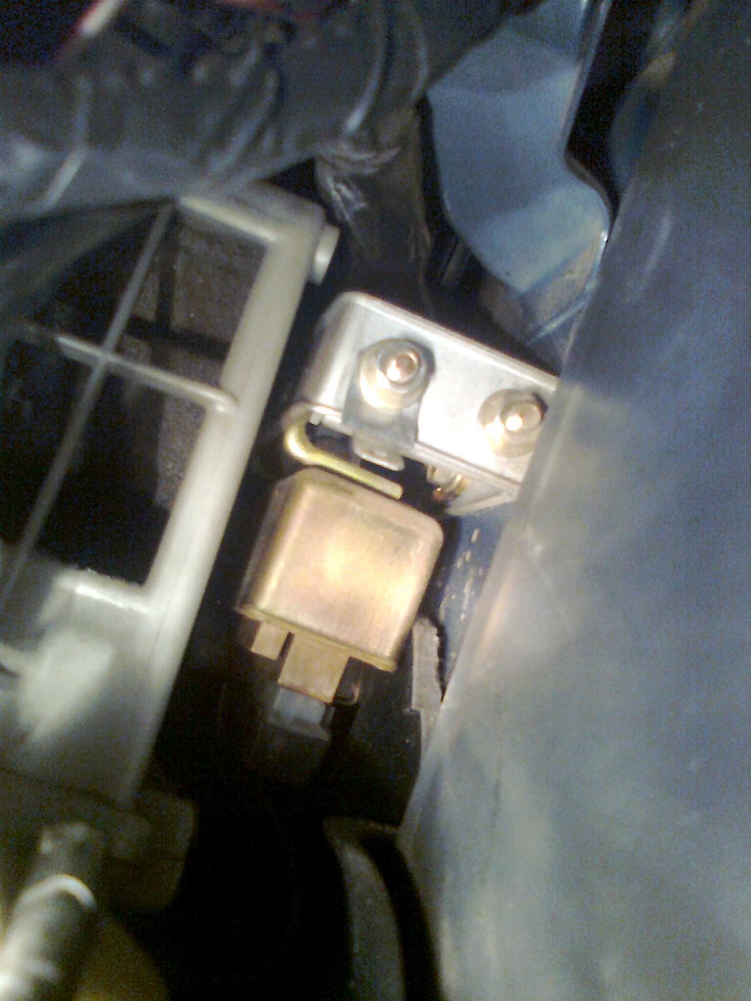

Прикладываю фото, сделанное в пространстве под бардачком, за динамоком.... Пожалуйста, кто знает подскажите - это оно на фото? Только огромная просьба, если кто сомневается в верности своего утверждения, не пишите, что это оно . Дело в том, что проще на луну слетать чем его снять

Оно, оно. Только не надо так думать об ауди. Ещё та машинка и в частности по электрике )))))
