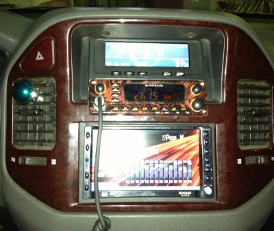

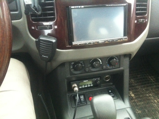

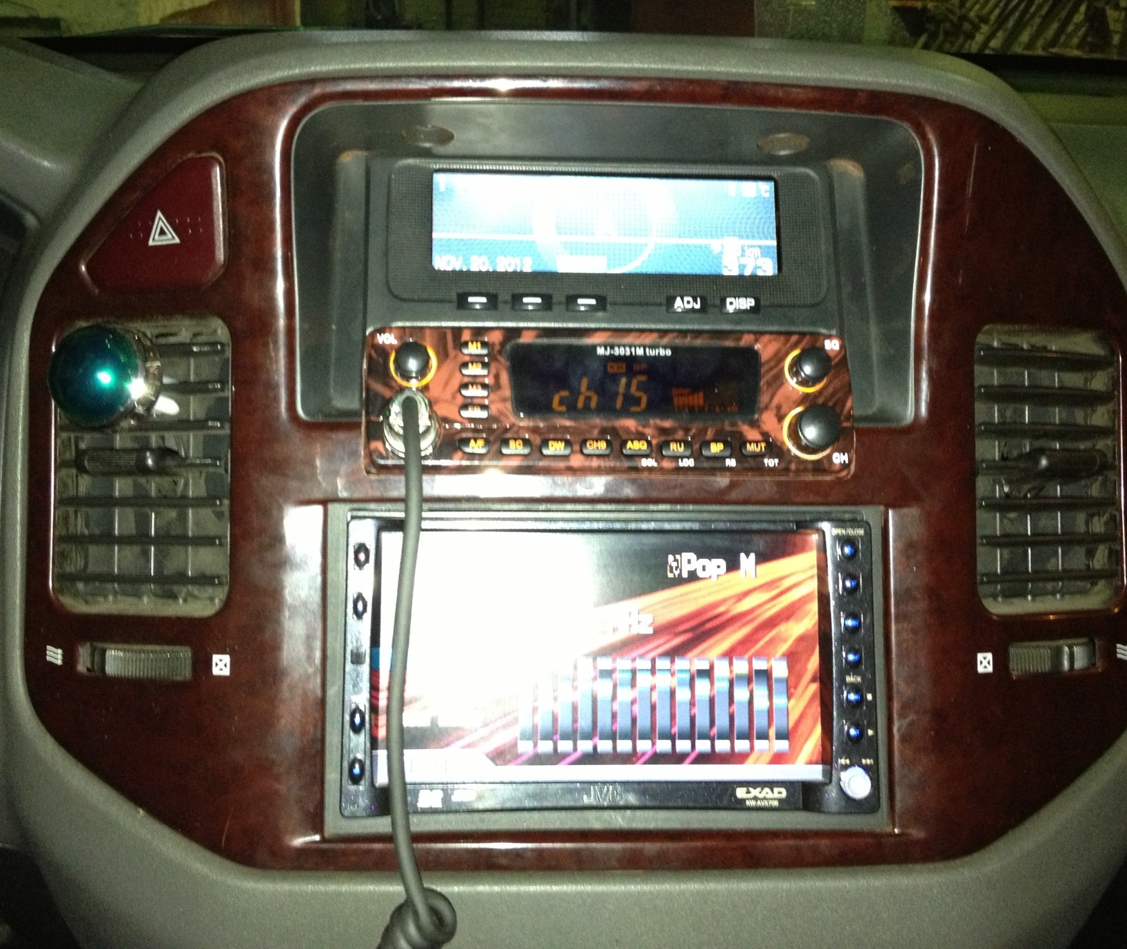

Ув.клубяне.хочу поделиться мыслью(нашел место для рации в п3)мот.каму интересна?
крутилки печки-в низ,телек-в середину,вместо маленького,ненужного кармашка-рация.удобна однако.
чаво скажите???

А что за рация такая? нужно ли допиливать ящик или достаточно заднюю стенку убрать?!
Я еще думал, как бы вместо штатного БК какой-нить мультитроник вкорячить?!

Рация-мегажуть 30-31turbo,пришлось подрезать карман и часть кампухтера,что ни коем образом не сказалось на его работе.а еще бы его с ELM состыковать,совсем бы красота.(хотя он какие то ошибки тож показывает)не было б климата точно б планшет туда б вкорячил.

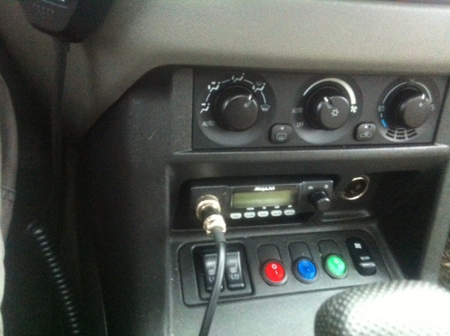

У меня рация стояла вместо нижнего кармашка (или ченджера) - очень удобно было.
Перед продажей машины рацию демонтировал минут за 10.

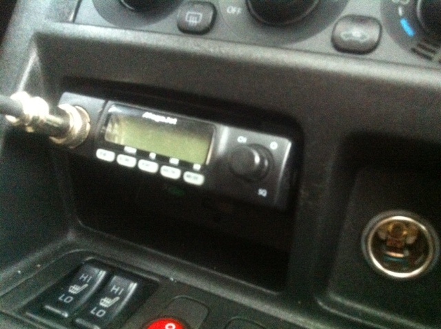

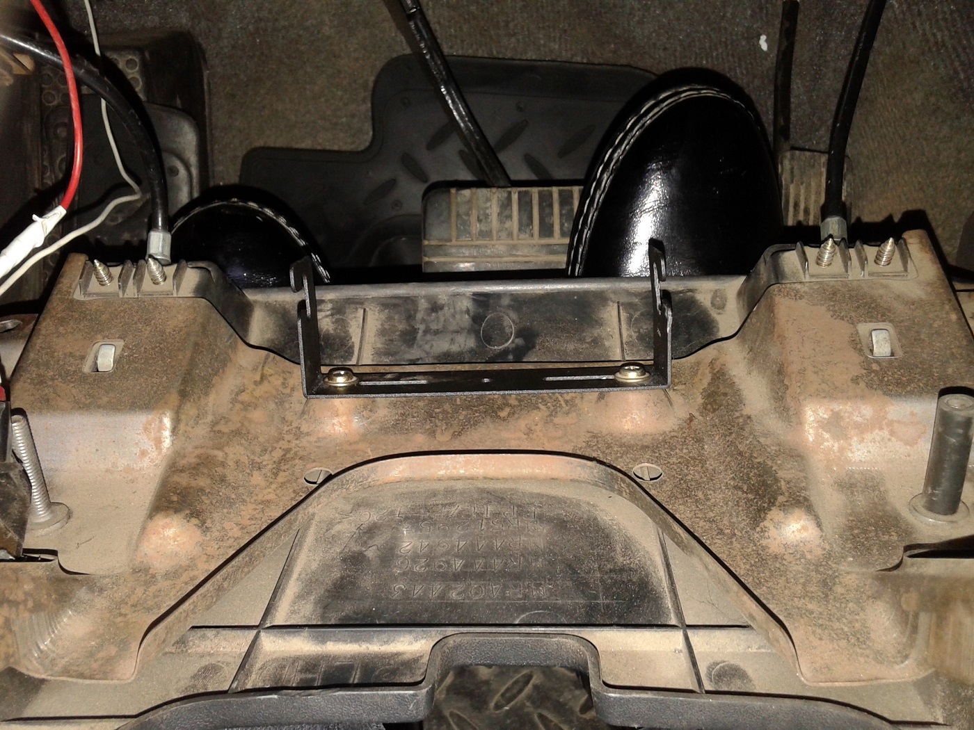

Долго искал куда поставить ничего не пиля и не разрезая в итоге поставил вместо пепельницы получилось аккуратно функционально и вэри гут, из актов вандализма только 2 пропала и те внутри если что все можно вернуть в зад
Фото прилагаю, вопросы комментирую

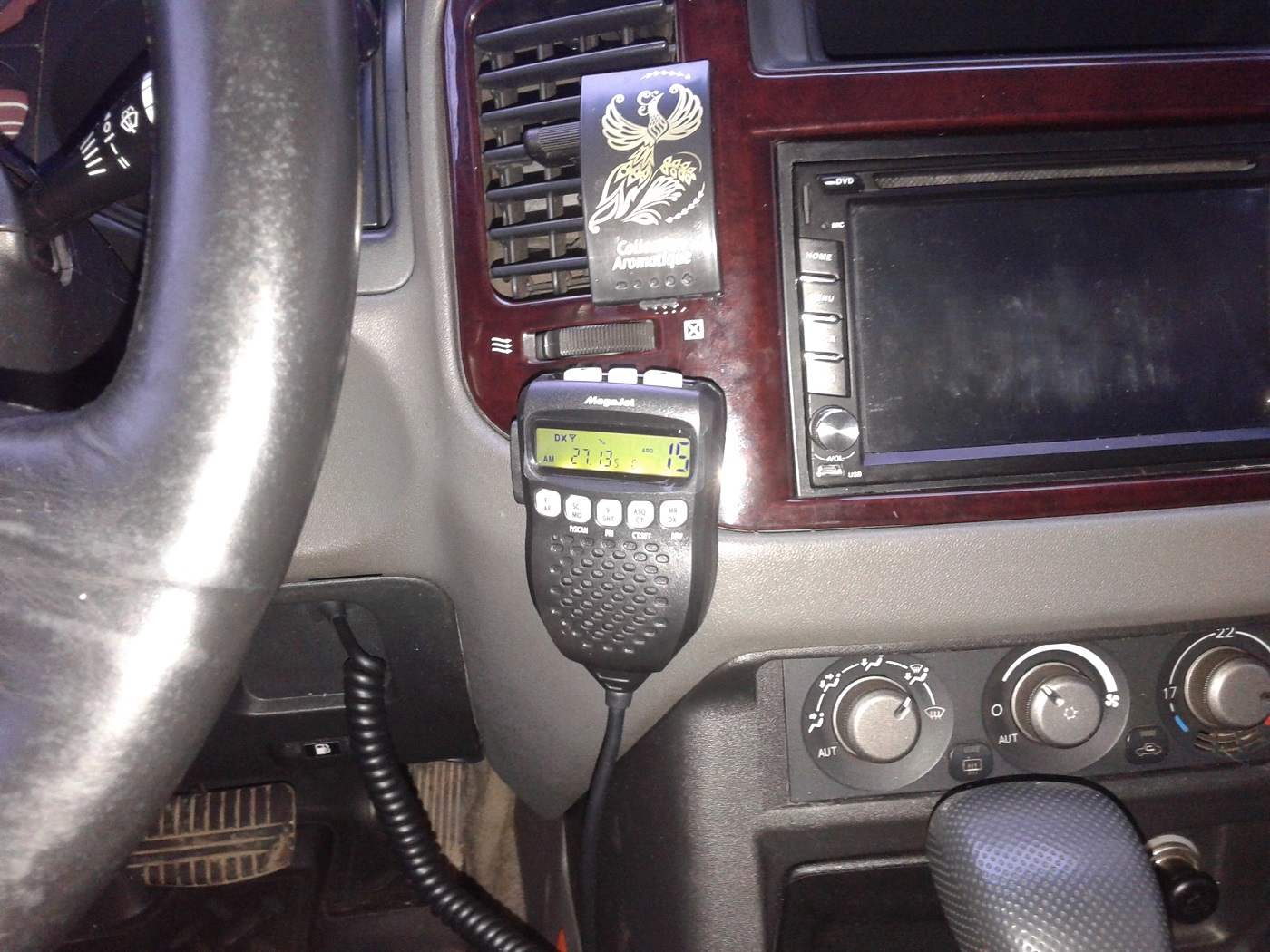

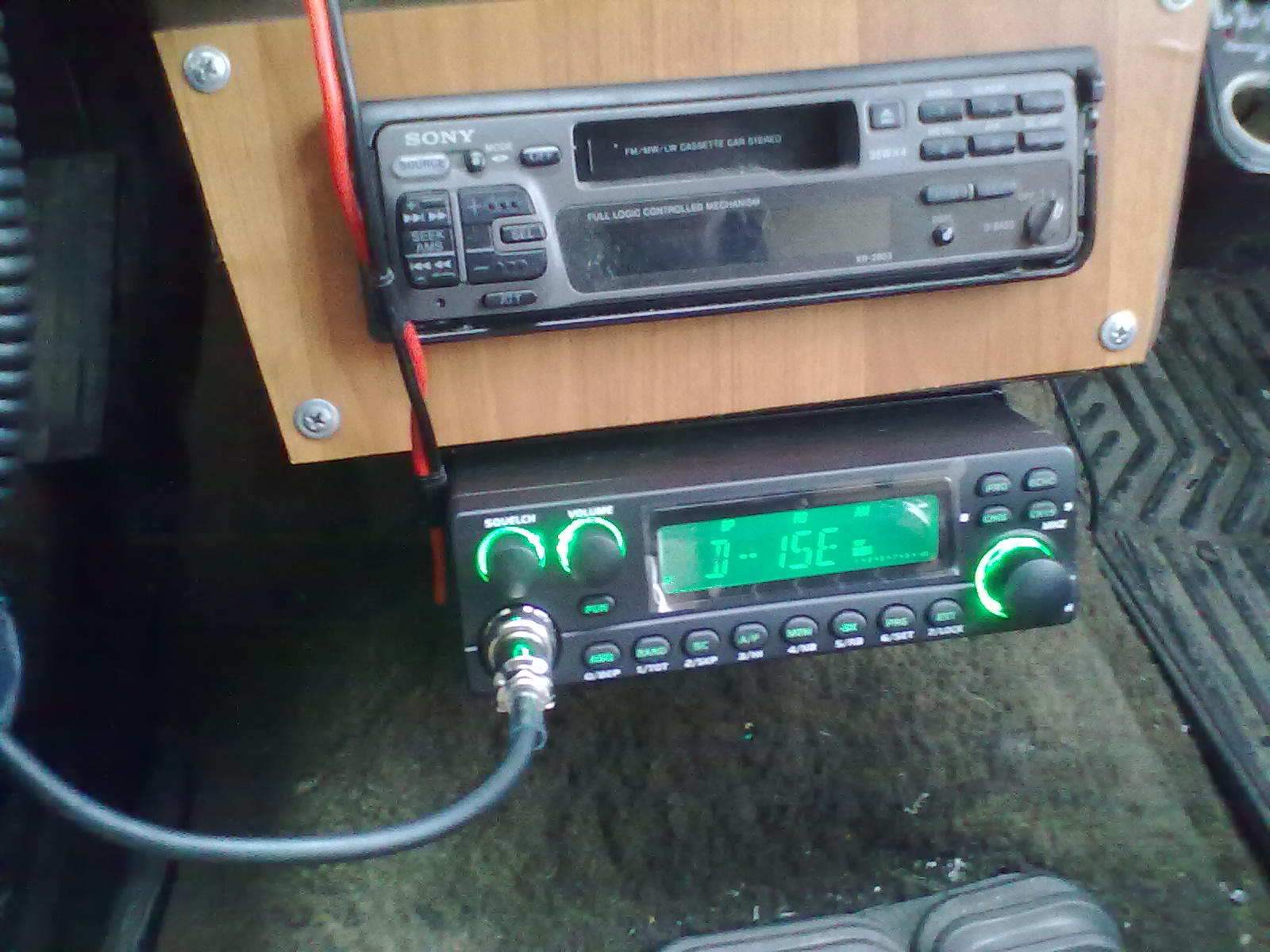

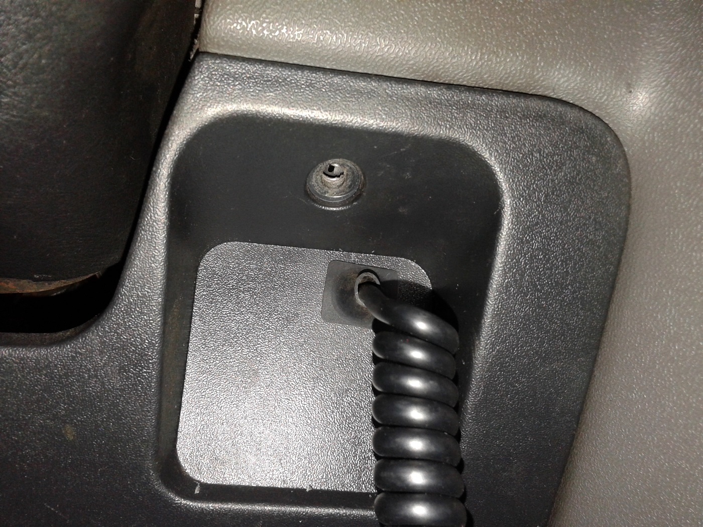

На своем авто я радио поставил под рулевую колонку, справа, открыванию лючка топливного бака никак не мешает. При вождении не мешает совсем, коленкой не упираюсь! да и наблюдать экран радио удобно, единственно провод от тангенты прикручивается слева на "морде" радиостанции, не делают понимаешь ли нужные мне лево\праворукие радиостанции! а мне удобно брать тангенту в правую руку. Сейчас стоит ОПТИМ-778 а до нее MJ-700, всё ставил и настраивал сам, сам же проводил всякие доработки радио (улучшайзинг!) Не самое удобное место, но по мне более просто некуда! еще большие неудобства куда неразмести. От двух динового мафона очень не хочется отказываться, а так самое место было бы. Расстояние на максимум не проверял, устраивает более чем, с новой станцией "кричу" даже дальше чем слышу, 10км точно связь есть, в "проходы радиоволн" связь очень далеко....

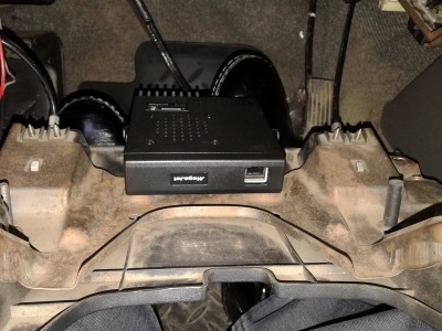

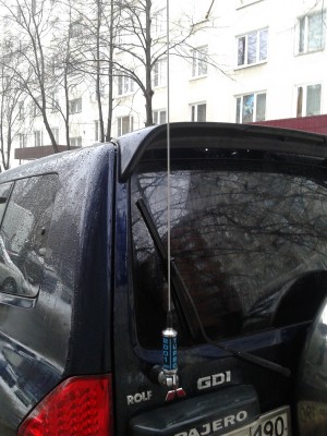

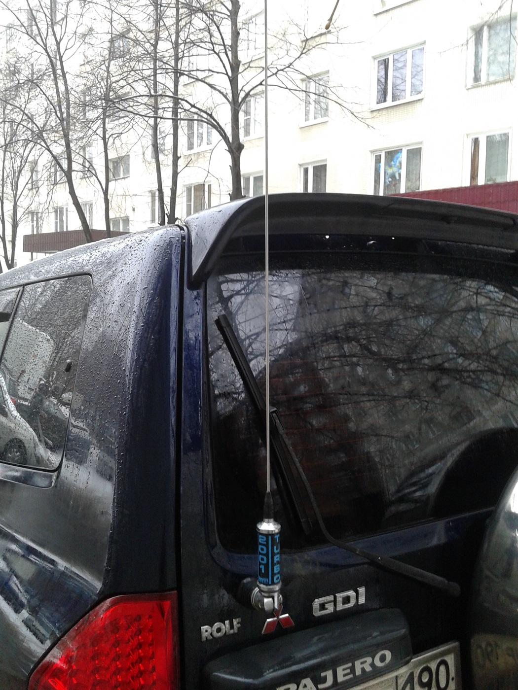

Наконец подарили мне рацию на ДР (заказал подарок))) ). Что бы не пелить и не ломать остановился на MJ-555 и антенне Lemm 2001turbo new. Врезал антенну в заднюю дверь,сами понимаете,хорошая масса с кузовом и защита от веток (что бы не сломали,случаев много при установке на крышу в лесах ломали штыри). Поехал к человечку (не к Кабану),он перепоял антенну и рацию. На МКАДе в районе Каширки общался с таким же переделкиным,он был на Трёшке между Рязанкой и Волгоградкой,слышали друг друга на твёрдую 4. Про усилки речь не виду,тем более как многие их лепят под сидушку,мне ещё хочется любовью заниматься (кто знает,тот поймёт). Сама рация отлично встала под рулевую колонку,использовать доп.кабель не пришлось.
